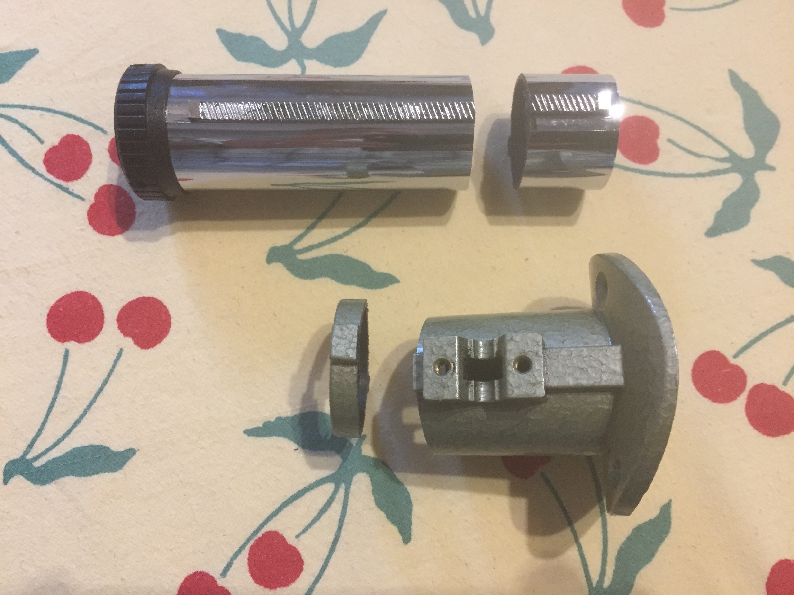

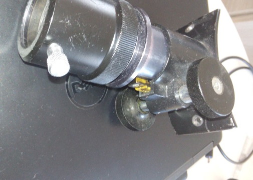

Seb, je l'ai retrouvé dans un carton. Il a un peu pris la poussière depuis 10 mois mais il est en bon état, nettoyé intérieur et regraissé. Dommage que j'ai pas retrouvé la bague M42-T2 mais ça se trouve. (j'ai du la passer avec un autre instrument)
Il faudra ajuster peut-être la coubure à la pince pour ajuster le support qui est pour un 160 de diamètre. J'espère que les trous sont là ou il faut.
Il va de 10cm replié à 11,6cm à fond de course par rapport à l'extérieur du tube. J'espère que ça ne te fera pas trop de boulot à aligner.

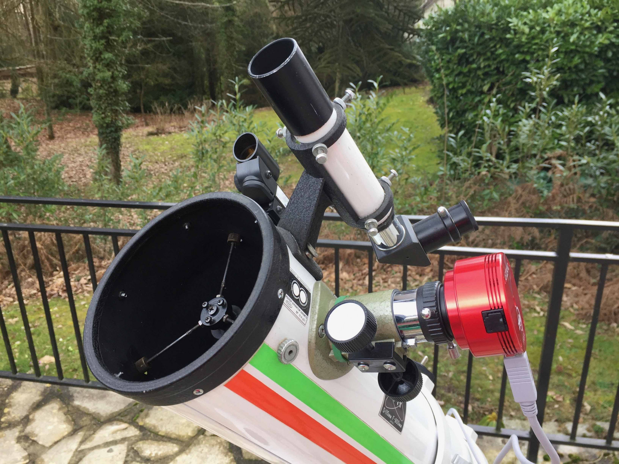

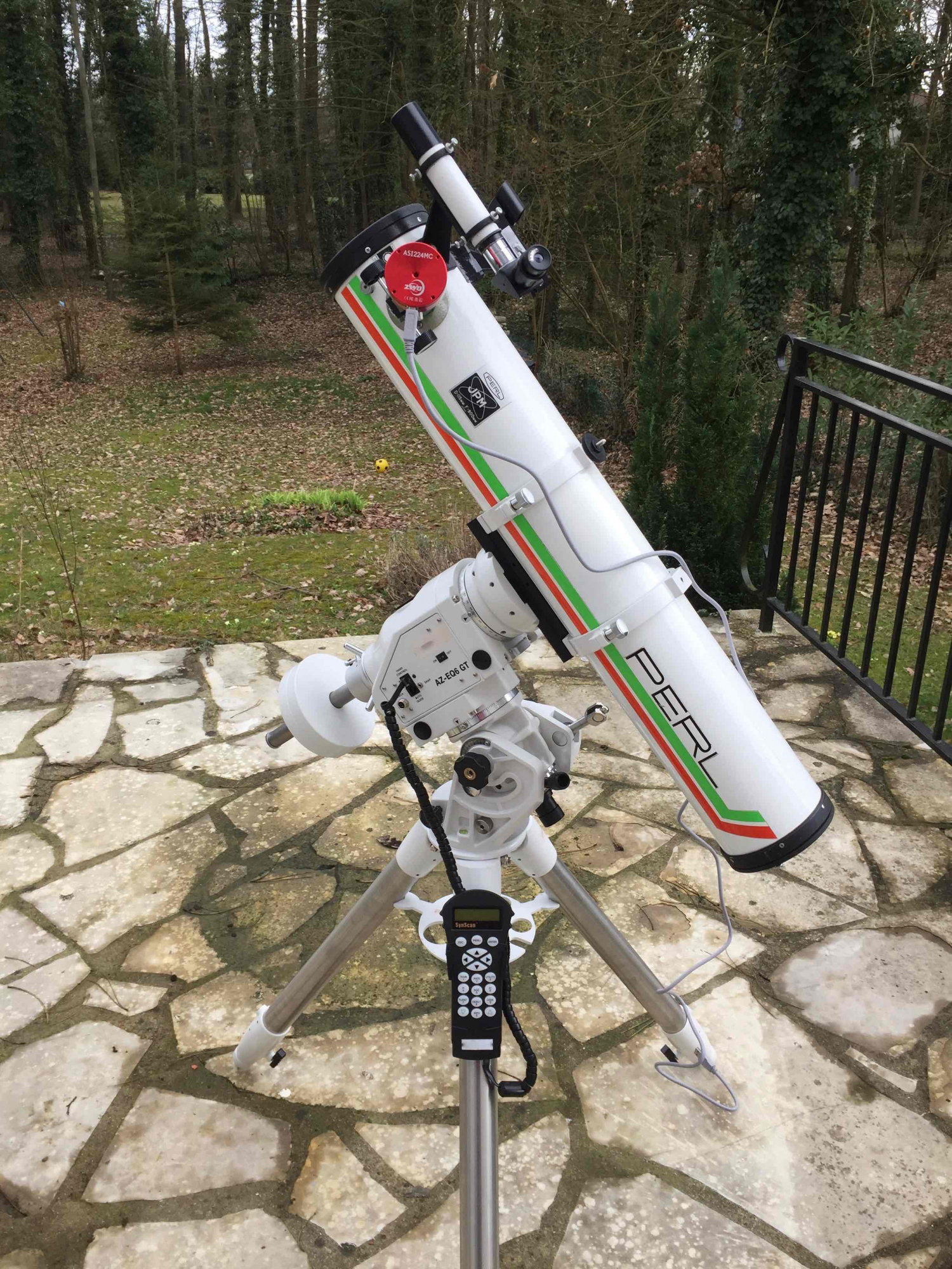

Effectivement, la monture est un peu légère. Voici donc une évolution de fou:
Il a de la gueule sur sa monture AZ-EQ6, n'est-ce-pas? Là, je te garanti, qu'il n'y a plus de problème de vibration. 😉

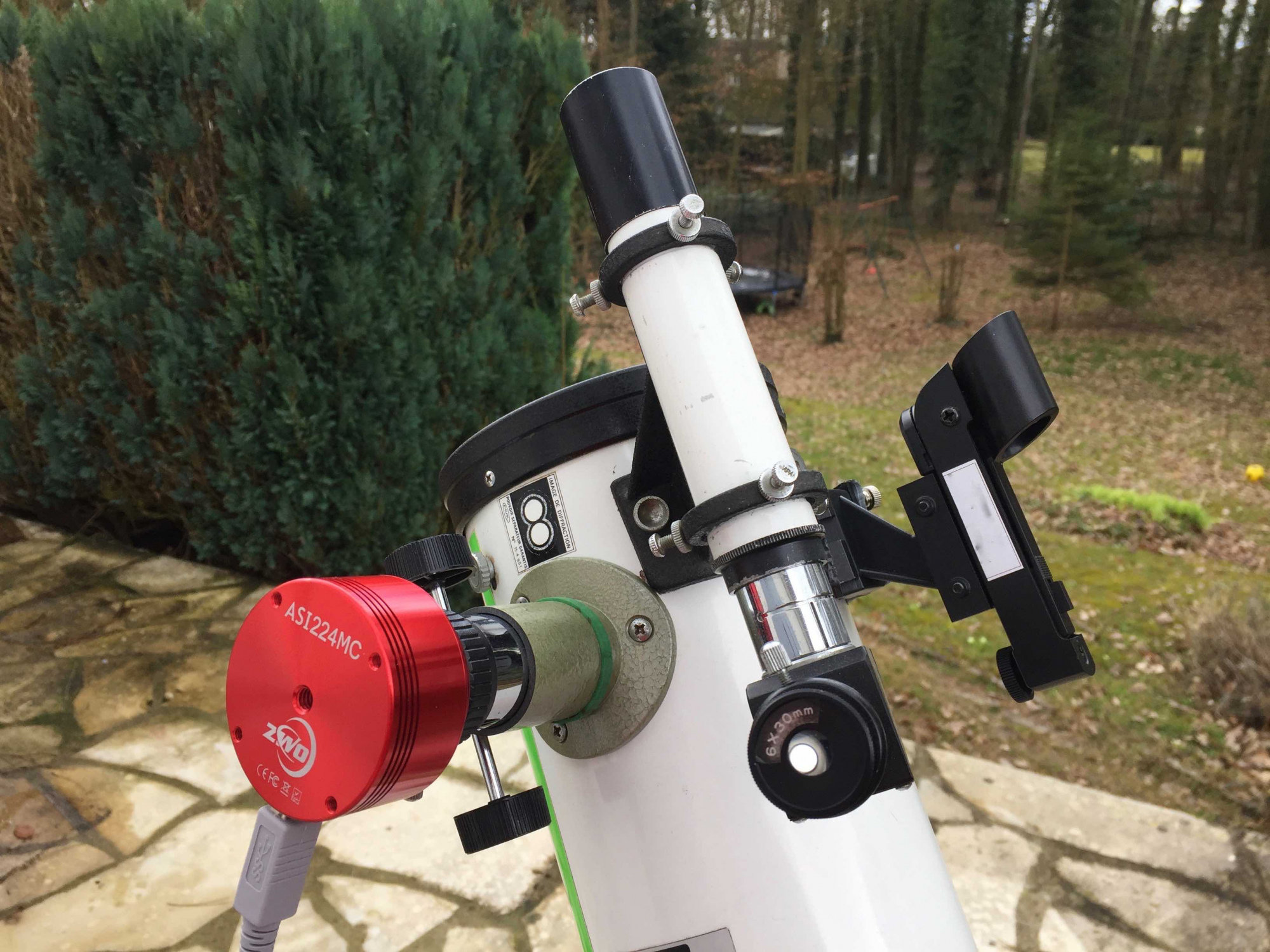

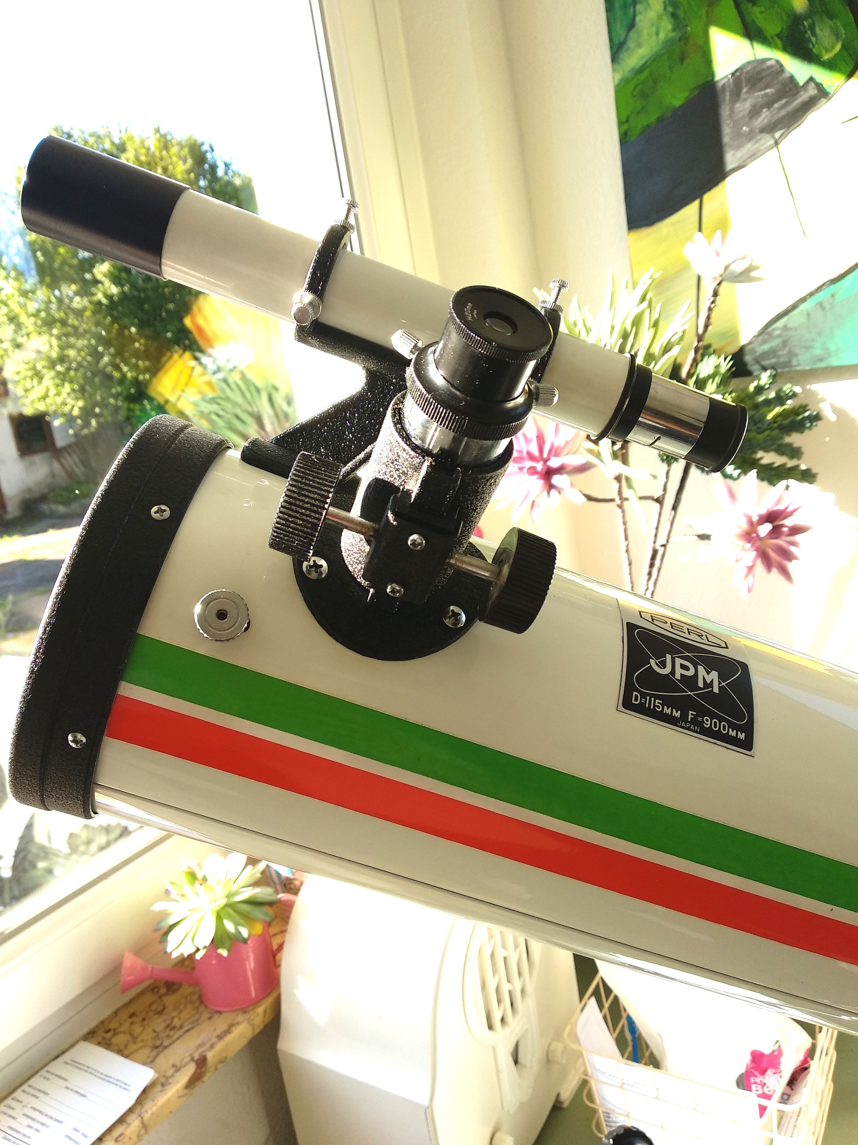

Effectivement, on peut changer le PO. Moi aussi n'étant pas bricoleur, j'ai eu la chance de trouver sur le site d'Aliexpress un PO en 31,75 avec les trous au bon endroit:
Dans cette configuration, je peux installer du matériel plus récent. Ici la ZWO ASI 224 MC.
Petite image de la mer des Crises capturée avec ce set-up:
Comme je trouvais que le pointage d'objets n'était pas facile avec le chercheur 6x30 (le mien étant équipé d'un renvoi coudé), je lui ai ajouté un Red Dot. La visée et maintenant très aisée.

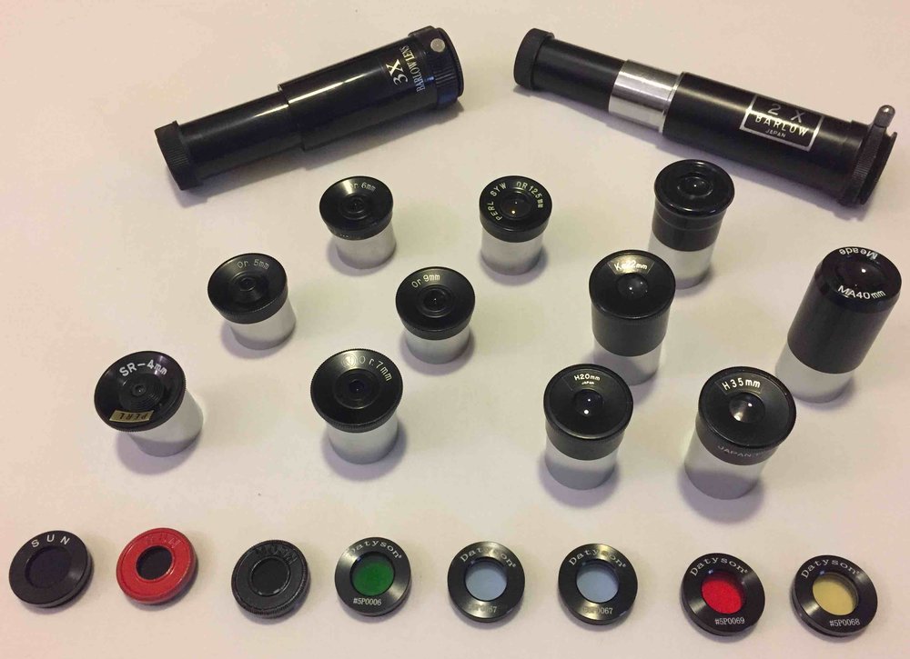

Avant de changer de PO, tu peux également essayer de trouver de vieux oculaires de qualités. Les Orthoscopiques japonais de l'époque en 24,5mm étaient très bien conçus. En fouillant un peu sur le grenier ou sur les annonces Leboncoin ou Ebay, tu en verras passer de temps en temps. J'y ai fait quelques trouvailles sympathiques.
oculaires.thumb.jpg.de720a09caab193b58705a9b82621702.jpg.02e5cd3770a54a28264d27800462dc34.jpg

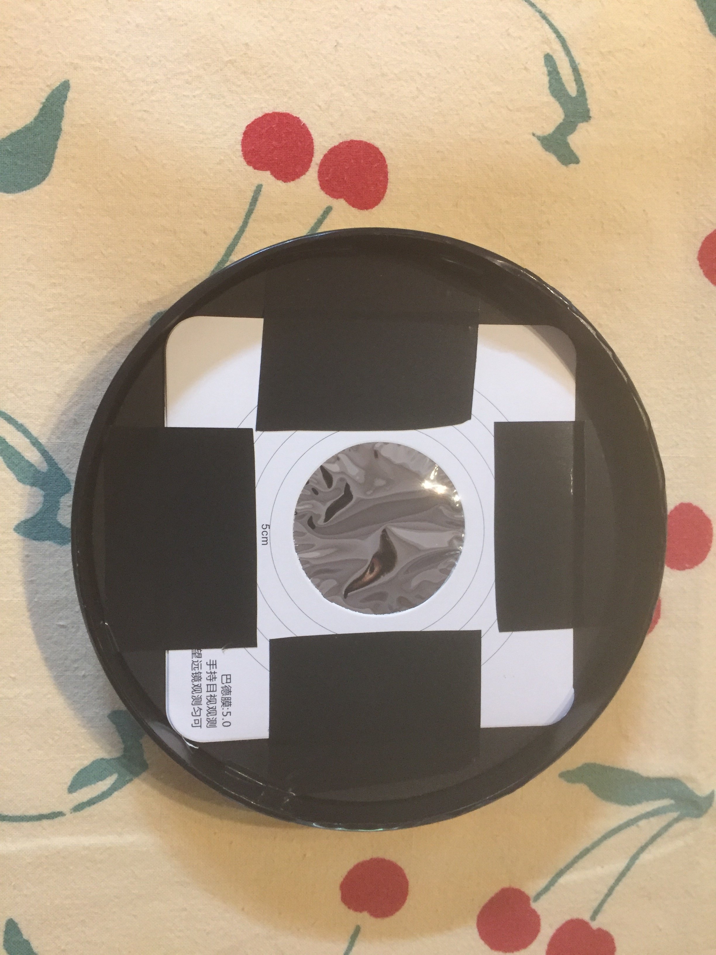

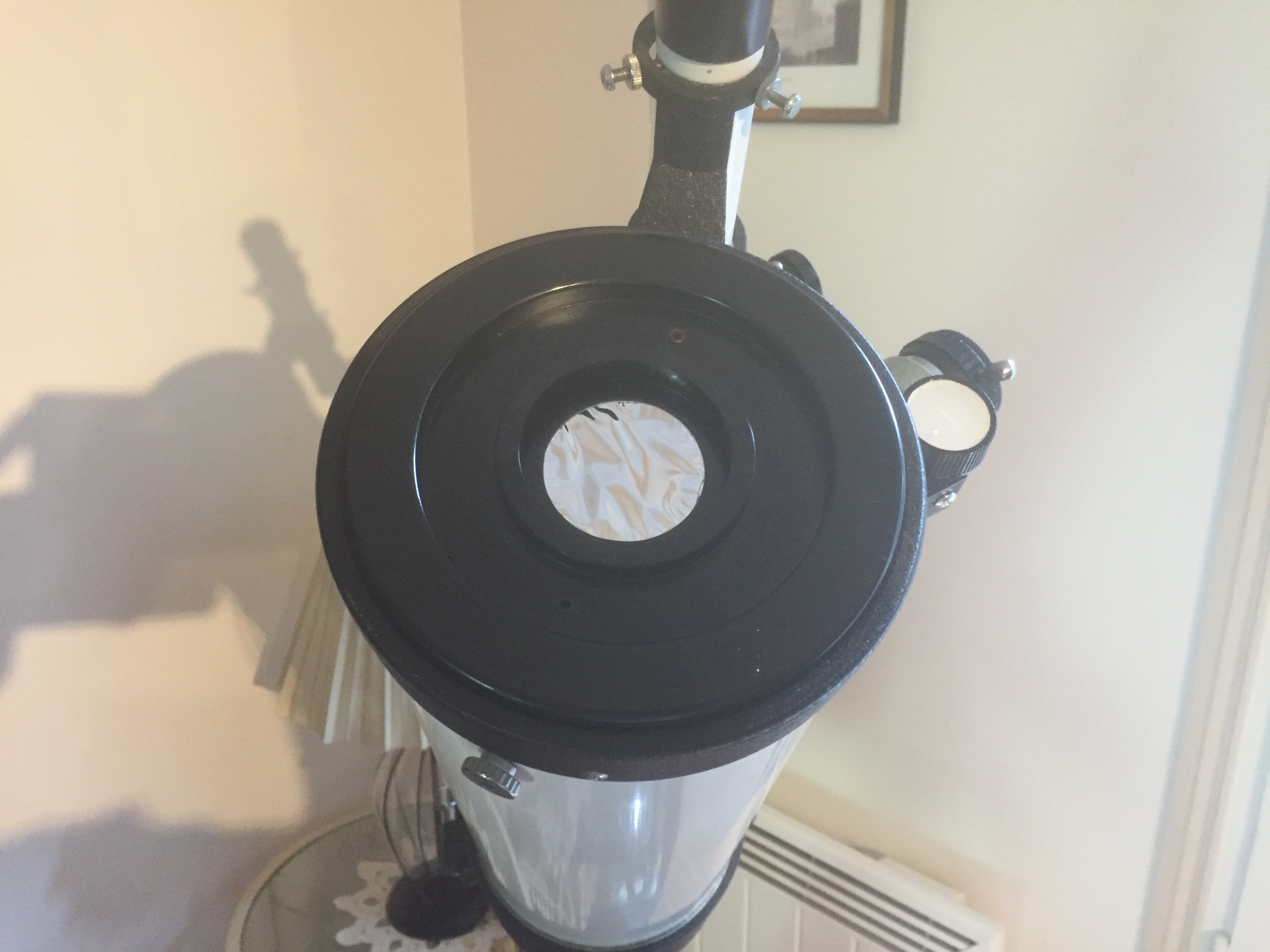

Comme cela t'a déjà été signalé, les filtres SUN ne doivent pas être utilisés car trop dangereux. Cependant, tu peux trouver très facilement des feuilles astrosolar et te fabriquer toi même ta protection (pas besoin d'être un grand bricoleur). Pour cela j'ai utilisé le bouchon du PERL JPM et j'enlève uniquement le bouchon de petit diamètre en mode solaire.

Pour le filtre solaire, je ne pensais pas qu'utiliser l'ouverture du bouchon pouvait suffire, c'est bon à savoir !

Il faut un filtre de pleine ouverture sinon c'est diaphragmé.
Il faut un astrosolar 5.0

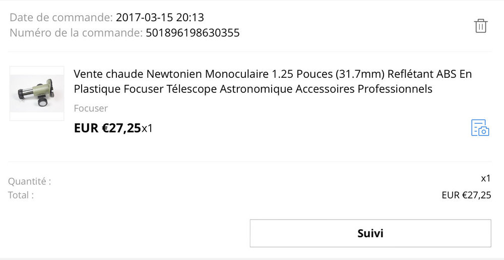

Je crois qu'effectivement le porte oculaire que j'ai acheté à l'époque n'est plus proposé sur aliexpress, malheureusement. Il semble avoir été remplacé par ce modèle:
https://fr.aliexpress.com/item/New-1-25-Newtonian-Reflector-Mirror-Focus-Adapter-ABS-Plastic-Monoculars-Space-Telescope-Astronomic-Professional-Accessories/32818100881.html?spm=a2g0w.search0104.3.215.7cbf3707SgLlky&ws_ab_test=searchweb0_0,searchweb201602_3_10065_10068_319_10892_317_10696_5728812_453_10084_454_10083_10618_10304_10307_10820_10821_537_10302_536_10843_5733212_5733312_328_5730112_10059_5732712_10884_5733412_5733112_10887_100031_321_322_10103_10913_10912_5733612_5729112_5733512,searchweb201603_55,ppcSwitch_0&algo_expid=58c187bc-a30f-481c-9081-56386d69fba2-29&algo_pvid=58c187bc-a30f-481c-9081-56386d69fba2
Au niveau courbure, je n'ai absolument rien eu à faire. En revanche, j'ai scié la partie externe du PO afin de pouvoir rentrer l'oculaire plus avant pour une bonne mise au point. C'était facile car ce PO est en plastique.
J'ai également scié le tube intérieur car la mise au point étant réalisé avec le tube rentré, cela générait un masque assez important. Là aussi c'est du plastique et c'est donc très facile à couper.

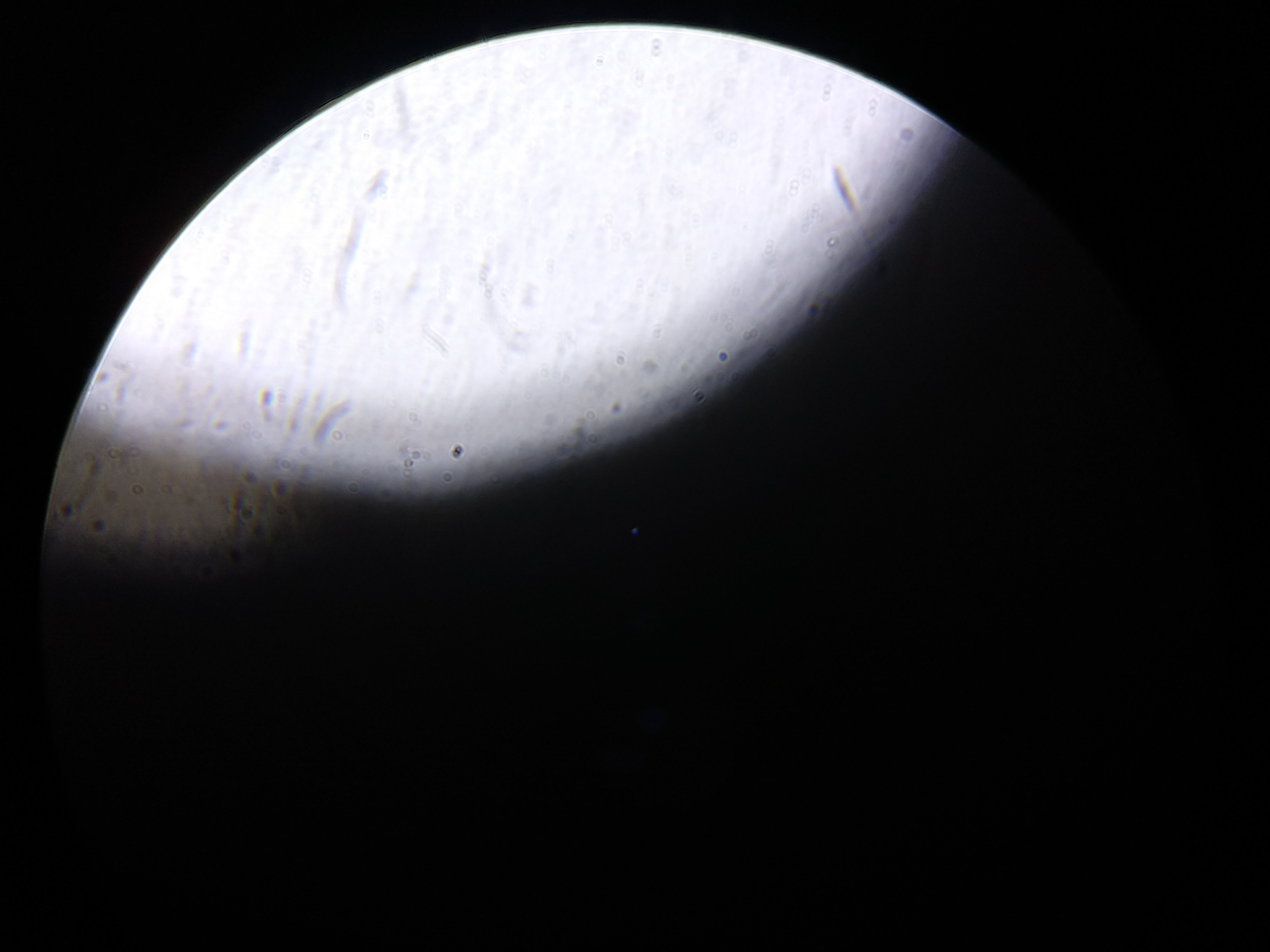

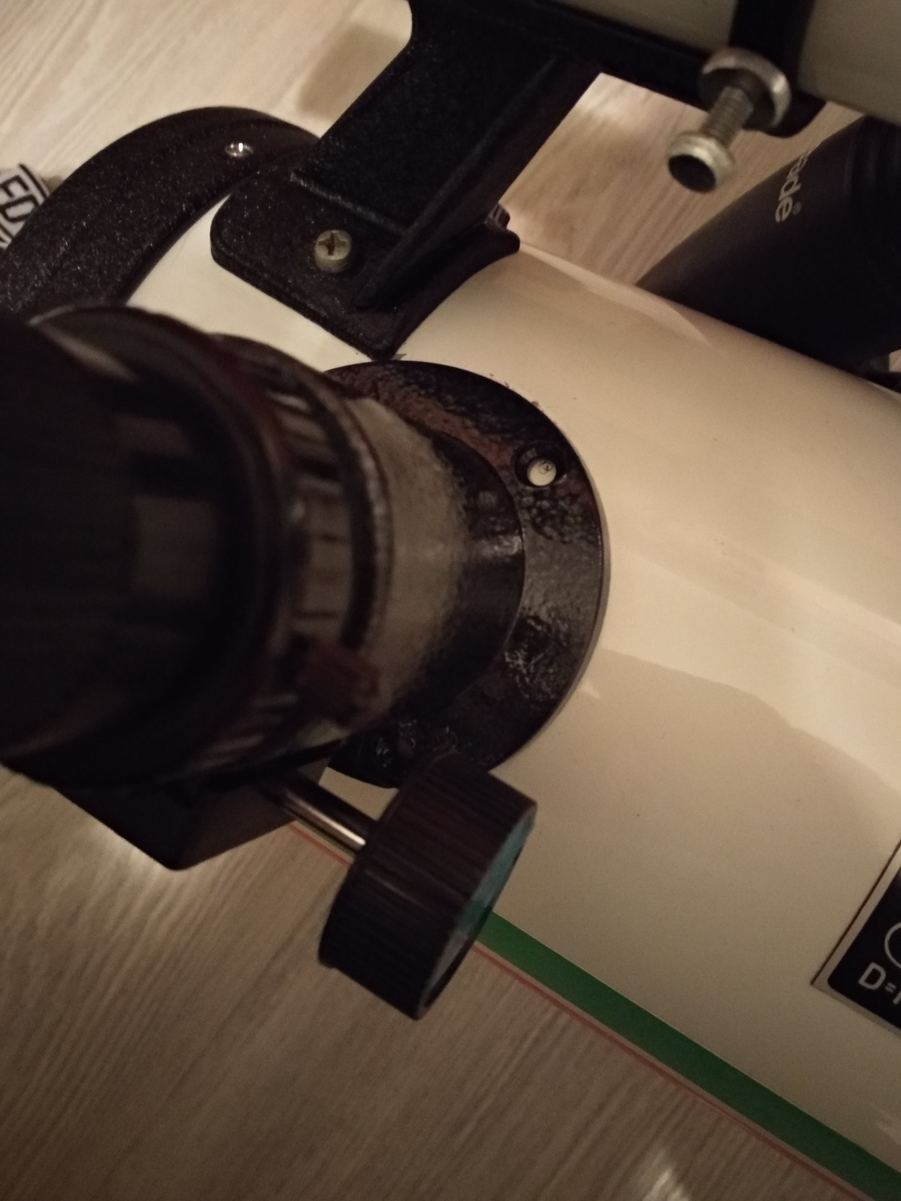

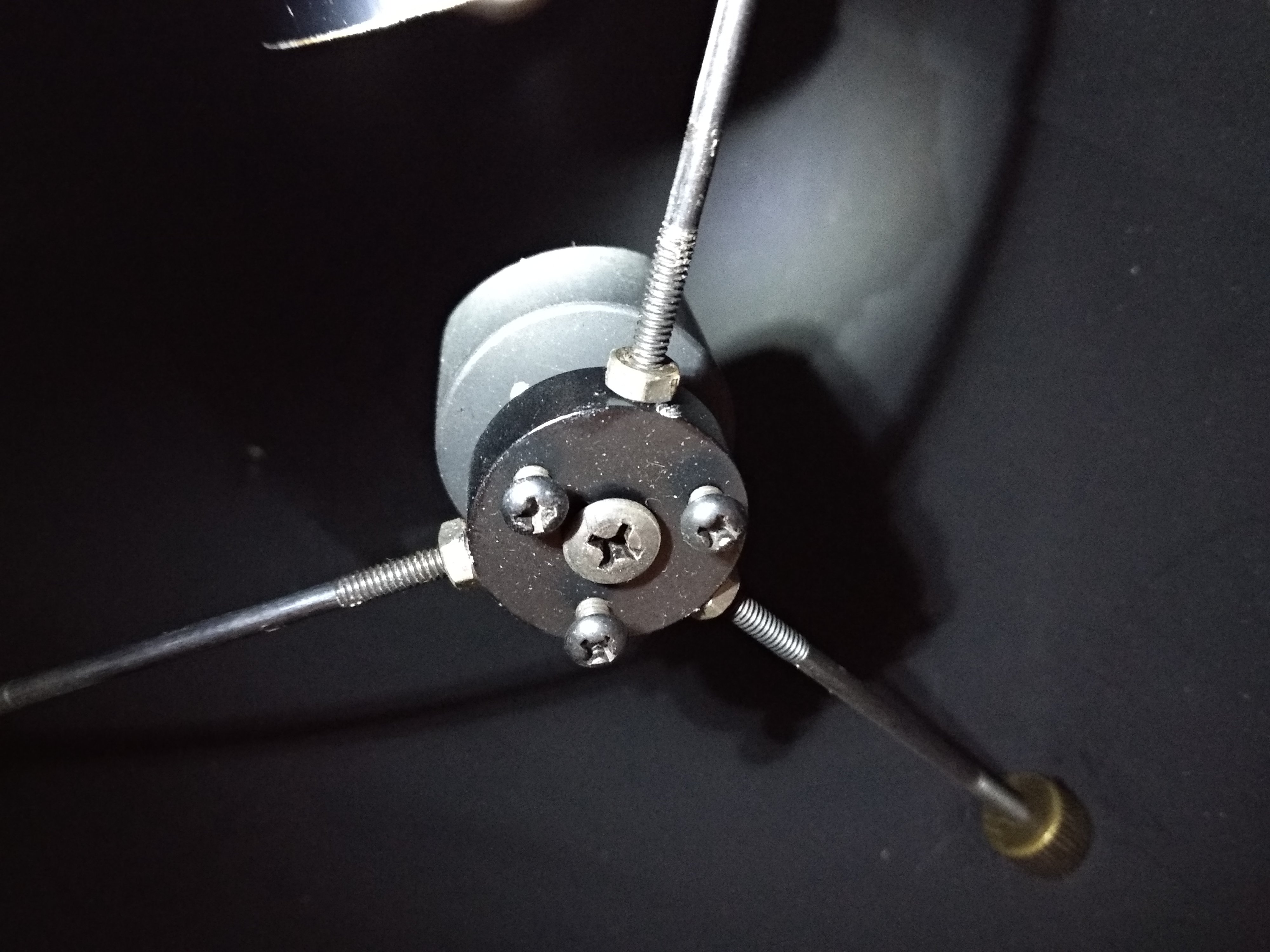

Je viens de recevoir le porte-oculaire commandé sur l'ail qui se presse, celui que m'avait envoyé @lyl ne convenant pas (courbure trop faible et trous mal placés).
Donc je déballe, retire le PO d'origine, met en place celui qui vient d'arriver et deux soucis :
- les trous ne sont pas au bon endroit (mais bon ça je m'y attendais un peu)
- mais surtout l'alignement avec le miroir secondaire n'est pas bon du tout :
Ne voulant pas commencer à tripatouiller (surtout à cette heure là) j'aimerais savoir si le miroir secondaire peut être réorienté ?
Je dirais que oui grâce à la vis centrale, si quelqu'un peut confirmer ?
Merci ;)
Oui, tout est réglable et même l'araignée.
La vis centrale sert à avancer ou reculer le miroir.
Il peut être tourner de façon à l'avoir en face du PO.
Fignoler avec les 3 vis et le primaire bien sûr!
