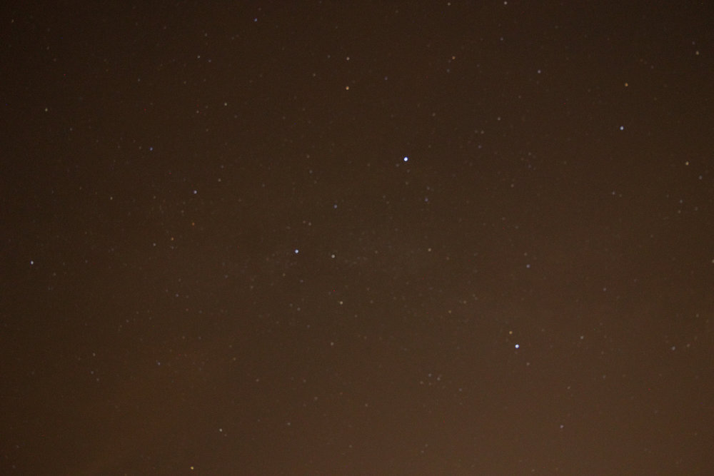

Je joins une image brute, si vous avez des suggestions... Merci !
Salut Dramidain
Tu as un gros problème de mise au point c'est pour ça que tu n'arrives pas à les aligner. J'ai bien peur que ta prise de vue soit à refaire.
C'est clair que la MAP est aux fraises. Cherche pas trop plus loin.
Si SiriL arrive déjà à t'aligner 30 images, c'est déjà pas mal.

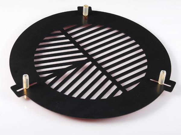

Masque de Bathinov pour la prochaine fois :)
Merci à vous pour vos retours. J'avoue que quand j'ai revu la photo hier je me suis demandé si c'était la bonne image que je postais... ;)
Je n'avais jamais entendu parler du masque de Bathinov, merci pour cette info! :)
