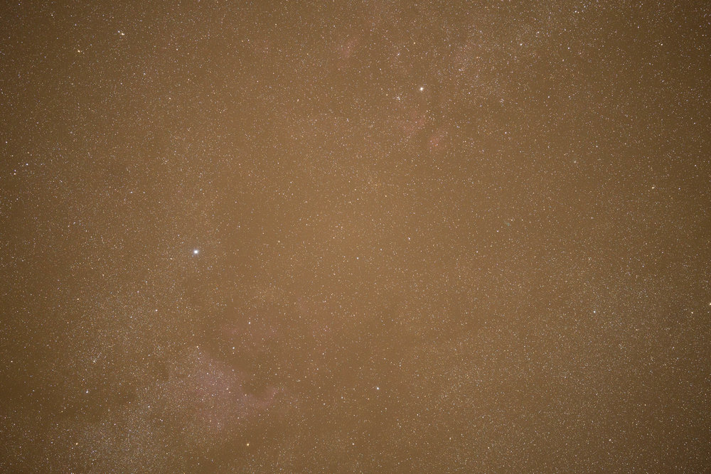

Bonjour à toutes/tous,
J’ai décidé d’imager dans le Cygne ce weekend, en zone AVEX verte.
Nuit très claire, aucun nuage, pas de vent, un peu humide.

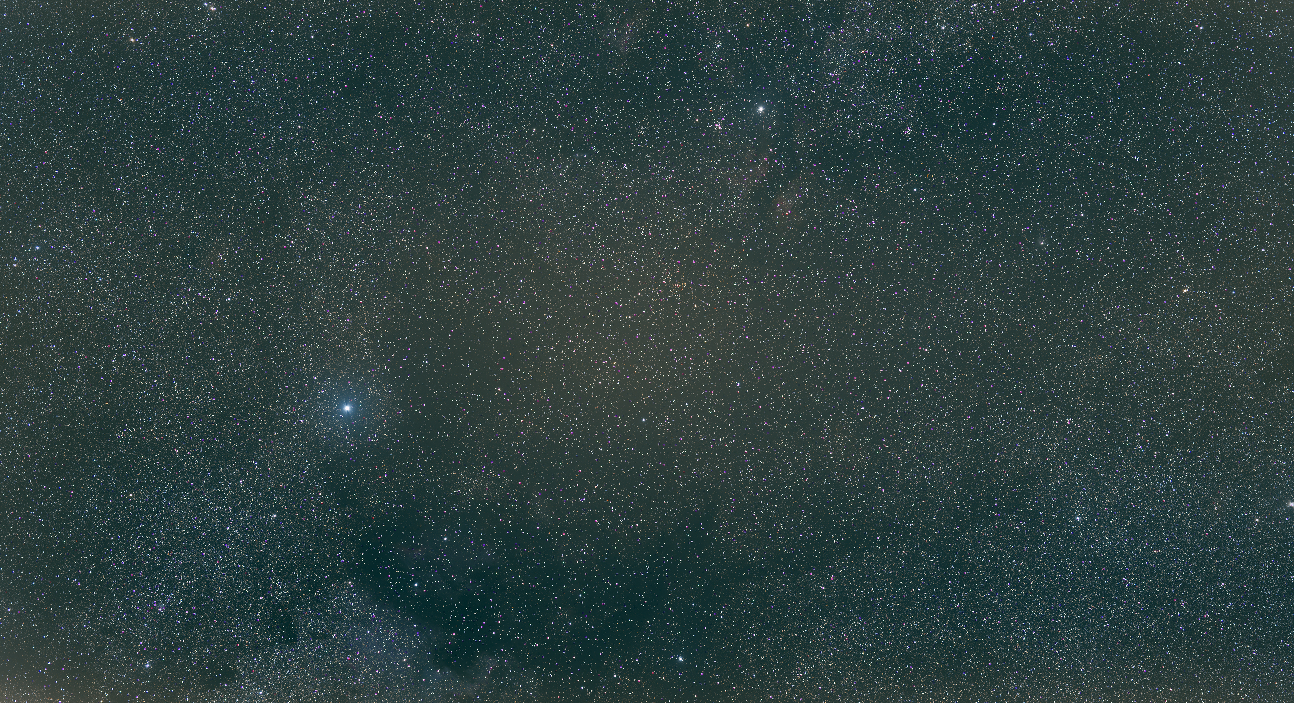

Je suis déçu du résultat car pour 2h30 de poses, l’image est franchement moche. Je ne comprends pas pourquoi. Peut-être les brutes elles-mêmes qui ne sont pas « top » finalement. Je vous joins une brute, la sortie de SIRIL et mon résultat après PS.
Temps de pose : 307 brutes x30sec
Sony a7s et Samyang 135f/2 à f/2 et ISO 3200
Monture Star Adventurer
Mise en station faite avec une Polemaster
22 Darks
46 Offset

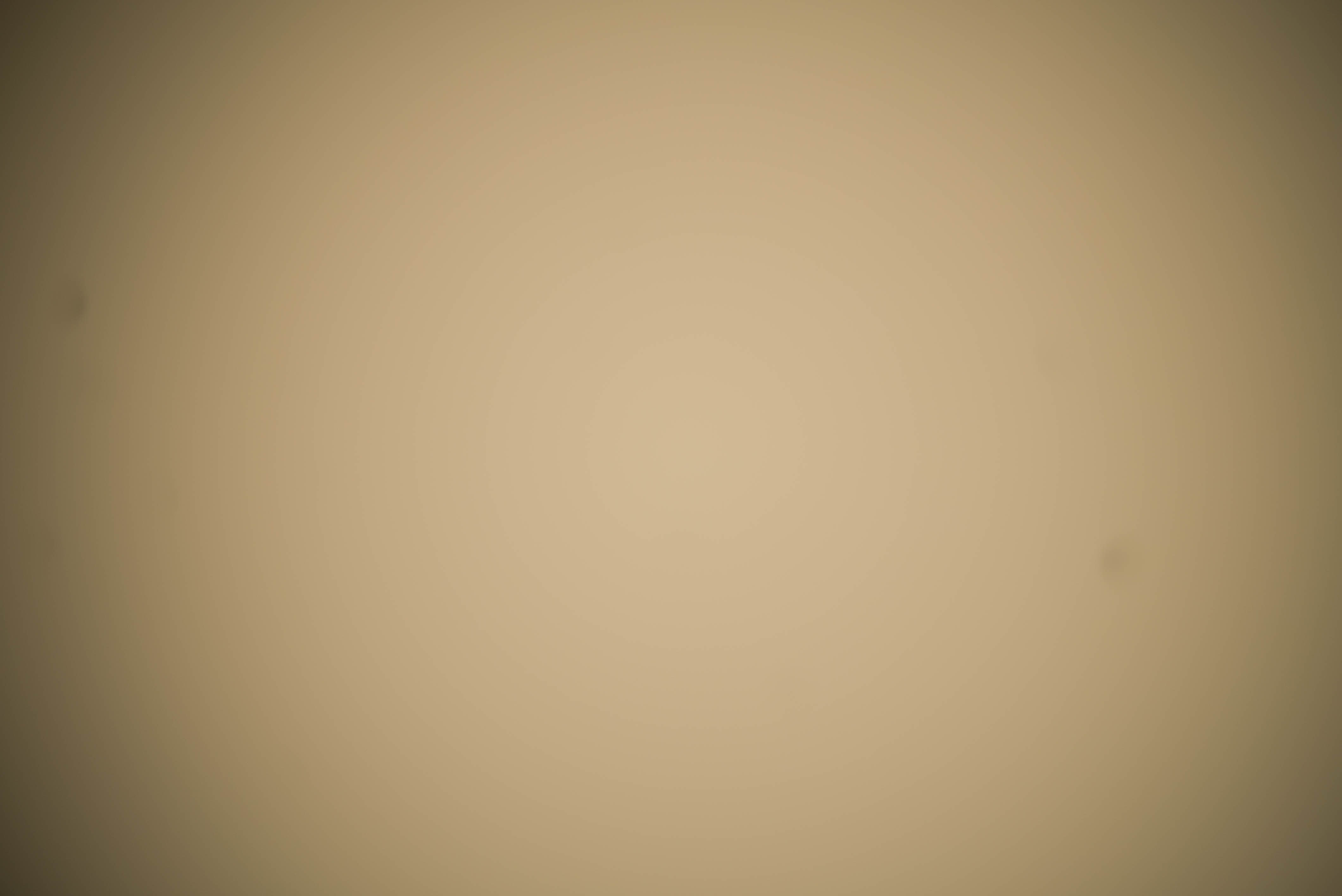

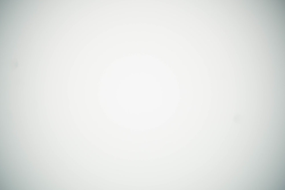

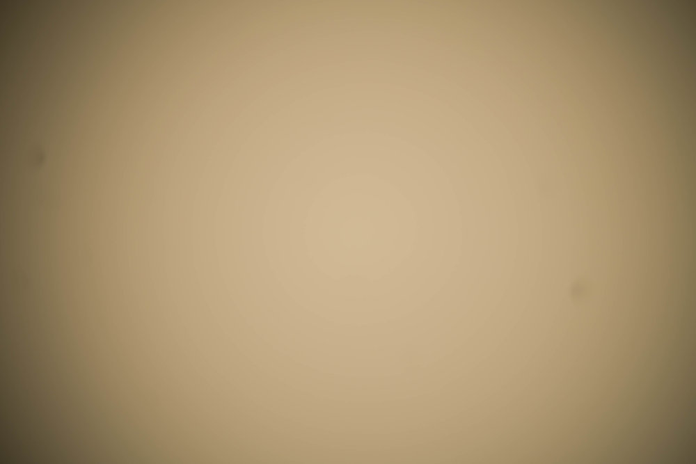

30 Flats (petit problème pour les faire, j’ai seulement une lampe blanche que je place devant l’objo. Mais l’histogramme est difficile à placer aux 2/3, obligé de descendre à 1/8000 quand je reste à 3200 ISO (je me suis servi de ceux-ci pour la version 2). Donc j’ai fait une autre série de 30 (pour la version 1), en mettant à ISO 100 et à 1/2500)
Prétraitement sous SIRIL avec les nouveaux scripts màj récemment. Script « Drizzle et CC » de lancé, mon PC (i5) a mis, tenez-vous bien, 5h40 pour le réaliser. Incroyablement long non ?
J’ai ensuite appliqué le « tuto magique » de Colmic, et légère finition sous PS.
Le résultat est –je trouve– affreux pour le temps de pose. J’ai fait moins moche (mais moche quand même) en 30 minutes il n’y a pas longtemps. On dirait que quelque chose cloche, en effet.
Si vous avez des remarques pour améliorer cette image, je suis preneur, et sinon, merci de m’avoir lu.
À bientôt !

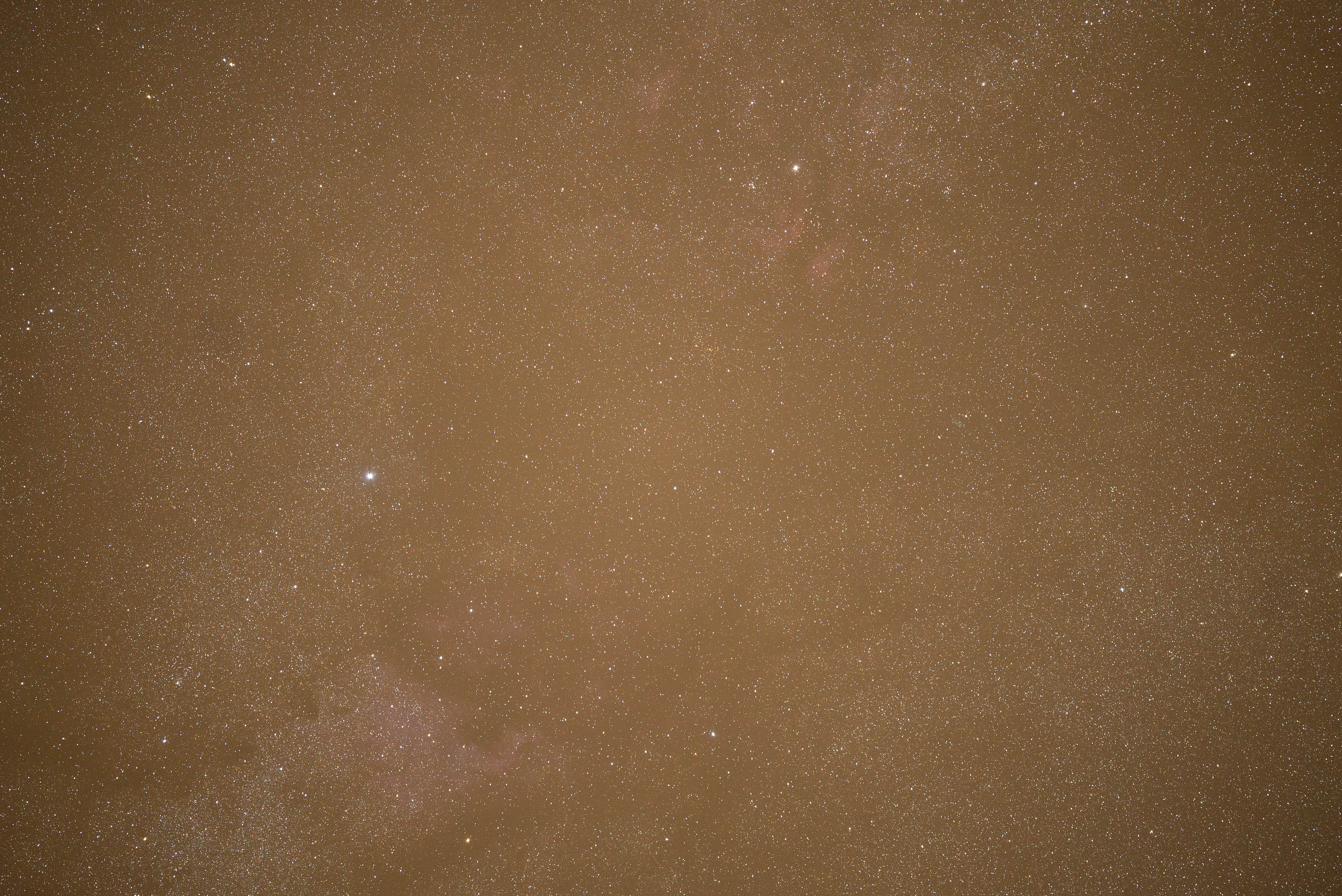

PS : Je joins une version 2 réalisée avec le script « traitement APN » sous SIRIL et en prenant cette fois les flats à 1/8000 pour 3200 ISO (sans reprendre les autres Flats évidemment).
Cygne_sortie_de_SIRIL_v2.fit

déjà je vois le même problème qu'un autre astram : tes étoiles ont des points noirs à l'intérieur. Je ne me souviens plus sur quel post j'ai vu ça mais Cyril était intervenu pour essayer d'en trouver la cause.
Essaie dans un premier temps de ne pas prendre l'option Drizzle ni Correction cosmétique. Tu fais un simple traitement_APN et tu prends bcp moins que 300 images pour commencer, histoire que tes tests soient rapides.
Prend 60 images dans un premier temps, et essaie de bien les trier pour qu'il n'y ait pas d'image bougée, avec étoiles dédoublées etc...
Bref met toutes les chances de ton côté.
Ensuite tu vois ce que ça donne.
Par la suite refais un traitement sans flat, puis sans dark, puis sans aucun DOF.
Il faut vraiment trouver d'où viennent ces points noirs autour des étoiles.
Question bête : tu as bien téléchargé les nouveaux scripts APN ? Je pense que tu as dû voir que le 15 septembre Cyril s'est aperçu que mes scripts avaient une erreur dans le retrait d'offset sur le flat.
Je ne pense pas que ça gène énormément, mais il vaut mieux reprendre les bons scripts.
je viens de regarder la FIT v2 elle est très bien (au détail près que le retrait de flat n'est pas parfait), donc pas de raison que ça merde ensuite.
Essaie de reprendre le tuto point par point, éventuellement en postant une copie d'écran à chaque grande étape du tuto (comme je l'ai fait moi-même), histoire de voir à quel moment du process ça commence à merder.
EDIT : c'est bien ta v1 qui a les points noirs, ta v2 ne les a pas. Qu'est-ce qui a changé exactement entre v1 et v2  ?

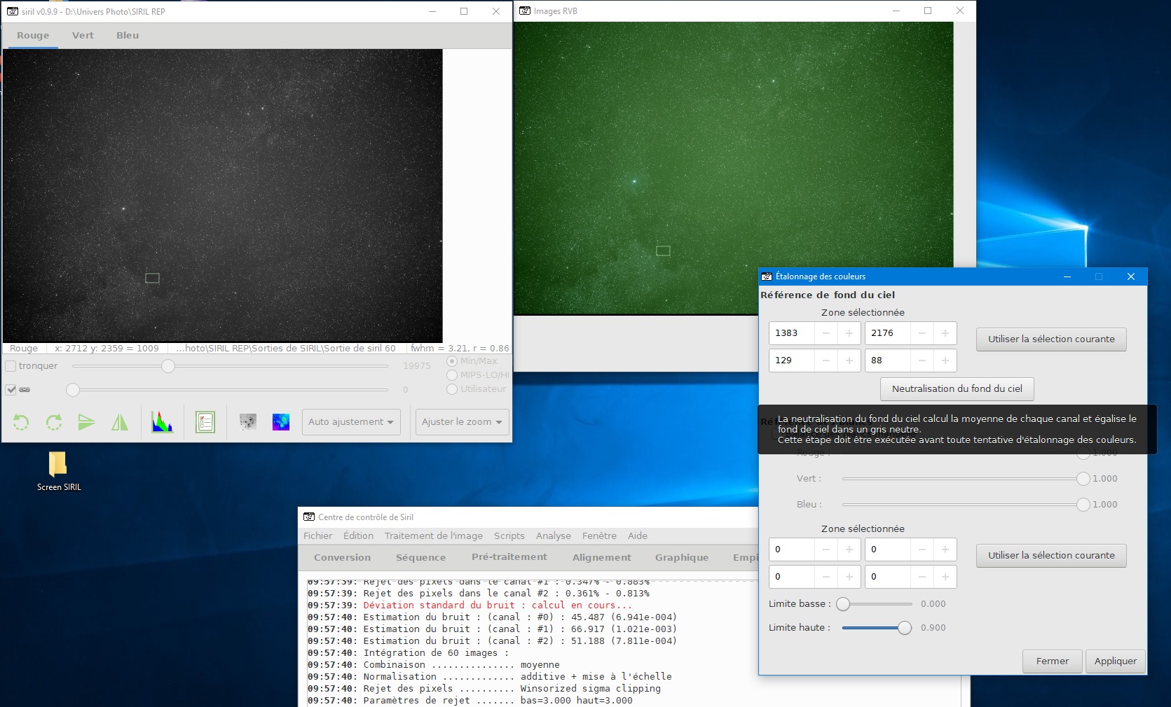

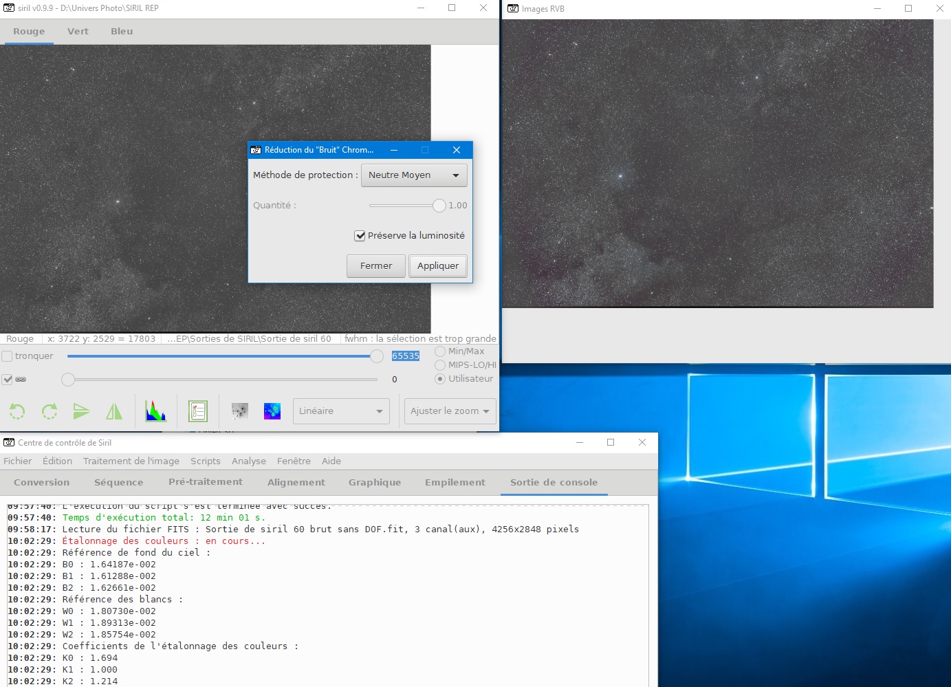

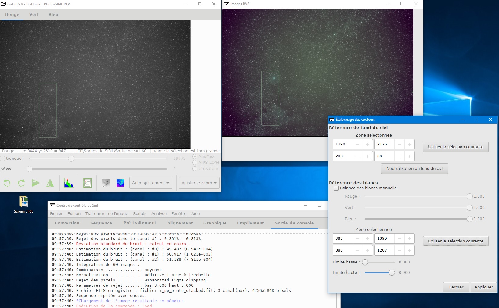

Je viens de faire l'étalonnage des couleurs.

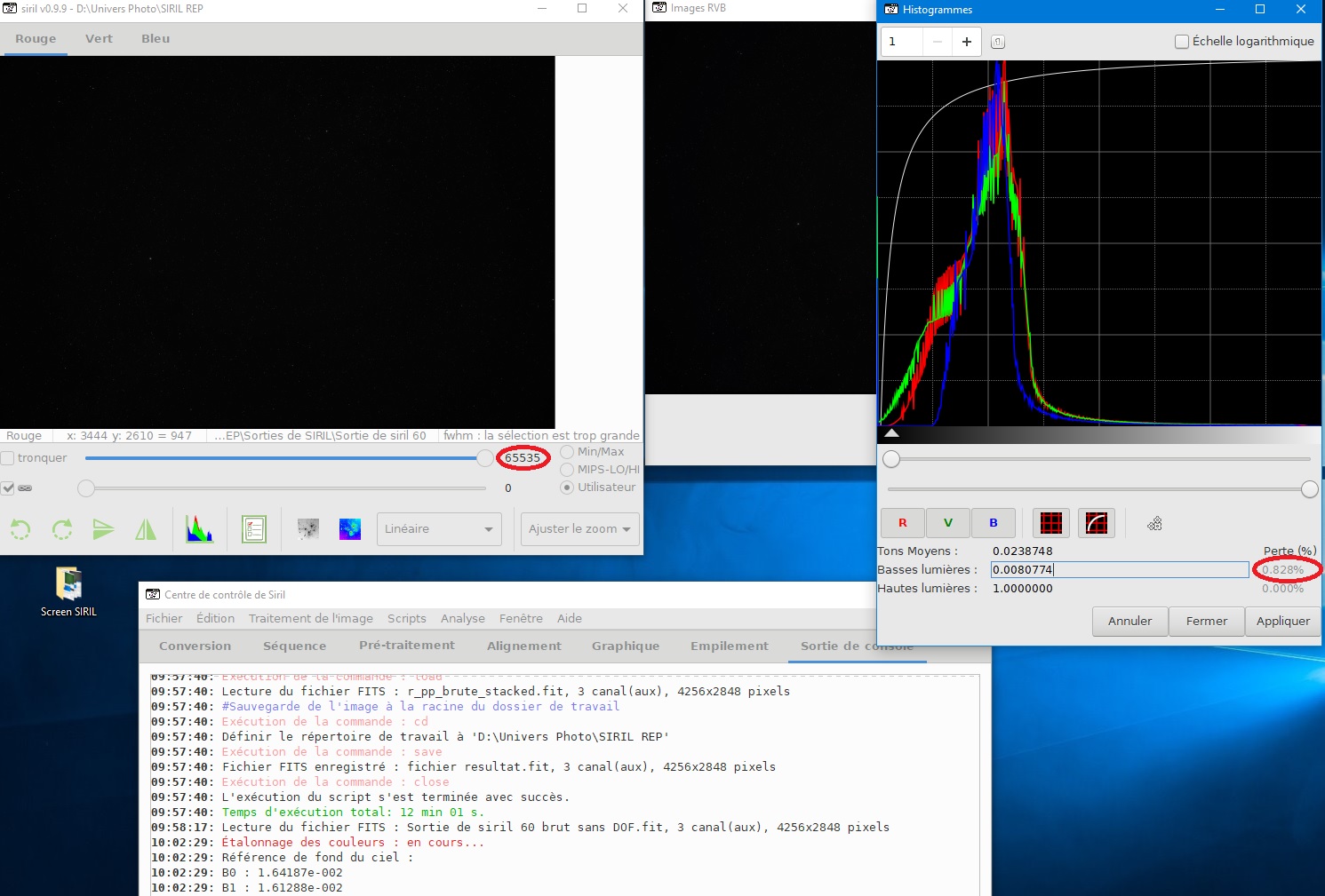

J'attaque la transformation de l'histo pour passer en mode linéaire. Donc je tire le curseur jusqu'à 65535. Je clique sur "engrenage" et LÀ : je vois une perte de 0.8% environ dans les basses lumières, alors que le maximum tolérable selon toi c'est "0.1%". Donc, que faire ? j'ai essayé de placer le curseur à des valeurs moindres, mais c'est pire (ça monte à 1.5% de perte, même).
Dans le doute, je sauvegarde, et essaie de voir ce que ça donne avec la perte de 0.8% et on verra. Si besoin je reprendrai !

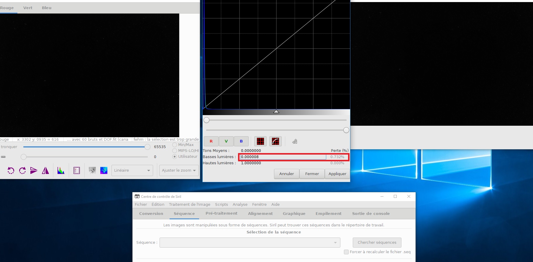

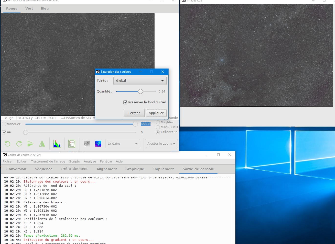

J'ai donc réalisé les autres étapes (voir screens) et ai procédé aux deux trois retouches sous PS (réglages des niveaux etc).
Volontairement, je n'ai pas recroper l'image "finale" de cette version pour tout montrer, eh bah c'est pas "jo-jo" ^^
En remerciant d'avance les lecteurs qui voudront m'aider !

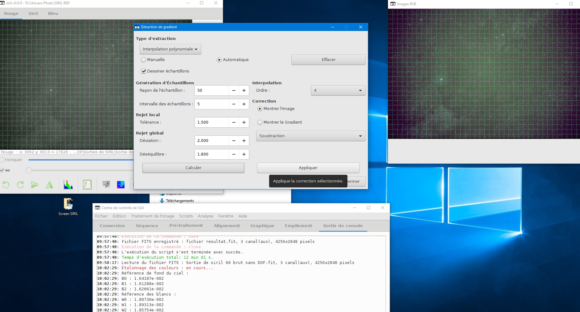

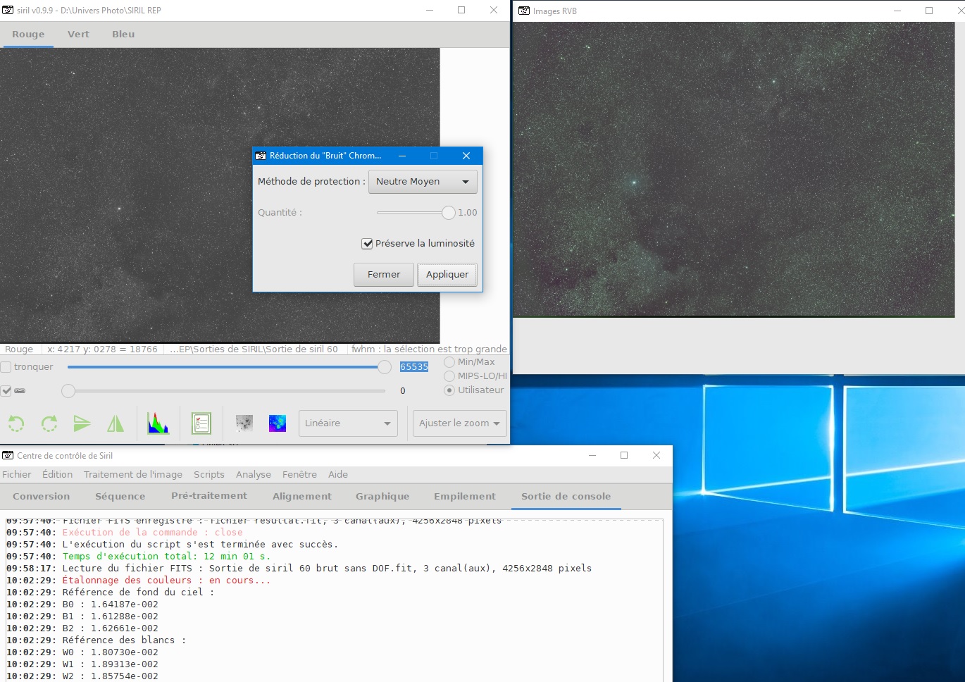

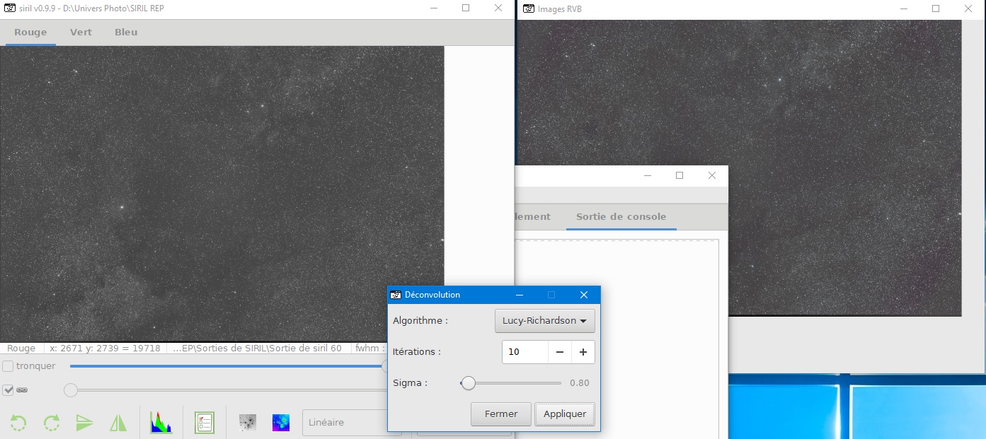

Tu as un gros  problème de flat.
Or, l'extraction de gradient ne corrige pas les aussi gros problèmes de flat qui sont corrigeable qu'avec un bon flat. Au contraire, ça risque de t'appliquer une sur correction. Sachant qu'en plus tu fais l'extraction en auto ca aggrave sûrement le tout.

En effet mes Flats sont mauvais, voire très mauvais.

Oui, là pour le coup, c'est bien ton flat qui pose problème.
Essaie carrément de ne pas faire d'extraction de gradient pour voir si ça serait pas mieux.
Concernant les 0.8% de perte sur l'histo, tu peux zoomer le graphe avec le + et le - en haut de l'écran, ça permet de gagner en précision.
Si en cliquant sur l'engrenage tu dépasses les 0.1% de perte, alors il faut faire l'ajustement du graphe entièrement à la main en jouant sur le zoom.

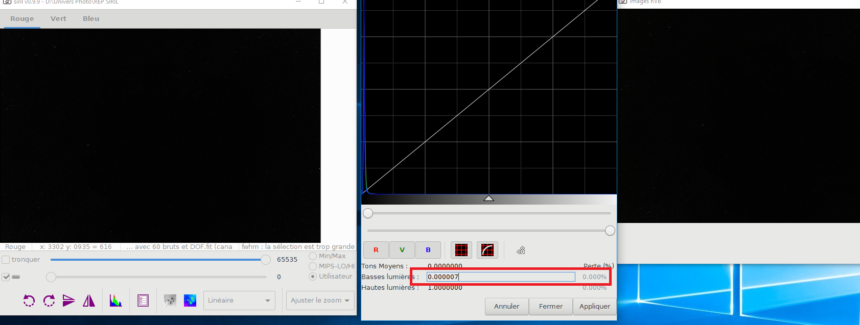

Bon alors, j'ai essayé de transformer l'histogramme à la mail avec des valeurs très faibles. Et après de nombreux essai j'ai découvert qu'il y a avait un sacré "gap". Je m'explique.
Avec le curseur, la perte est énorme au moindre mouvement vers la droite. Même en zoomant énormément, c'est impossible.
Donc, j'ai cherché des valeurs numériques à rentrer directement dans la ligne "basse lumière". (voir screen 1 et 2 plus bas)
Il se trouve que pour une valeur de 0.000007 la perte est de zéro. Et à 0.000008, la perte est cette fois de 0.7%.
Cette valeur (0.000007) me semble beaucoup trop faible pour faire quelque chose, je pense qu'il faudrai à vue de nez, 1000 itérations pour que l'histogramme bouge d'un millimètre (j'exagère mais c'est pour montrer la tendance).
Est-ce normal d'avoir autant de perte ?
Deux solutions :
- tant pis pour la perte, je modifie l'histo un peu quand même et on verra.
- ou, on touche à rien sous SIRIL, je veux dire, l'histogramme se modifie uniquement avec PS.
Que conseilleriez-vous ?
Merci d'avance !

Je n'ai pas l'impression que tu aies bien recadré ton image avant le traitement. Donc, il est tout a fait normal que tu aies des pixels clippée en basse lumière avec tes bandes noires ...
Merci pour tes réponses.
J'ai bien lu, et je me sens bête.
Tu as complétement raison : j'ai mal recadré.
Une fois le recadrage opéré, plus de perte aberrante.

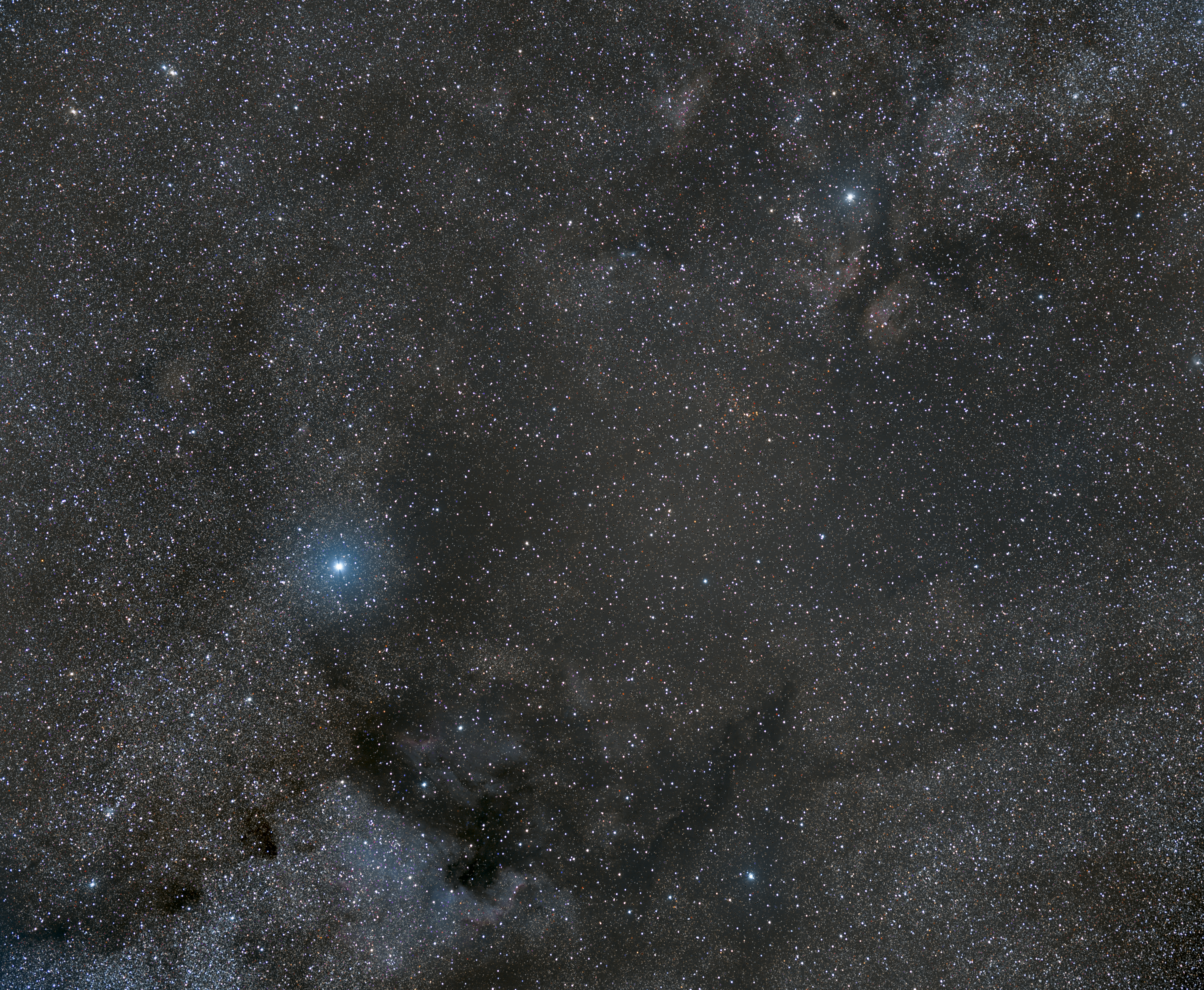

J'ai fait le reste et voilà ce que ça donne :

Ca c'est un point crucial, et d'ailleurs je le dis dans le tuto : il faut impérativement découper correctement l'image avant tout traitement dessus. Sinon les traitements se passent mal.

D'ailleurs, la dernière version semble moins souffir des défauts que je soulignais au départ.
Donc, un grand merci pour vos (très précieux) conseils, car mine de rien, ça m'aide pas mal, et je pense que ça peut aider tout débutant comme c'est mon cas.
