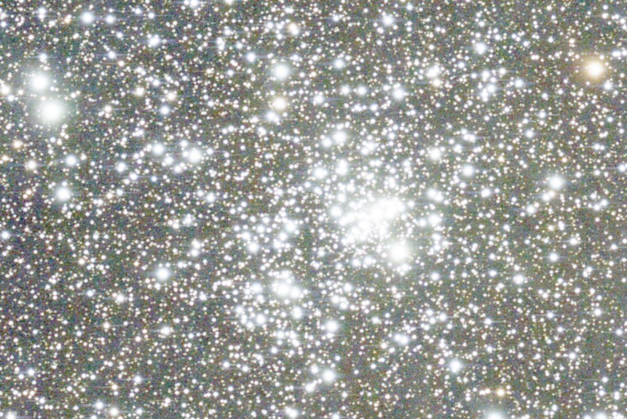

Bonsoir tout le monde,
J'ai voulu photographier le double amas de Persée la semaine dernière. En rentrant chez moi et après avoir terminé mon intégration des bruts calibrés, je me suis rendu compte que j'avais des aigrettes sur certaines étoiles (sur l'axe des x uniquement), l'ennui c'est que j'ai pris les photos avec une lunette TS 107/700 APO triplet... et oui, d'ou ma surprise.
Quelques infos utiles:
- Mon setup lors de l'acquisition : la lunette APO ci-dessus, un Sony A7s refiltré Astrodon vissé sur un correcteur de champ TS Flat 2.5. Je précise qu'il n'y avait pas particulièrement d'humidité ce soir là.
- Intégration: un peu plus de 700 poses de 10" à 2500 ISO
- Une petite photo pour illustrer mes propos: (super stf de l'intégration sous PixInsight)
Est-ce que quelqu'un parmi vous a déjà rencontré ce phénomène mystérieux :refl:?
Merci
Demande à @fredogoto il a eu ce problème, même APN, et aussi sous PI.
Essaie d'empiler moins d'images sous SiriL par exemple, histoire de voir si ça fait la même chose. Perso, avec le même APN j'ai jamais rencontré ça.
en effet cela c'est produit qu'une fois. mais les aigrette en question étaient aussi sur les brutes (légère), et mon camarade peppuccio qui etait à coté de moi le même soir avec le meme setup etait impacté aussi.
je me demande fortement si ce n'est pas une histoire d'alimentation électrique
Modifié par fredogoto
il y a 9 minutes, fredogoto a dit :
Peut-être une histoire de terre manquante éventuellement. Ca pourrait générer des parasites dans l'électronique avec des résultats parfois surprenants.
Dans la Drôme ya deux ou 3 ans, on a eu une alimentation électrique sans terre, je me prenais constamment le jus (très léger mais je le sentais) quand je touchais l'aluminium, et les autres ne sentaient rien du tout !! On n'a pas tous la même électro-sensibilité ! Je n'ai pas constaté de différence sur les images cependant.
Alors les aigrettes apparaissent bien sur les brutes, mais il faut vraiment y aller à la loupe pour arriver à les distinguer et encore...
L'A7s était alimenté comme d'habitude, çad sur ses batteries Sony (d'origine).
si le weekend dernier sur ma M45 (je la posterais tout à l'heure)  mais pas sur ma NGC1333 faite la nuit d'apres.
tres curieux
tu utilises un diviseur optique pour guider ?
As tu vérifié la présence d un objet droit sur le trajet optique ?
Un fil quelconque par exemple...Electrique d'araignée, câble aérien.
Cela ferait deux aigrettes comme cela sur les brutes. Elles seraient discrètes sur les brutes et bien visibles sur l image empilée.
Sur ton image on les vois sur les étoiles bien lumineuses comme pour un Newton.
Il y a 3 heures, ursus a dit :
 perso, a pars le diviseur optique je suis bien certain que rien n'entravait la lumière de mon setup, idem pour mon camarde, en outre c'est aligné pilpoil dans le sens des pixel horizontaux...
il y a 46 minutes, fredogoto a dit :
Même en tournant la caméra ?
Si elles tournent, il y a qq chose sur le chemin optique.
Si elles restent alignées sur les pixels, ce sera un artefact de la caméra.
Il y a 2 heures, ursus a dit :
Si c'était vraiment le cas, on ne verrait pas des aigrettes identiques partout, elles seraient différentes en fonction de la taille des étoiles.
Or là elles sont bien toutes identiques. Je ne crois donc pas un instant que ce soit un truc dans le chemin optique. De plus, combien de chances pour que ce soit strictement horizontal sur les 3 setups ?
Point commun aux 3 setups :
- A7S
- et ??? Je cherche (pour 2 cas FSQ106, pour l'autre APM 107)
Vous le pilotez comment votre A7S ? Avec un PC ou en direct ?
Le raccord ? Quel raccord A7S utilisez-vous chacun ?
Maintenant faudrait voir si vous avez pas l'un comme l'autre une option à la con de cochée dans le A7S et que les autres n'auraient pas ?
perso fsq106 + DO skytraker
piloté par le lacerta mgen ou le soft de timelaps interne., toujours alimenté sur mount hub pro avec un convertisseur 12v <->7.5 v maison
joseph mon pote avex a une fsq106, un a7s, je luis ai posé la question pour qu'il m'indique le reste...
Pour ma part j'utilise un intervalometre Neewer, pas de PC, pas d'autoguidage, aucun autre cable sur l'A7s, le boitier est alimenté par ses batteries Sony d'origine,
Je ne pense pas qu'il y ait qqc sur mon chemin optique, je vérifiais régulièrement la lunette frontale pour voir s'il y avait de la buée, je n'ai rien remarqué (avec ma frontale à faibler lumière rouge c'est vrai), et si c'était un cable aérien, je n'aurais pas d'aigrettes il me semble non? de plus j'ai imagé le double amas de Persée vers 23h, puis M33 jusqu'a 5h du matin, et même phénomène constaté sur M33, en moins prononcé par contre
F83Eric m'a suggéré la possibilité d'une matière grasse sur la lunette qui pourrait donner éventuellement ce genre d'aigrettes, je n'ai rien remarqué non plus,
Enfin, je n'ai absolument rien modifié dans les paramètres de l'appareil, et je n'ai jamais eu ce problème auparavant.
Une suggestion comme ça : ils sont tous refiltrés Astrodon vos A7s ?
Et si c'était un pb du verre Astrodon ? défaut d'alignement, reflet quelconque dans le verre lui-même ?
Je vais plus loin : avez-vous utilisé un filtre quelconque ? IDAS ou UHC par exemple.
le miens est effectivement refiltré Astrodon, mais je n'utilise pas de filtre
Je vais essayer de nettoyer délicatement le capteur avec un kit dédié (bâtonnet en microfibre + liquide spécial optique) et voir ce que cela donne
Question @fredogoto: lors de l'acquisition, vous aviez des reflets? par exemple je sais que j'avais la lumière de mon écran qui se reflétait un petit peu sur les pieds de mon AZEQ6-GT, ou sur la mallette que j'utilise pour ranger mon matériel, et qui est posée au pied de l'A7s. Je me dis que cela pourrait causer des reflets responsables de ces aigrettes.
Il semble que les aigrettes ne soient pas symétriques de part et d'autre des étoiles mais toujours un peu plus longues d'un coté que de l'autre, et souvent ce coté plus long est inversé par rapport à des étoiles voisines mais pas à  la même hauteur.
Cela me ferait penser à un problème lors de l'enregistrement, le problème étant changeant peut-être suivant le sens de balayage du capteur lors de  cet enregistrement ??
Parasitage aussi possible à ce niveau par l'alimentation ou autre électronique voisine  ??
Mais là on s'éloigne très rapidement de mon domaine de compétence...   :be:
Modifié par den
Le 22/09/2018 à 14:38, den a dit :
Je penche de plus en plus pour un parasite électronique quelconque. Reste à savoir ce qui pourrait causer ces parasites.
Est-ce que vous déclenchez tous les trois en mode silencieux ?
Perso je ne me sers pas du mode silencieux et je n'ai jamais vu ces aigrettes encore.
je ne me souvien pas avoir observé des reflets
pour le parasitage j'y ai pensé, mais Zaccart indique utiliser son APN sur batterie sony
chez AVEX je suis le seul a déclencher en mode silencieux, Joseph etait en mode "normal"
Pareil j'utilise le mode obturateur électronique,
pour ce qui est d'un éventuel parasitage électronique, je n'ai que l'intervalomètre alimenté par piles, qui repose sur le plateau a accessoires, et surtout la Powertank qui alimente la monture, et qui devait être a a peu près 40-50 cm de l'A7s
