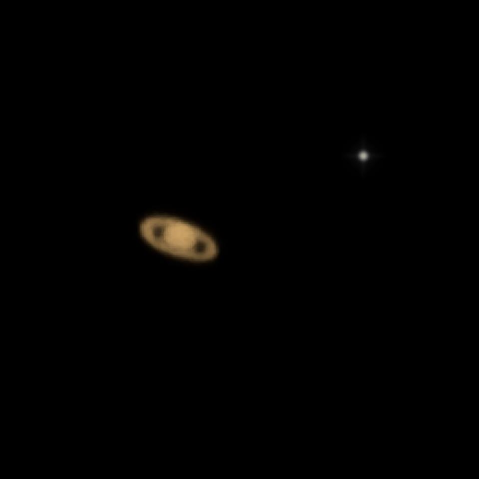

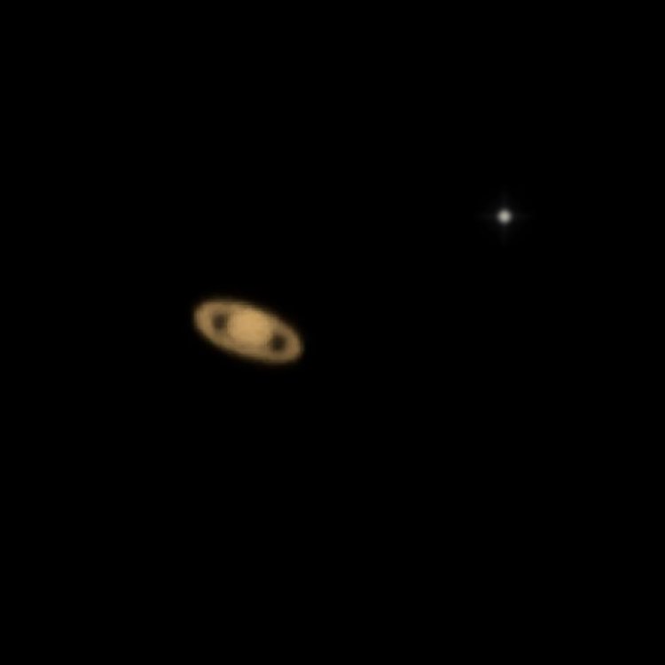

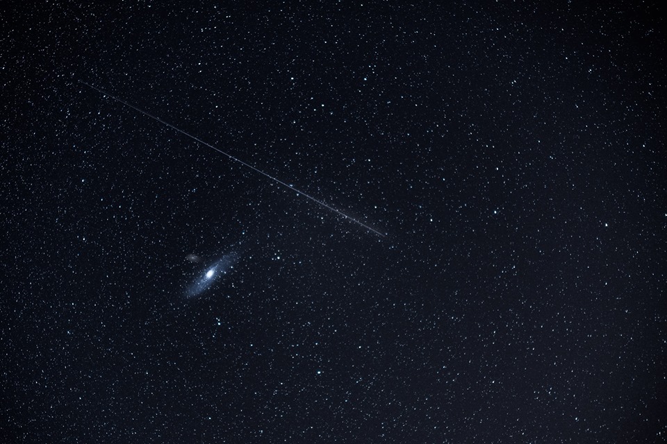

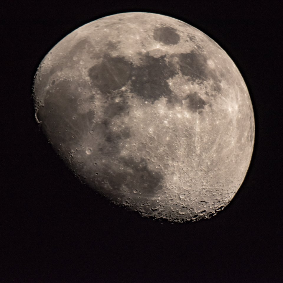

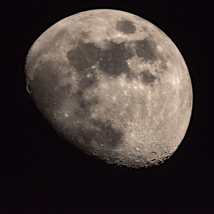

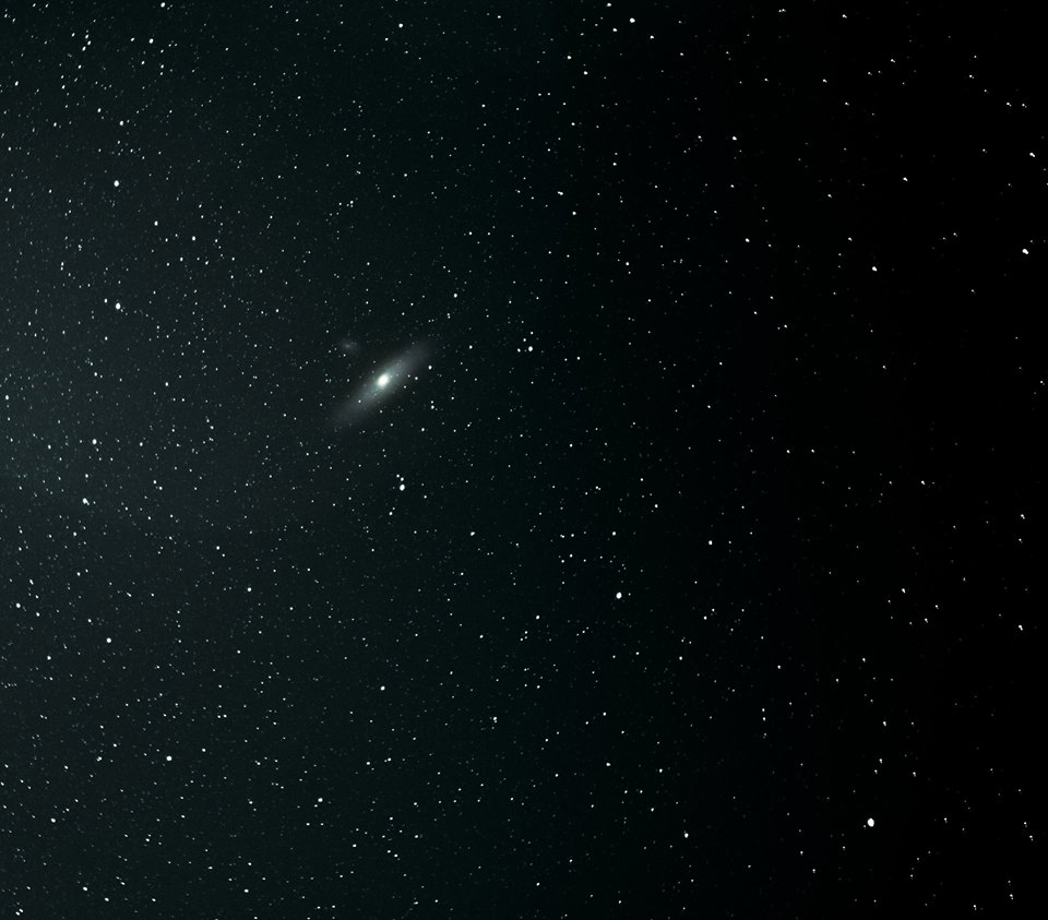

Je poste donc quelques images réalisées avec ce matériel :
- Télescope Mizar 114/900
- Monture SW NEQ-5 motorisée sur les deux axes
- Photo en parallèle, en afocale, au foyer (avec Barlow)
- Nikon D750 et objectif 50mm f/1,4; 105mm ED f/2,8; 24-85mm F/3,5-4,5
- Logiciels Lynkeos et Photoshop CC 2018 + Lightroom CC 2018

,Salut la lune est très bien :1010: pour le reste c'est peut être ton traitement ou le manque de pose :rolleyes: mais c'est déjà très bon pour un debut surtout a l'apn les planètes c'est pas facile, persévère et cela ira ;)
Bonnes soirée et bon ciel

Il faudrait que  tu indiques  si  ce sont  des  poses  uniques  ou  si  tu as  composité  plusieurs   images ...
En ciel profond  , on  utilise  des  logiciels  tels   qu' Iris ,  Deep Sky Stacker (DSS)   ,  Siril  ...  qui  permettent de faire  un prétraitement (  retrait  du  dark  flat et offset )  puis d'aligner  toutes  les poses  obtenues  et  enfin  une addition de  toutes  ces  poses .
Puis  vient  enfin  l'utilisation  de  photoshop  que  tu  connais   mais  seulement à la  fin
En planétaire   c'est plus à partir de  vidéos   , en  utilisant  des  logiciels  tels  que  Registax    puis  idem  une  phase  sous  photoshop mais à la fin ....

Enfin  c'est  souvent  plus productif de ne poster qu'un  sujet  , qu'une  seule image  pour que l'on t'aide  , pour  t'indiquer les  défauts  principaux  et  les  solutions  ...  si il ya  trop d'images   , on ne  sait  pas  trop par  où commencer...

ben on voit quand  même bien que la photo de la lune  est faite au foyer  du 115-900  ,  ( enfin c'est ce que je dirais ... :refl: )   les deux  M31  sont faites  avec un objectif  photo donc en parallèle   sur le tube   et  Saturne  et  Mars  sont réalisées  avec une une  barlow   (  ou  une projection oculaire )   à nouveau avec le  115-900
