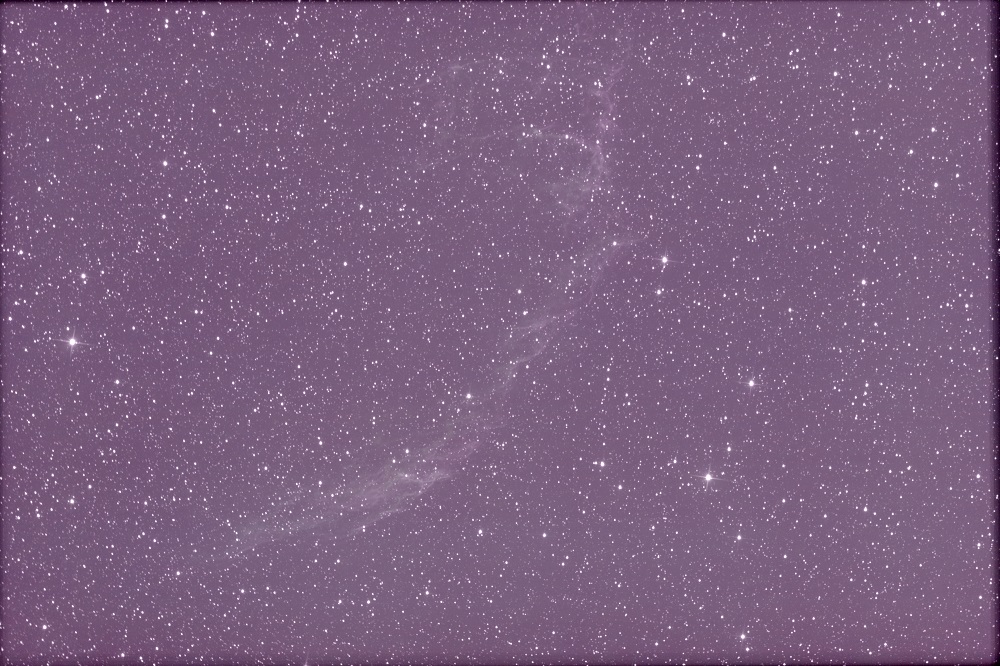

Voici l'image sortie du pré traitement de IRIS :
Déja l'image est rose, malgrés le réglage des coefficient dans iris de l'apn

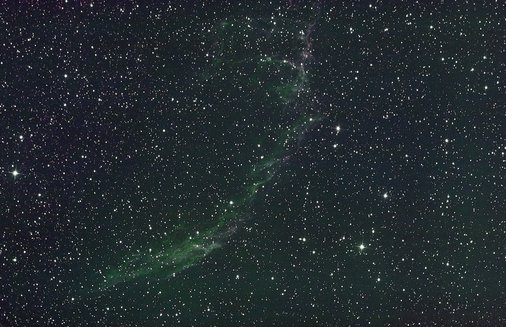

Ensuite j'ai suivit les différents tuto sur le forum pour le fond de ciel, la couleur etc etc et voici le résultat :
Je suis assez déçu d'avoir passer une nuit entière pour si peu de signal...
-est ce mon traitement qui est à l'ouest ?
-Avec mon matos je ne peux espérer mieux ?
Merci d'avance pour vos lumières.

Je te conseille d'essayer de faire tout ton traitement avec siril, en suivant le tuto de Colmic.
Parce que plus de 3h de pose tu peux espérer meilleur résultat. Tu aurais une brute à nous montrer ?
Et vu que tu as un bon ciel, défiltrer ton APN serait une bonne idée, et tu serais surpris du gain ! Je sais ça a un coût mais le jeu en vaut vraiment la chandelle. (Et encore si t'es bricolo, ça se trouve tu peux le faire toi même)
Effectivement, il y a quelque chose qui cloche.
Avec SIRIL, c'est pareil qu'IRIS, c'est juste l'interface qui change.
Le temps de pose unitaire est correct, mais ça pourrait être plus. Par contre, un APN non défiltré en été (c'est pas refroidi), c'est pas l'idéal pour les nébuleuses diffuses. De plus, un Canon 1200d, c'est des pixels rikiki : a mon avis, c'est lui le problème.
Sous Iris, as tu coché la case "balance de blanc du fond" lors du retrait du gradient ?
Quoi qu'il en soit, il reste une dominante verte qu'il faudrait corriger : pas étonnant avec un apn qui a 2 pixels verts pour un seul rouge.

On doit être un certain nombre à tirer le portrait des objets du ciel avec un APN, et heureusement que les 2 pixels verts ne posent pas trop de soucis.
Par contre, au traitement on a des outils pour compenser cet excès de vert (Pix), mais je ne doute pas qu'il y ait l'équivalent avec Siril. Pas certain qu'un APN non défiltré nous donne les couleurs habituelles.

Avant de s'attaquer à PixInSight, pas évident lorsqu'on débute en traitement photo, il y a effectivement tout ce qui faut dans Siril ou Iris : c'est la même chose ou presque.  Un post-traitement avec photoshop permet déjà de faire plus et avec le plug-in HLVG c'est encore mieux.
Bien sûr qu'on peut faire beaucoup de chose avec un apn non défiltré, mais faut pas rêver, on captera toujours majoritairement du vert.
Il y a 13 heures, dauphin-joyeux a dit :
idem
ne pas oublier le DDP pour les nébuleuses faibles
essayer aussi de déterminer les bons coeff RGB pour ton APN
enfin, sous photoshop ou autre, aligner les canaux RVB (manuellement)
il est à préciser que Siril a un module HLVG très efficace pour enlever l’excès de vert
faire tout le traitement avec Siril et les dernières corrections avec Photoshop me semble une bonne option
Oui enfin sur ce genre d'image on n'applique pas le HLVG de photoshop ou Siril.
On corrige d'abord la balance des blancs avec l'outil étalonnage des couleurs et la ca virera cette dominante verte.
HLVG c'est juste pour des résiduels de teinte verte.

il y a 32 minutes, lock042 a dit :
si cette formulation te plaît mieux, pas de soucis :hm:
il y a 18 minutes, gerard33 a dit :
Il est vrai que c'est un peu ce que tu disais. Mais j'ai tilté sur le HLVG  :)
