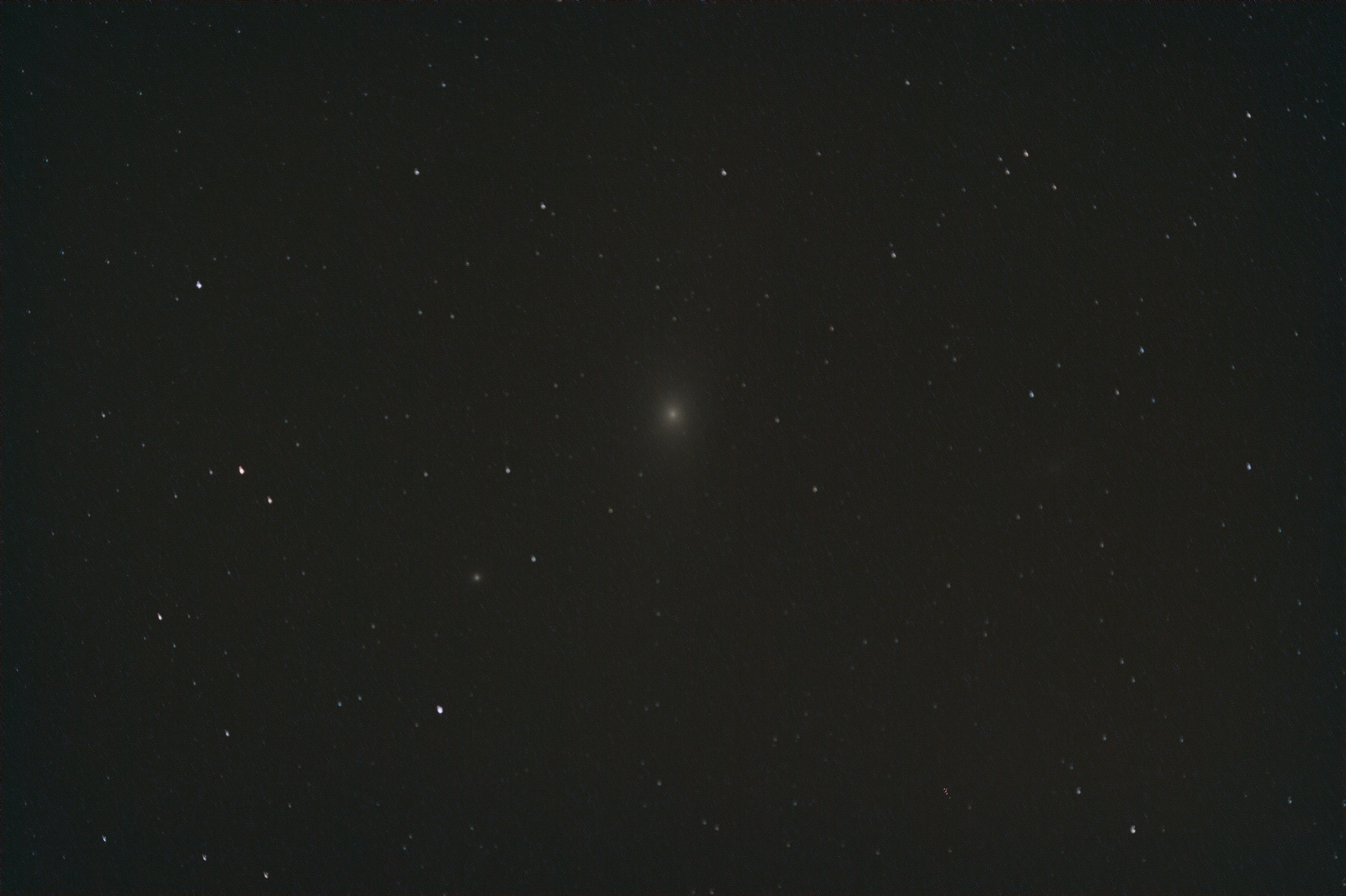

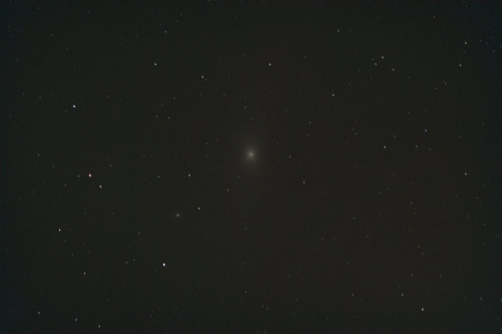

J'ai trouvé comment modifier l'histogramme pour exposer correctement la photo, voici donc le résultat final.

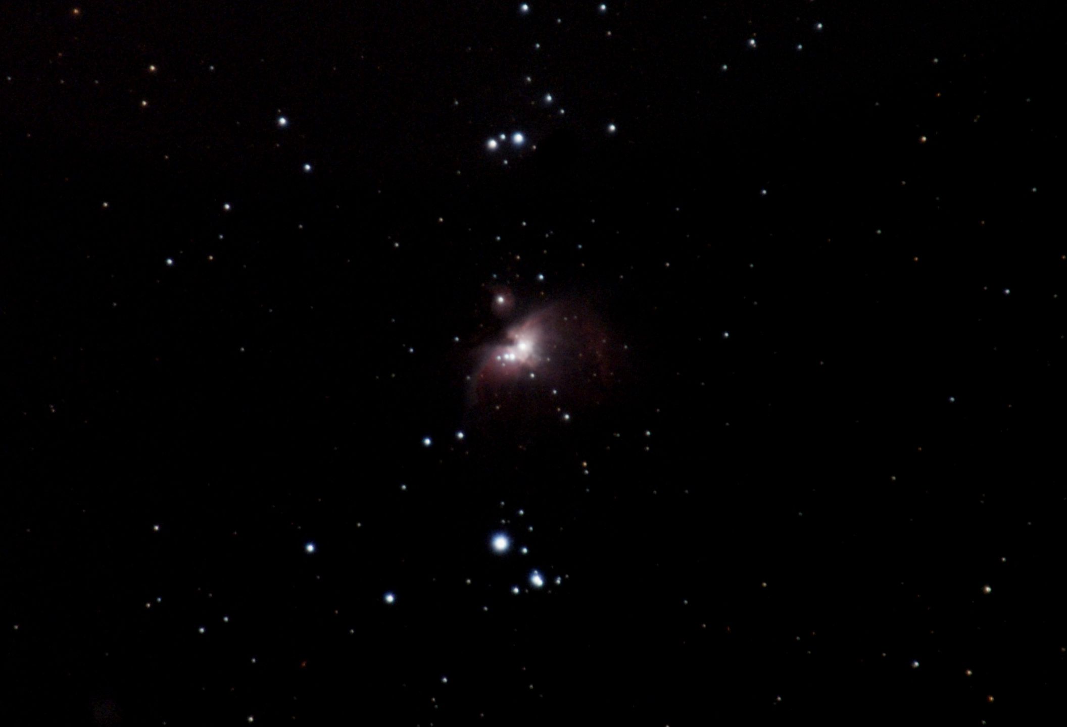

En bonus, ma première photo prise Vendredi soir avec une monture Omegon Mini Track LX2 et mon 350D défiltré avec un objectif 135mm, je sais que c'est pas terrible, mais au moins on voit un peu quelque chose ^^'
Oui effectivement, il va falloir que je modifie un peu les réglages de mon écran pour pouvoir calibrer correctement les photos, il ne me semblait pas si noir sur mon écran de PC avec pixinsight (je suis sur un autre PC là)

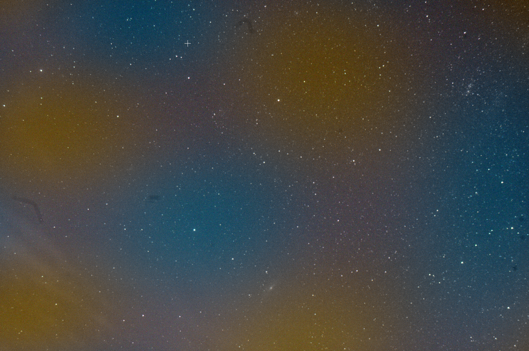

Voici à quoi ressemble la photo uniquement avec le Screen Transfer Function. Du coup je règle l'histogramme à la main et j'essaye de "rééquilibrer" le canal rouge mais c'est assez approximatif.
La si grosse présence du rouge est due au fait que mon 350D est défiltré ?

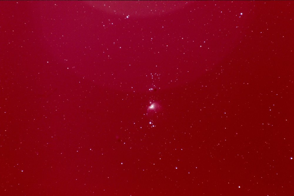

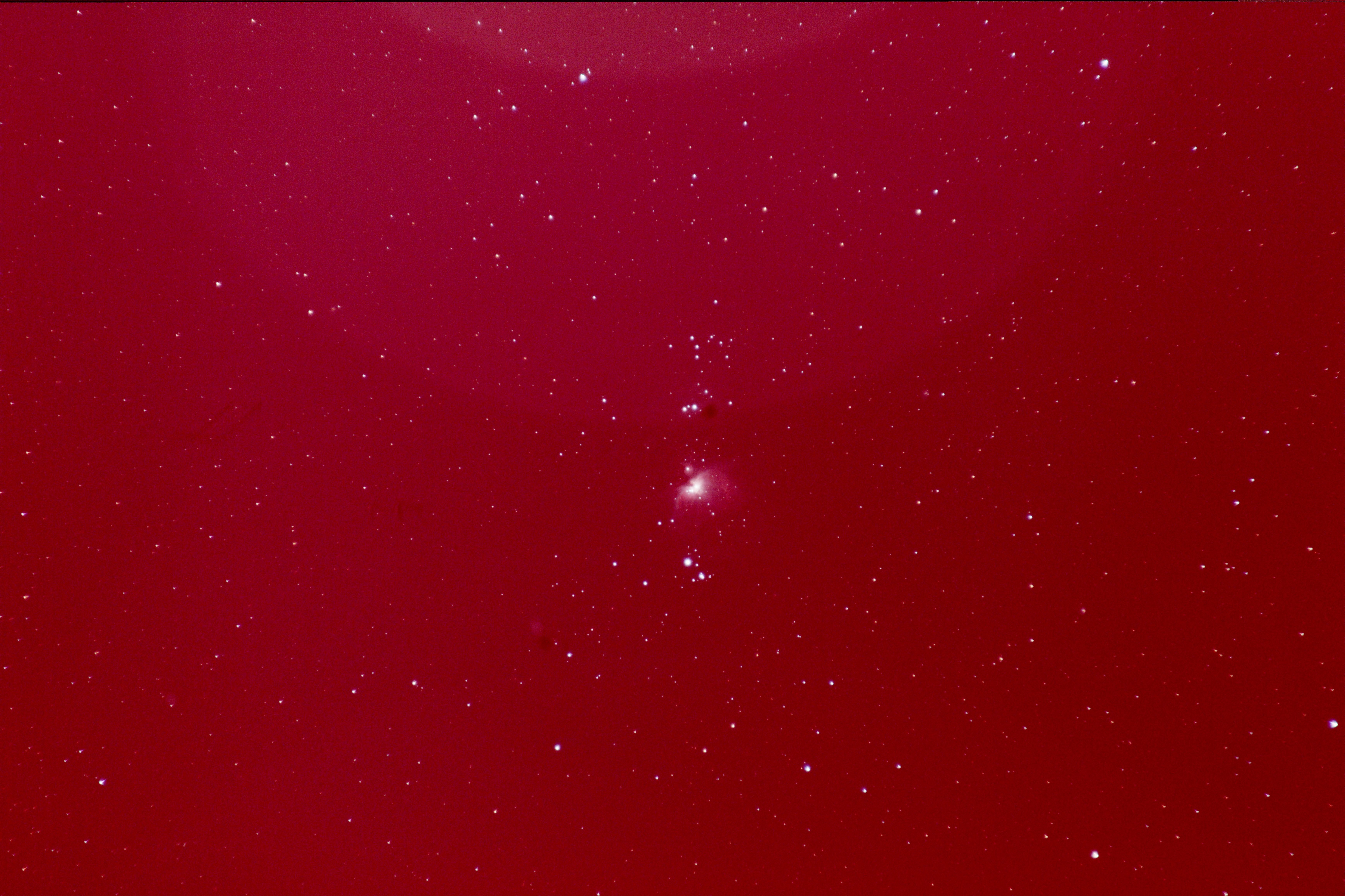

J'éprouve une vrai difficulté avec le script "Debayer", sur Pixinsight.
Je vois partout qu'il faut Debayeriser (désolé pour le barbarisme) mes photos afin qu'elles soient en couleur (car là, même autostretch, elles sont noir et blanc).
Le soucis, c'est qu'après avoir essayé à peu près tous les pattern disponible sur Pixinsight, j'arrive toujours avec des résultats ... étranges ....
Comment se fait il qu'une si grosse mosaïque apparaisse sur l'image ?
Le matériel pour cette photo est un 350D défiltré totalement avec un objectif canon 28mm.
