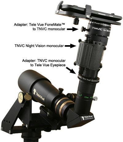

Il existe donc des accessoires prêt à l'achat : https://tnvc.com/shop/category/astronomy/
Pas sûr que cela soit achetable chez nous ...
Le support pour téléphone et la bague d'adaptation pour l'oculaire de vision nocturne sur un oculaire TeleVue (en afocal) sont fabriqués par TeleVue. Plus d'infos sur leur site : http://televue.com/engine/TV3b_page.asp?id=36
On peux les commander sur des sites US.
Pour ceux que ça intéresse, voici un autre article sur le blog de TeleVue lors de la Texas Star Party : http://televue.com/notamnomen/2018/08/01/report-texas-star-party-with-night-vision-monocular/#.W7JlXBMzZox

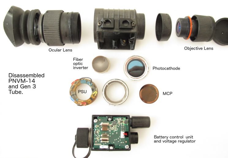

Je suppose que l'on ne peut pas tenter de le fabriquer sois même !
Prophet, les tubes en eux mêmes sont fabriqués en usine en utilisant des techniques similaires (remises au goût du jour...) à celles utilisées pour la manufactures des anciens tubes sous vides, tubes cathodiques, et aussi techniques de dépôts de couches minces ( dépôt plasma, CVD, ou autres variantes), fabrication de plaques constituées en milliers de fibres optiques, et aussi de plaques micro-canaux (MCP), éléments clefs pour la multiplication des photo-electrons émis par la photocathode... bref, vides pousses, atmosphère contrôlées, ... à ma connaissance, pas accessible au Pékins que nous sommes...
Par contre, il y a moyen de gratter un peu niveau budget ( diviser par 4-8 à la louche) en partant d un tube nu et en construisant les système optique complet tout autour...et/ou en acceptant de partir sur du seconde main...
ex ici de bricole maison, à côté d’une des configs de Joko
http://www.nightvisionforumuk.com/viewtopic.php?t=18514
http://www.astrosurf.com/topic/115709-2-bricoles-diy-de-“telescopes”-astro-à-base-d-intensificateur-d’images/
