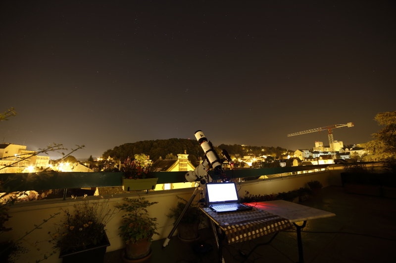

Il faudrait que je m'éloigne un peu de ma ville si je voulais changer d'objet (à l'ouest, rien de visible pour moi) et améliorer la qualité des images ou réduire le temps d'acquisition...Mais bon, le confort d'un lit douillet et la flemme de me taper 3 étages avec le matériel font que pour l'instant je me cantonne à ma terrasse d'immeuble...

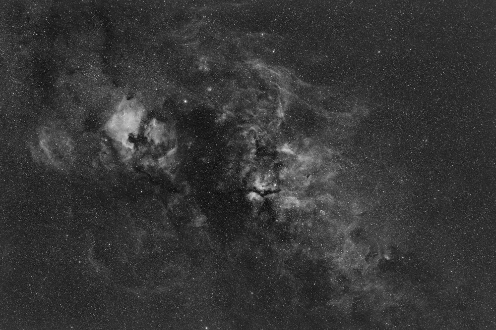

4 au 50 mm
Full
Le cygne au 50 mm

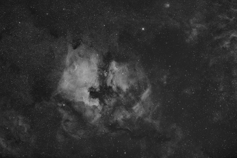

5 au 85 mm
Full
Cygne en Ha

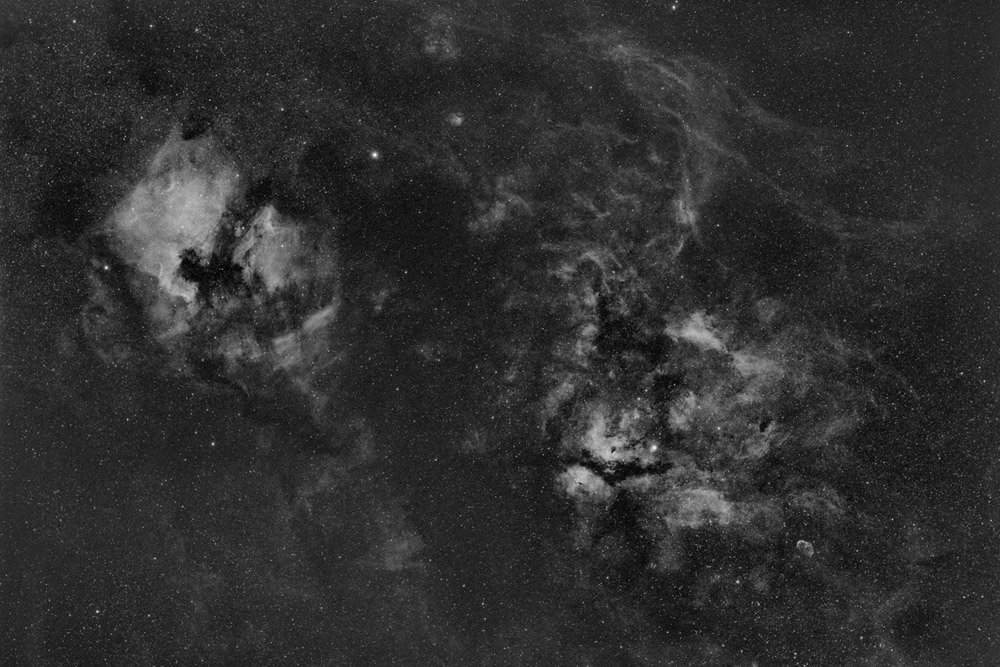

6 au 135 mm
Full
NGC7000
Je ne retrouve plus les tutoriaux pour faire du HaRVB à l'APN. Quelqu'un aurait un lien à me donner? J'ai des versions RVB, mais je ne sais plus faire la fusion HaRVB...

Oh la, c'est une innondation d'images. Je commence ar les dentelles et l'amerique.
Deux images qui remplissent bien le champ du setup et très agréables à voir, belle dynamique.
A voir la full des dentelles 2 remarques:
Tu pourrais passer le filtre HLVG depuis toshop ou reduction de bruit dans PI et SNCR puis choisir vert.
Je trouve la solution toshop plus radicale, c'est marrant puisque elle est bassé sur l'algo de PI.
Je trouve que tu as tirer trop sur les curseur, ca se comprend on cherche un max, mais des fois un peu moins ca donne pas exactement ce qu'on cherche mais c'est adapté à l'image, facile à dire aux autres alors que je marche dans le même piège puis quelle galère pour gérer le bruit.
L'amérique je rien à redire à moins de vouloir pinaillé.
