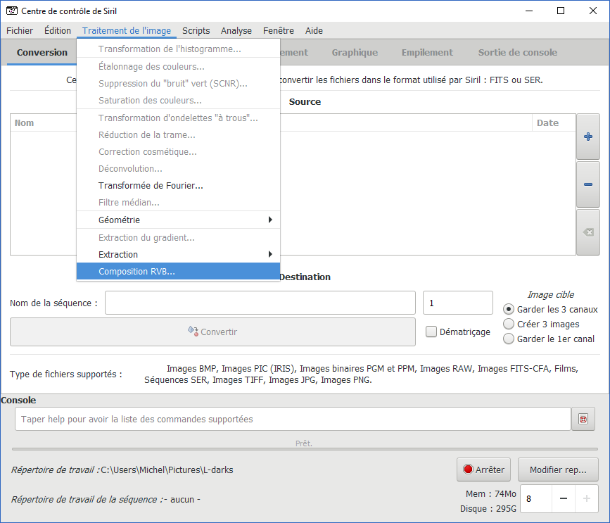

DSS est un peu dépassé maintenant, SiriL est bien plus performant, et il est beaucoup plus simple à utiliser maintenant qu'il possède les scripts, associé à Sirilic.
Tu peux aussi faire ton prétraitement sous DSS, et utiliser SiriL pour recomposer l'image LRVB finale, c'est très simple à faire et il aligne automatiquement les images.

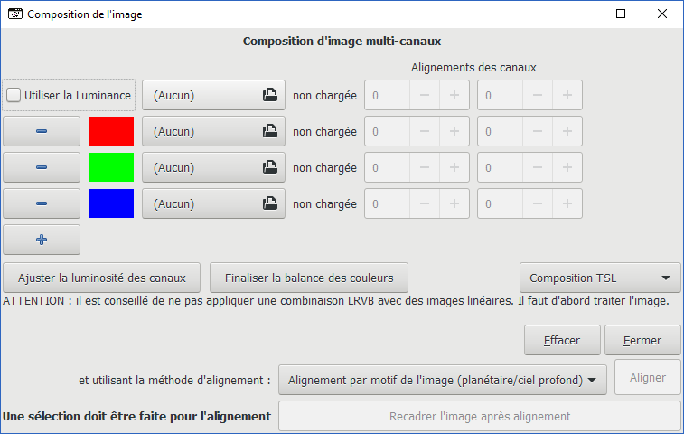

image.png.f966b26609f5b44d4049bbe371d96b1e.png puis image.png.7cec509a844b8d510d1f17bdf30e7123.png
Tu cliques sur (Aucun) en face de chaque couleur pour aller chercher tes L (en cochant la case utiliser la luminance), R, V et B, tu cliques sur ajuster la luminosité des canaux et c'est fini.
