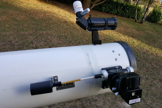

Setup : T205G Arcane sur monture à fourche avec caméra i-Nova PLB-CX sur Crayford.
Newton T205G et monture modifiés avec moteurs AccuFocus, Crayford 2 vitesses et chercheur coudé et redressé.
Commandes à distance sur monture en AD et en Dec, sur Crayford et sur caméra.

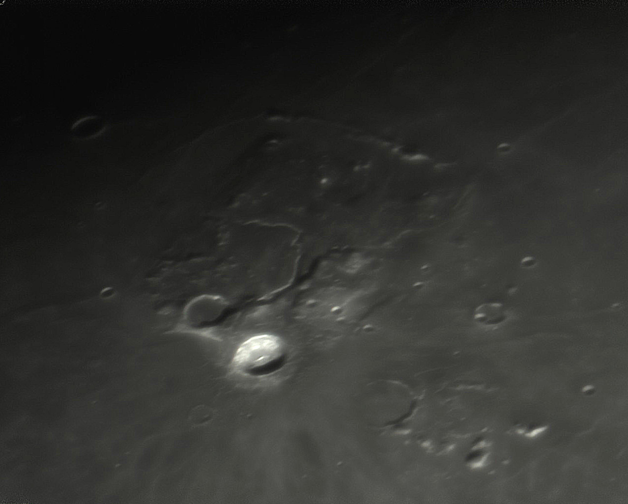

Aristarque avec barlow 2.8 X

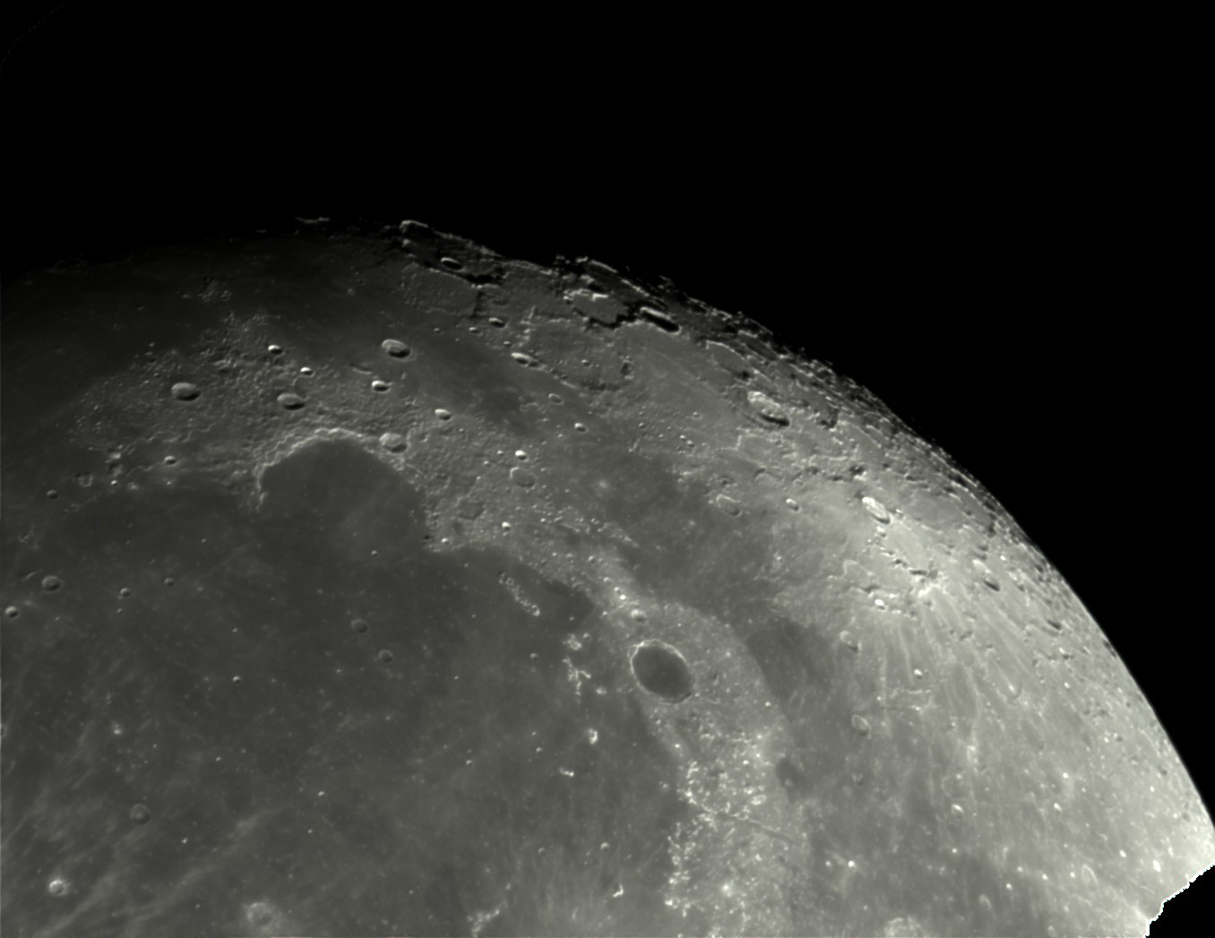

Aristarque, Golfe des Iris et Platon au foyer (4 images)

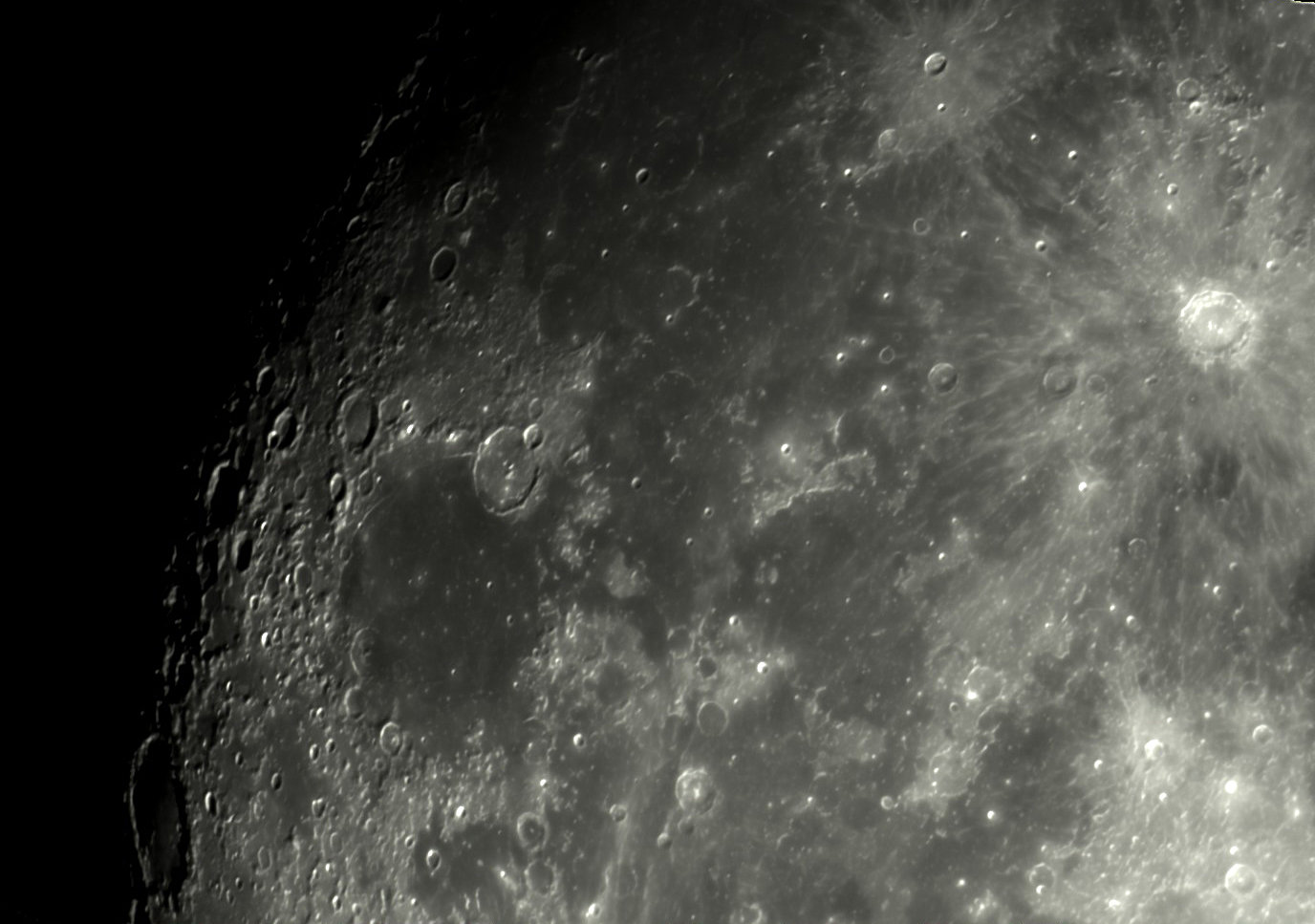

De Copernic à Gassendi (2 images)

MATERIELS :

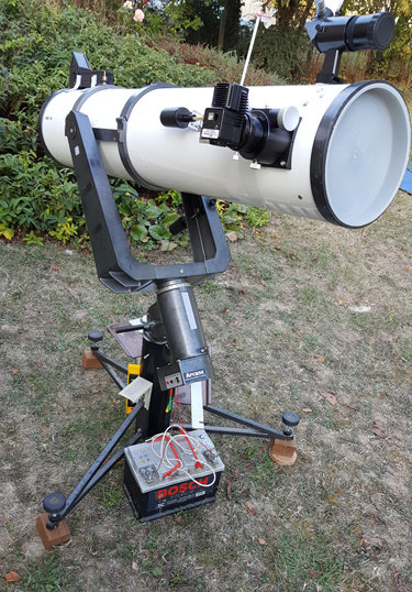

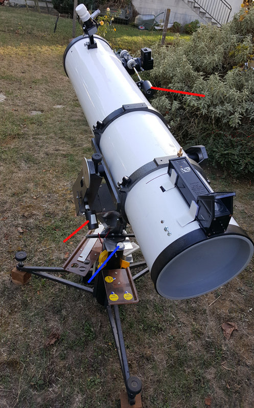

  1. T205G sur monture à fourche (année 1995),
  2. Détails : chercheur coudé et redressé, PO Crayford motorisé par Accufocus,
  3. Détails : moteurs Accufocus fléchés en rouge, niveau à bulle fléché en bleu, Telrad,

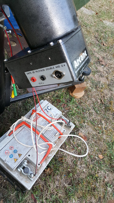

  4. Détails prise raquette et alim 12V,

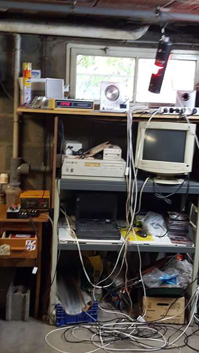

  5. Poste de commande autrement dit " le B....el ",

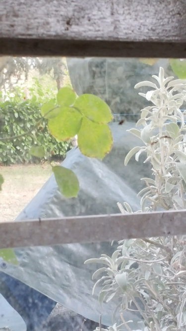

  6. Par le vasistas la monture sous bâche.

Le PO d'origine dit " à cabestan " avait l'inconvénient de ne pas pouvoir être motorisé facilement; Je m'en suis longtemps servi en visuel et je ne l'ai changé que récemment. Le nouveau PO me donne toute satisfaction.
Pour info en 1995 j'avais pris livraison de mon Arcane à Itancourt 02240.
J'ai aussi changé le chercheur.
