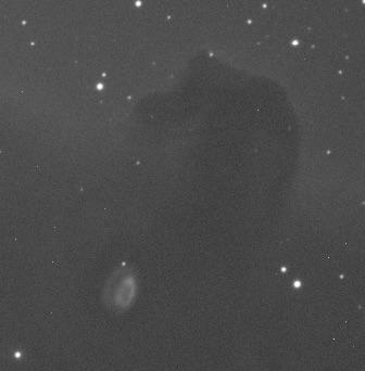

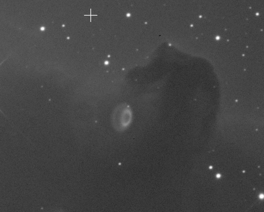

J'ai commencé à shooter le dada et je me suis aperçu d'un artefact à côté de celui-ci.
A deux jours d'intervalle, l'artefact n'est plus à la même place... et non visible sur une autre cible.
J'avoue ne pas savoir d'où cela peut venir.... le dissecant ??
Merci d'avance pour votre aide.
Cela me semble bizarre que cela vienne du dessicant. Pour en être sûr, tu pourrais faire une image en changeant le niveau de refroidissement en commençant par du -10 et passant à -20 en attendant 10 minutes pour la nouvelle image. Si c'est le cas, la taille de la tache devrait changer.
Si tu changes de cible, la tache disparaît ? Si tu changes de filtre ? Un reflet ? De l'humidité sur le secondaire ?
Je ne connais pas les Newton, juste des pistes qui pourraient être vérifiées.
Courage !
Miguel

  Le 18/11/2018 à 10:19, Bandido a dit :
Voir davantage
Oui, aucune trace sur NGC 1499 avec le filtre SII en 1200s de pose et sur M45 au zénith avec le même filtre de Luminance en 300s
Un reflet ?
Voir davantage
. Peut-être. Je n'y avais pas pensé et JB Auroux a également formulé cette hypothèse.
Je vais tester ce soir en décallant le cadrage et voir si l'artefact "bouge" ou même disparait.

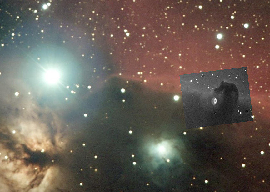

Salut
il y a une étoile TRES brillante hors du champ (je sais car on a décalé notre champ du 500 pour éviter certains problèmes)
Je pense qu'elle se reflète sur un bord de ton correcteur ou sur une lentille
Merci pour vos retours les amis, j'en suis rassuré.
Malgré avoir décalé le cadrage, j'ai toujours le flare. Je peux pas faire autrement, sinon impossible d'avoir la flame et le dada :)
On fera avec.
