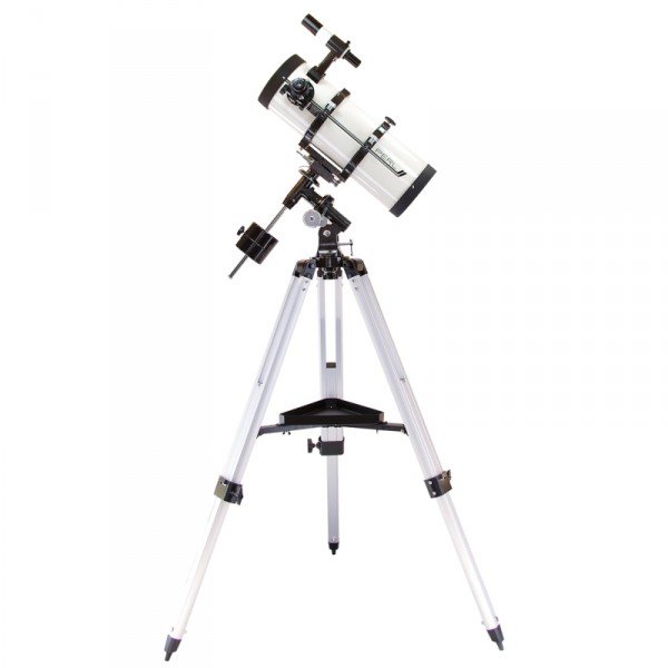

C'est bien cet instrument (Perl Bellatrix 114/1000 TP 10 - rapport Focale/Diamètre 8,77) ?
Les instruments PERl étant identiques aux Skywatcher, voici un manuel en français (traduit par Optique Unterlinden) qui comprend la mise en service du télescope et de la monture Equatoriale EQ 1 : https://storage.googleapis.com/skywatcher-canada-new/downloads/ed3973617cf112feafb1e776cc0a7a2a38c3409d.pdf

Bonjour Staffy. Merci pour toutes ces infos. Ça va énormément m'apporter.  N'ayant pas eu la boite ni la notice mode d'emploi. D'après mes recherches mon télescope ressemble plus à celui-ci.
  Le 06/12/2018 à 09:49, dynojet a dit :
...  N'ayant pas eu la boite ni la notice mode d'emploi. D'après mes recherches mon télescope ressemble plus à celui-ci.
Voir davantage
Donc, dans ce cas, ton instrument serait  un Perl Bellatrix 130/1000 à F/D 7,7 : https://www.medas-instruments.com/newton/5563-bellatrix-130-1000-eq2-motorisable-3660080806519.html#en-savoir-plus.
C'est un tube "catadioptrique" de même formule optique que le 114/1000 de la photo et la monture est une équatoriale de type EQ 2 (un peu plus stable que l'EQ 1).
Le manuel transmis comprenant les 2 montures  (EQ 1 et 2) reste en conséquence exploitable (il suffit de prendre en compte les chapitres relatifs à l'utilisation de l'EQ 2).
Pour une utilisation mieux détaillée de l'EQ 2, voir également ce lien : http://www.arnaudom.fr/  (rubrique "Utiliser le télescope" --> Skywatcher 130/900 --> chapitres "réglage du chercheur", "utilisation de la monture EQ 2", "équilibrage du télescope", mise en station", "mise en température".
