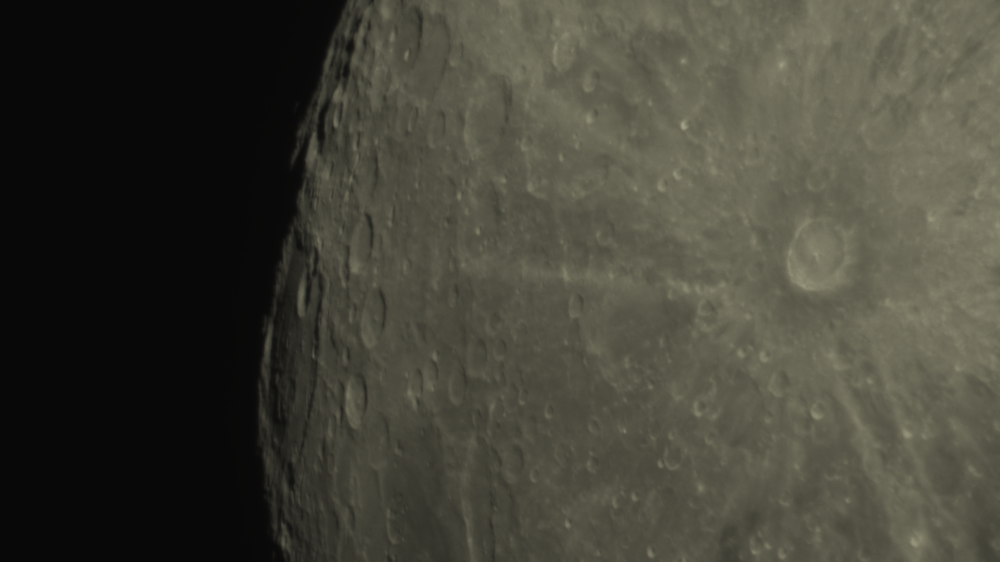

Et pour finir un cliché simple de la lune avec la barlow 2X :D

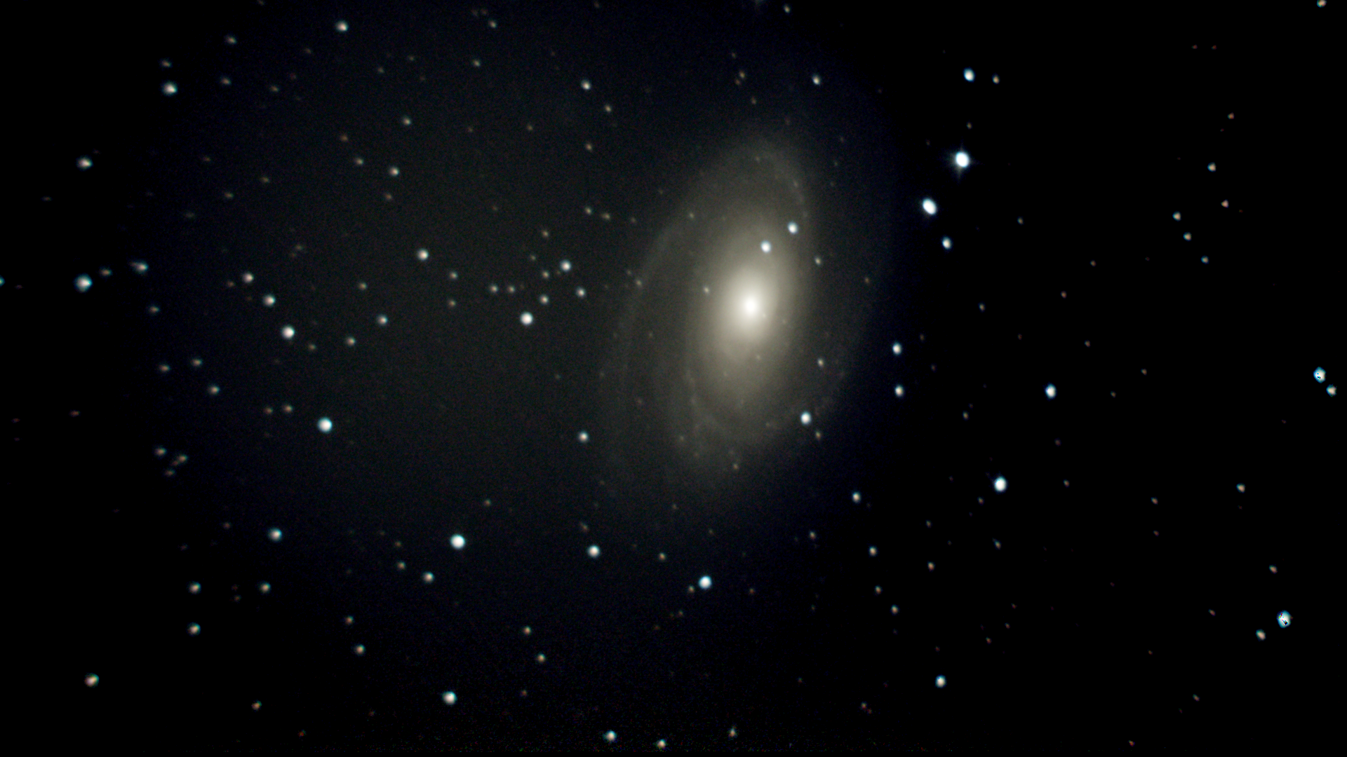

Bon ce soir on revient sur les classiques :D J'ai montré le VA à 3 ptits jeuns :D
 M81: 139 frames, total 139s

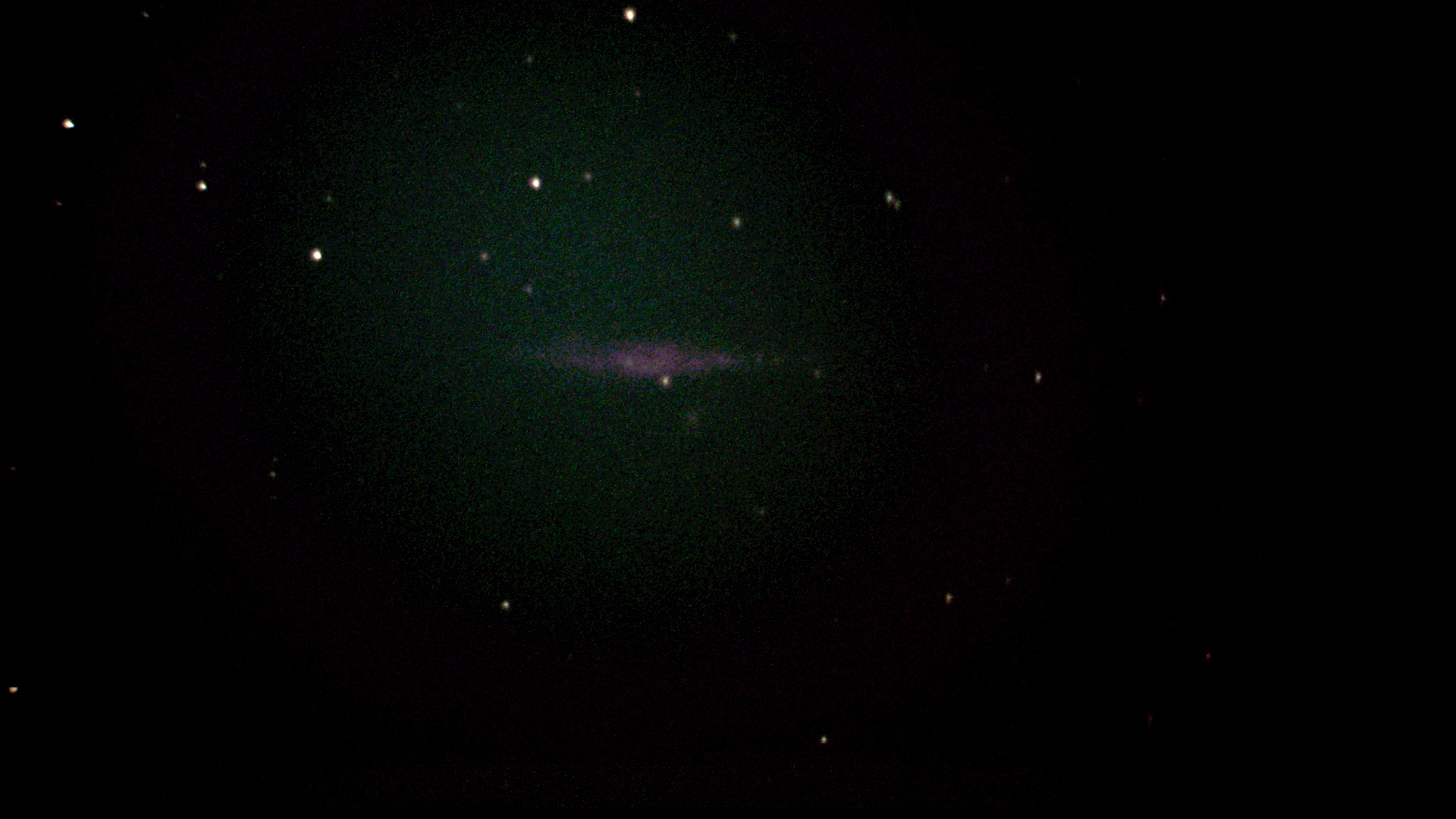

M82: 76 frames, total 38s

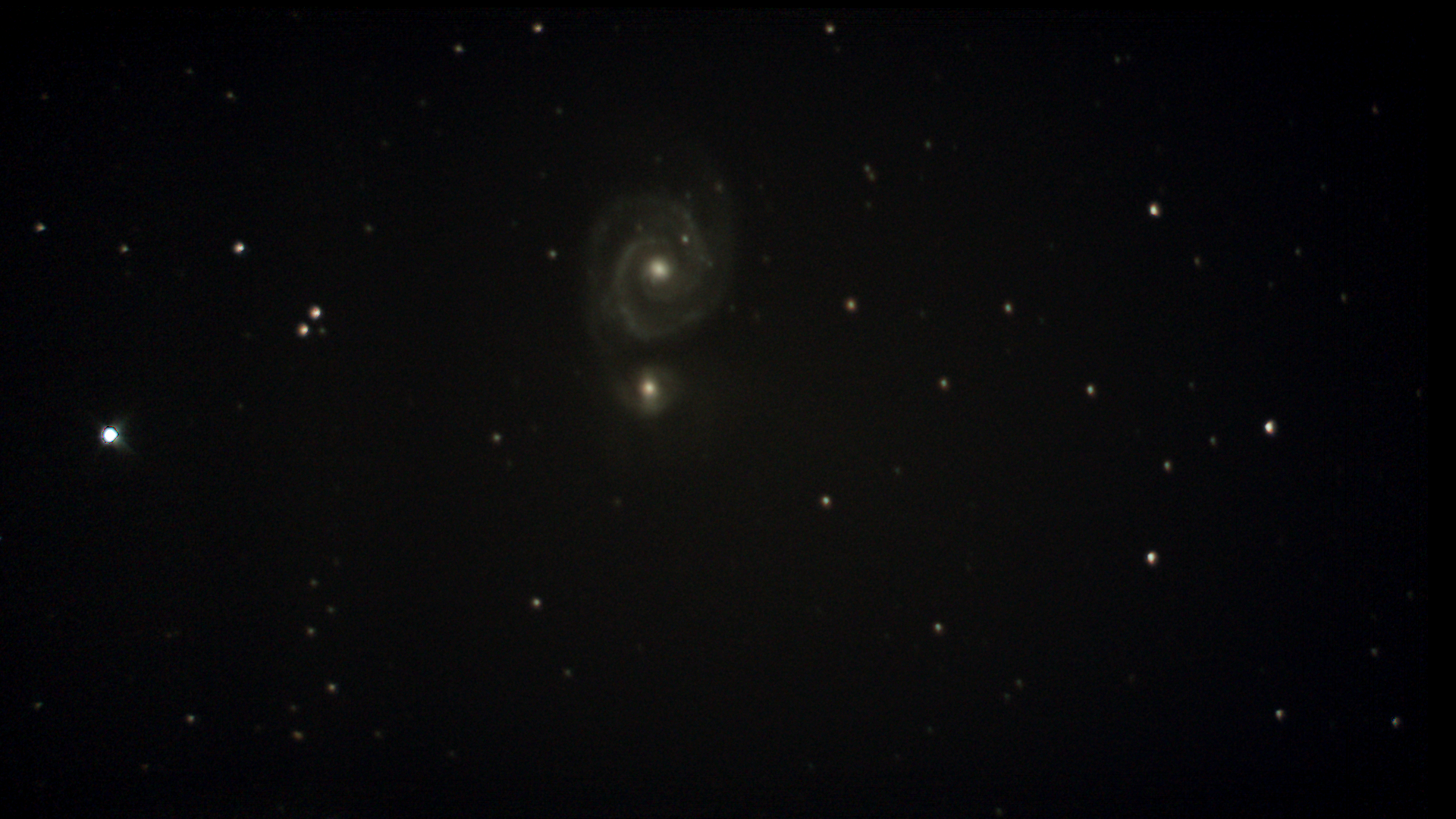

M51: 87 frames, total 87s
Flamme: 96 frames, total 96s

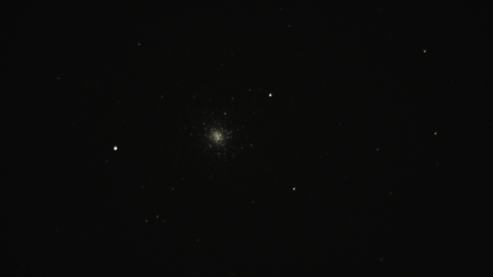

Alors, petite session hier soir... j'ai essayé de trouver tous les objets sans passer par le visuel... juste en naviguant d'étoile en étoile... :)
Tout d'abord juste une capture de 500ms de M3:
Puis un stacking de M3: 49*500ms
NGC5446: 31*500ms
