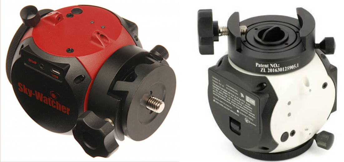

Skywatcher vend une mini monture qui est faite pour la photo "légère" (avec un APN + objectif) et le timelapse. Sa capacité de charge est de 3 kg de charge utile (sans contrepoids) et peut monter à 4 kg si on équilibre la charge avec des contrepoids (en option mais ça peut se bricoler facilement), on peut donc s'en servir en visuel pour y attacher une petite lulu de 60-80 mm ou une paire de jumelles. Je viens de peser, mon 6D avec un (gros) Tamron 24-70 F/2.8 et une rotule photo pèsent 2.1 kg : on est donc loin de la charge maximale.
(l'ancienne version était noire et rouge, depuis 2019, elle est noire et blanche). À part la couleur et des inscriptions, rien n'a changé.
Il est recommandé de la poser sur un solide trépied photo (ou vidéo). On se trouve avec un appareil totalement autonome capable de faire de l'astrophoto à moindre coût car elle fait pas plus de 250 EUR avec un viseur polaire.

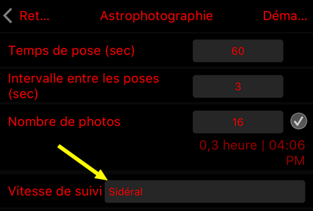

Appli SAM Console
L'appli est obligatoire pour programmer la SAM. Elle n'existe qu'en version iOS et Android et se connecte à la SAM en Wifi. Il faudra donc disposer d'un appareil compatible.
La SAM est reliée en Wifi à la tablette ou au téléphone. On ne peut donc plus utiliser cette tablette/téléphone pour surfer sur Internet ou se connecter à l'appareil photo. C'est l'un ou l'autre. L'utilisation d'un appareil dédié pour piloter la SAM est donc préférable.
L'appli est très simple à utiliser même si elle reste perfectible dans son ergonomie. Les textes sont traduits en français, mais parfois ils se recouvrent, ce qui rend par exemple, difficile la lecture de l'heure polaire.

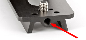

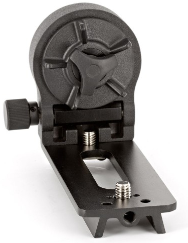

La queue d'aronde en L
On trouve pour une 40aine d'euros une queue d'aronde en L qui peut être utilisée avec la Star Adventurer Mini ou normale.
Elle fait une 15aine de cm de long et un trou oblong sur une partie de sa longueur permet de laisser passer la lumière pour permettre la mise en station, même avec un appareil photo installé.

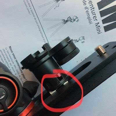

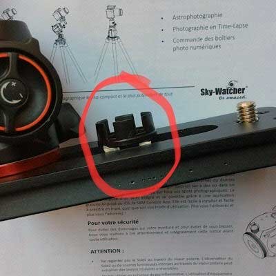

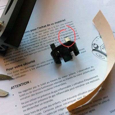

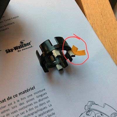

Le viseur polaire n'étant pas illuminé, on doit insérer un éclairage, heureusement fourni avec les SA/SAM.
Mais tel quel, le petit bloc d'éclairage ne peut pas s'insérer dans la fente de la queue d'aronde - c'est vraiment dommage. Il faut chercher dans les fournitures de la SA/SAM une petite pièce en plastique tubulaire, avec 4 picots à un bout.
On doit insérer (de force) le module d'éclairage dans ce tube, puis insérer les picots dans la fente de la queue d'aronde. Malheureusement, les picots sont très mal dimensionnés et l'ensemble tombait tout seul sous son propre poids. Je me suis donc résolu à ne pas utiliser le tube d'adaptation et à limer 2 des 3 pattes de l'éclairage pour que ça rentre correctement dans la fente de la queue d'aronde.

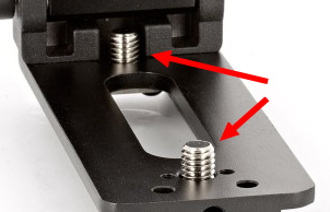

De chaque côté de la queue d'aronde, on trouve une vis au pas "Kodak gros" pour l'installation d'une rotule photo. L'une des deux se trouve sous la semelle de déclinaison.
Cette lourde semelle est équipée d'une vis Kodak (fine) pour y installer un appareil photo. On peut tourner l'appareil en déclinaison à l'aide d'une molette qui fait tourner une vis sans fin, mais la mouvement est très lent et peu pratique. De l'autre côté de la vis sans fin se trouve une tige avec un méplat qui permettrait à un bricoleur de motoriser la déclinaison. L'usage de cette semelle est - à mon avis - à réserver aux longues focales (>150 mm) avec lesquelles le réglage fin est vraiment nécessaire. Pour les focales plus courtes habituellement utilisées en paysages de nuit, une rotule sera bien plus pratique. Je ne conseille pas d'installer une rotule sur cette semelle, cela alourdirait inutilement le montage tout en augmentant le bras de levier et donc rendrait difficile l'équilibrage du matériel. Il est préférable dans ce cas de remplacer la semelle par une rotule.
Un filetage M8 est disponible à une extrémité de la queue d'aronde, ce qui permet d'y visser une barre de contrepoids vendue une 30aine d'euros (avec un poids de 1 kg).
image.png.6d93e72efe5aeb125b120d0e8d4b99ab.pngimage.png.1ff572986b6a1ed29347394ae3cadcdf.png
Points positifs
- deux vis Kodak pour installer des rotules photo
- filetage pour installer une barre de contrepoids (filetage M8)
- ouverture au centre pour permettre l'utilisation du viseur polaire avec le matériel installé
- semelle L en déclinaison qui semble robuste et qui peut être motorisée (par un bricoleur)
Points négatifs
- le module d'éclairage livré avec la SAM/SA ne s'insère pas bien dans la queue d'aronde, même avec l'adaptateur
- la rotation de la molette de la semelle en déclinaison est trop démultipliée et pas pratique pour du grand champ

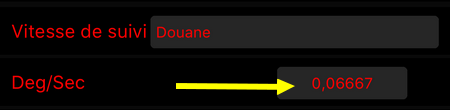

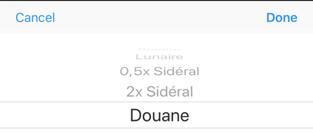

Ajustement de la vitesse de suivi
Pour ajuster la vitesse de suivi, choisir "Douane" (Custom) :
puis saisir la valeur de son choix :
Réponse pour une autre manière :
Voici mon montage simple pour fixer sur la queue d'aronde l'éclairage de la lunette de visée de la SAM qui d'origine ne tient en aucune manière.
Soit :
> 1>  entourer chacun des 4 picots d'un bout de ruban double face comme ci dessous : (j'avais un double face toilé très adhésif)
> 2> le placer doucement en position désirée par pression et monter l'éclairage
l'ensemble tient bien et peut rester en place après avoir enlevé le dispositif d'éclairage. Le tout est de trouver le bon double face pour l'adapter éventuellement en faisant plusieurs tours sur les picots pour bien bloquer sans jeu le manchon dans la glissière.
J'ai trouvé bon de vous en faire part.
