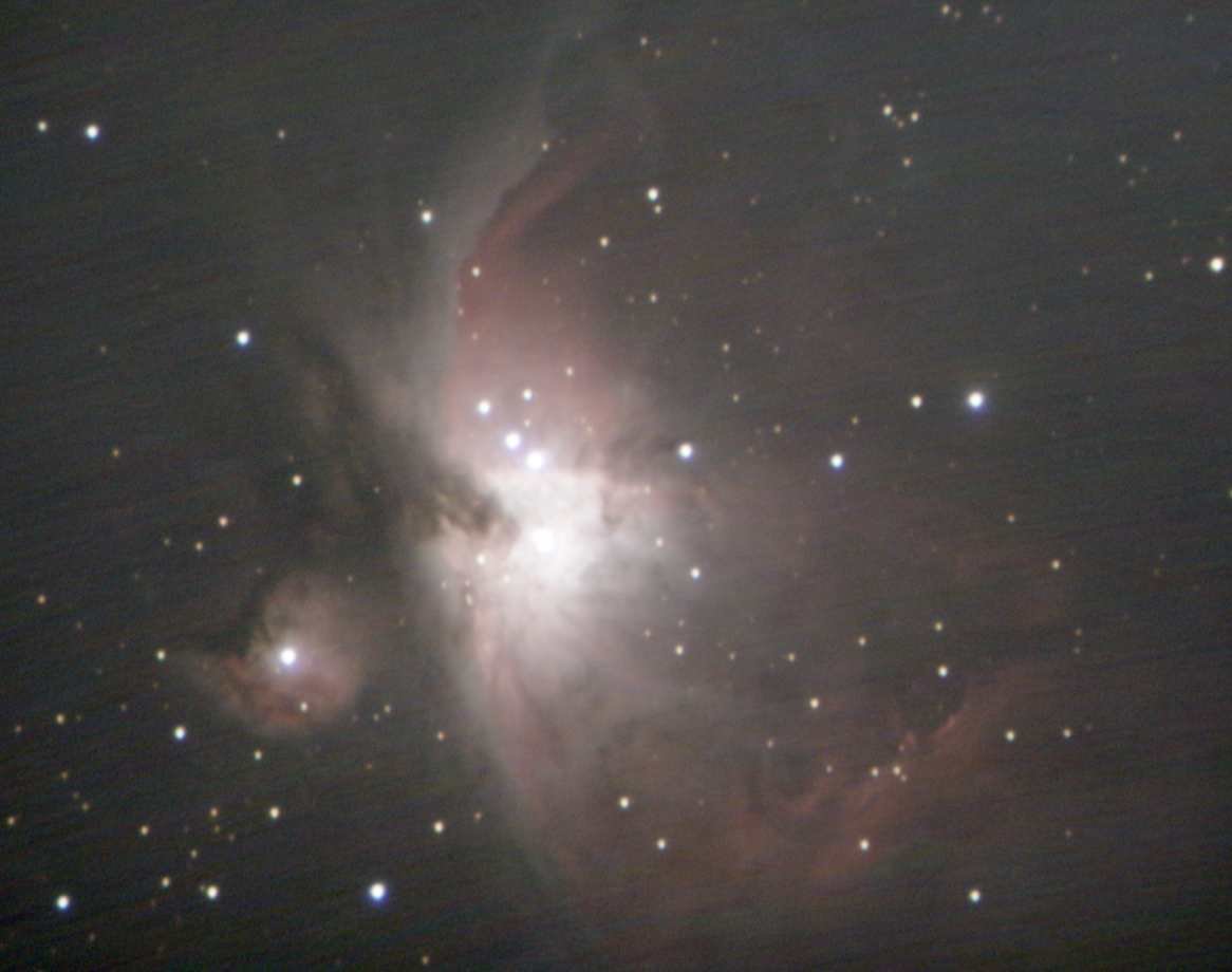

problème de trames sur images
lunette 70/420 asi 224mc
prise de vue en ser (prise de vue en images et non en temps)
1000imgs 100darks pose 1s
pipp pour additionner les vidéo et soustraction du dark
traitement siril juste pour montrer
recadrage/étalonnage des couleurs/relineaire/ histogramme .
ou est mon problème ?
comment le resoudre prise de vue ou traitement ?
merci
Alain
Modifié par breal
Salut Alain !
Je vois que tu n'as pas eu de réponse, alors je vais te donner une piste qui relancera ton sujet :)
A mon avis, ta trame est certainement due au fait que tu n'as pas fait de dithering...
Faut nous en dire davantage sur tes conditions de prise de vue notamment s'il y au eu autoguidage ou bien juste un suivi ?
Hello,
même avis, absence de dithering, donc trame. Je soupçonne aussi une mise en station perfectible et un autoguidage vu la forme en arc de cercle du motif.
bonjour
merci de vos réponses
prise de vue avec monture alta SW az gti wifi sans guidage
je pense qu'avec cette monture le dithering est fait ??
la prise de vue mon premier message
j'ai chercher et j'ai vu que les câbles allonge USB donnait des parasites ???
le mien est blindé 5m avec un "ampli???" plus celui de l'asi (a voir)
a Margeriaz kiwi voisin de tente ;)  j'ai fait sur une equato le même soir et même condition
de prise de vue M17 sans trames M51 avec trames

Idem aux précédentes réponses : la trame peut être évitée avec du dithéring.
La trame c'est l'alignement du bruit et des pixels déviants du capteur, alignement obtenu sur l'image finale.

Oui et je vois souvent de la trame sur les images CP réalisées en courtes poses avec un Cmos. Ce qui semble paradoxal sans bruit thermique et sans bruit photonique (1 seconde...) , et quasiment sans bruit de lecture puisque les Cmos ont réputation dans posseder très peu, sur le papier tout au moins..😉 Alors on peut se demander d'ou vient ce bruit qui forme la trame, et c'est beaucoup de bruit, il se voit très bien.
Bref le CP courtes poses avait pour vocation de simplifier les choses... à condition de faire du dithéring !
Amicalement
Trames avec des poses de 1s et un Cmos , pas sure que le dithering arrange cela...
Je dirai même que le fait d'avoir une Mes perfectible assure un dithering auto ;)

  Le 20/12/2018 à 19:31, manu33 a dit :
Voir davantage
Complètement d'accord, c'est exactement ce que je fais en photo avec l'A7s.
Au départ, je fais une bonne MES, puis je décale un peu. Du coup, je n'ai plus de trames :)
c'est sur une monture altazimutale
mise en station a la boussole pas de viseur polaire
le dithering doit être fait sans problème ??
je vais refaire mes prochains shoot en image et non en ser pour voir ?
sauf erreur de ma part cela reviens au même au traitement siril ; img ou ser? c'est toujours de images
