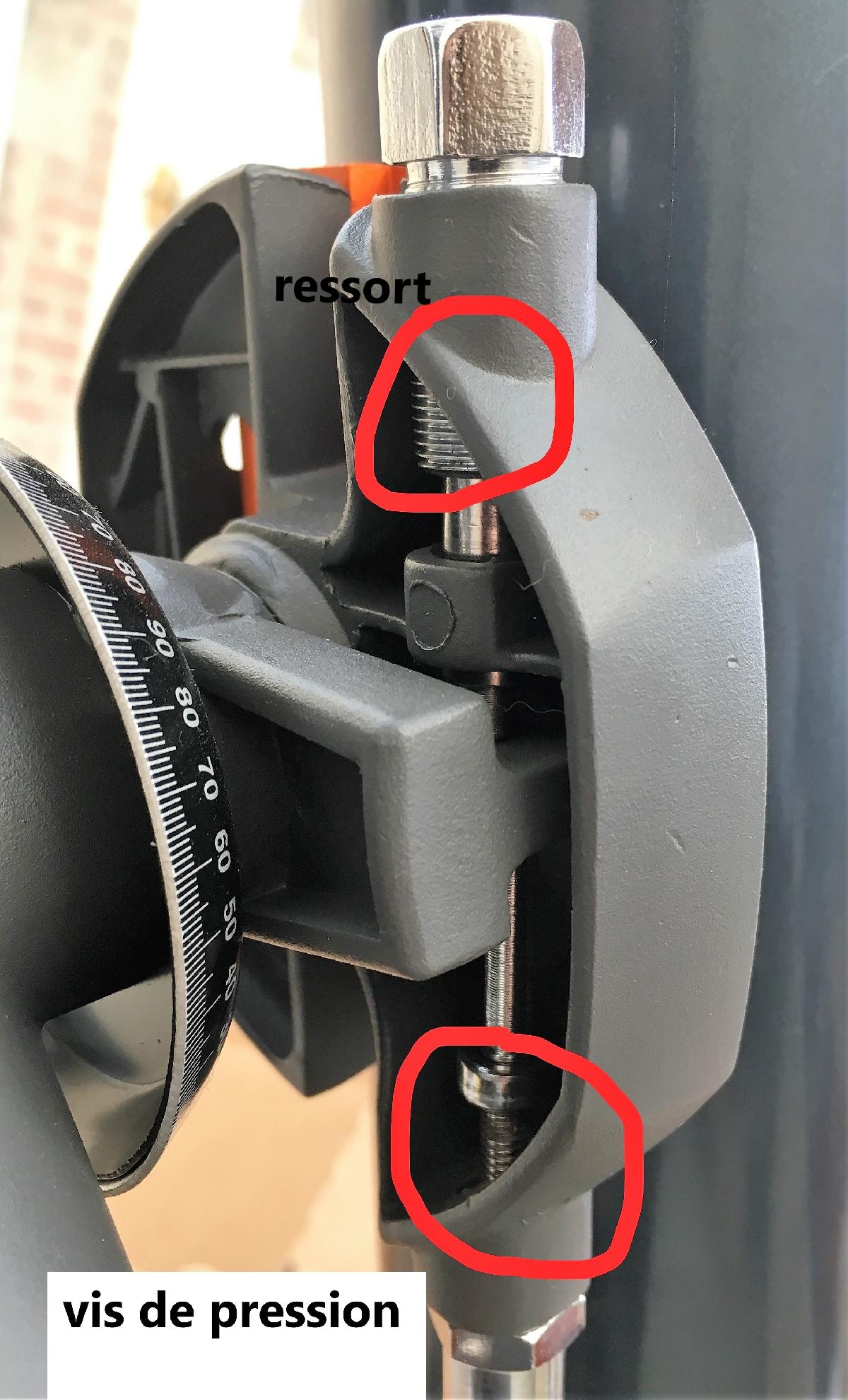

j'ai une lunette astromaster 90/1000 sur cg3, mais la monture ne me convient pas: manque de stabilité (du à la longueur du tube je suppose) et la rotation autour de l'axe de déclinaison n'est pas une vis sans fin mais un système avec ressort qui limite donc la course si on ne remet pas le ressort au milieu de sa course avant chaque recherche et quand on arrive a la détente max de ce ressort il y a plus de jeu car l'appuis du ressort se fait plus faible.  (voir photo)
