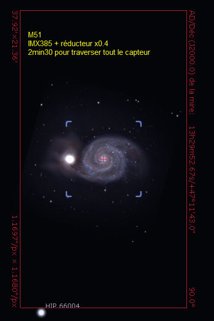

la vrai image sur le raccourcissement c'est celle là: :)
Capture.PNG.4a5f29e6f896bba551a88ec81c4d6923.PNG.9f43a3b635cc2389181d733cf91e2765.PNG
ça ne change pas la focale de l'instrument, ça fait juste ressortir le foyer
en ce qui concerne les champs, ne pas oublier que rajouter du champ avec un capteur plus grand et plus de pixel ne va pas faire disparaître les 1080 premier pixels
comprendre qu'à zoom 100% on verra pareil qu'avec une cam qui n'est qu'en full HD (M51 aura quasi autant de pixel à l'image)
un grand capteur va rajouter des pixel autour et du champ avec ma possibilité de dé zoomer à 50% / 33% etc  ..... pour faire rentrer tout le champ sur l'écran (que du bonus j'ai envie de dire, à part le prix bien sur)
la prio c'est quand même de réduire la F/D .......  sans suivi c'est quand même bien moins évident

Il y a 22 heures, Greenood a dit :
Grâce à vous j'ai appris ce qu'était la focale, merci ;)
Oui, avoir + de champ ne permet "que" de shooter plus longtemps l'objet sans suivi dans mon cas. Mais une fois stackées, le but est d'avoir une photo "standard" de l'objet, si possible moins serrée avec du champ autour comme tu dis. Comme a dit Ouki, il faut calculer le déplacement, pour estimer combien il me faudrait de champ pour être confortable.

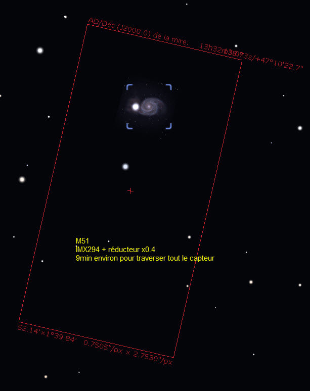

La 294 serait dans mon cas le meilleur choix, vu son champ énorme ! Si je raccourcis correctement mes tubes serruriers, en théorie, le fait qu'elle ne soit pas bâton ne posera pas de problème ?

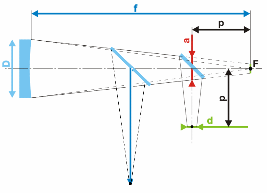

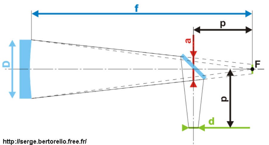

attention aussi à la taille du miroir secondaire
plus la Focale est courte  à l'intérieur plus il doit être grand pour couvrir tout ton capteur  (sur un petit capteur ça passe facile, sur un 294 aussi mais pas sur) .....
Pour le réducteur, est-ce que vous avez déjà posté un schéma ou une photo d'exemple de montage et placement ? Je n'ai pas encore regardé pour le choix du réducteur...
J'y vois de + en + clair dans ce projet, grâce à vous ;)  Merci
Cool de voir que tu es motivé :D
1- + de champ = plus de stack... c'est super important... ça compensera ta focale plus élevée (donc champs plus réduit)
2- Va voir sur stellarium avec la 294 et un réducteur de 0.5 pour voir combien de temps les objets restent dans le champ... a mon avis plusieurs minutes :)
3- La 294 sur le papier a l'air d'un excellent choix... très sensible, des pixels un peu plus gros que la 385 donc plus de lumière sur un pixel donc des poses plus courtes

Voilà ce que ça donne sous Stellarium:
et l'IMX294 sans réducteur équivaut à l'IMX385 avec réducteur x0.4 (3min pour traverser le capteur)
