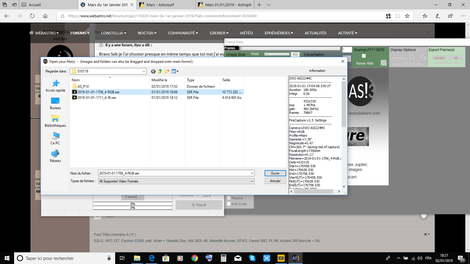

comment fais tu pour obtenir 34 000 images en 3 minutes (cela fait en moyenne 188 images par secondes) : la caméra est en usb3 je suppose ?
Salut Seb.
C'est même plus que ça sur certains films.
Durée : 180s
Fps: 250
Total : 45131 images
Gain à 330 (55%)
Expo à 4 ms
Taille de l'image : 300x300
Oui, je me demande aussi ? Il y a peut-être un zéro en trop 😉

Non, je compte bien 😁
La 224 est en Usb3 et c'est un ssd qui avale le tout.
4go de ram.
1650 images en ram tampon, ça passe bien.
Usb traffic à 95%
Mode high speed coché

il y a 4 minutes, Ryo a dit :
oui je confirme moi aussi usb3 ssd  +79000 frame en 180s

Très belle prise, surtout sur une planète avec un diamètre aussi petit et aussi loin de l'opposition ! Je confirme aussi, c'est tout à fait normal à condition d'avoir un bon disque, de l'USB3. Sur 180 sec, j'ai 41801 images !!!
