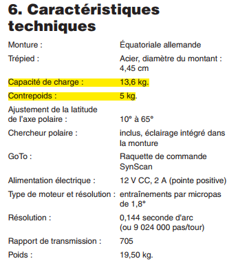

Donc si je reprends les specs de ma monture :
Je peux charger la monture avec un tube de
13,6 x 0,7 = 9,5 Kgs max en observation
13,6 x 0,5 = 6,8 Kgs max en photo
J'ai bon ?
Si c'est le cas, on est effectivement bien dans les choux, mon tube fait 10 kgs sans accessoires.
Ceci dit, les pourcentages donnés doivent prendre une sacrée marge de sécurité car j'ai réussi à faire de la photo  (avec APN et chercheur en plus des 10kgs) ... mais je suis limité sur le temps de pose et aucun doute que je suis trop haut en charge.

Sur l'EQ-6R par exemple, le site Pierro Astro indique : Capacité de charge : 20 kg
Si je suis votre raisonnement, en photo on limitera donc à 10Kgs, donc mon tube 200/1000 + APN + Viseur et ccd seraient encore trop lourd pour l'EQ6R en photo ?! J'ai un doute là.
