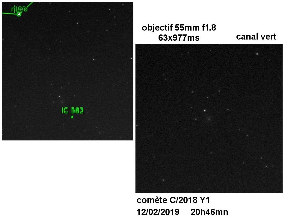

Attends attends attends tu viens de choper la comète du moment bon ok
Mais Ic 582:b: euuhhhhh c'est mag 14:deal::rendu:

Je crois que pour IC582 Astrometry.net est un peu optimiste; normalement je ne dépasse pas magnitude 12.
Faudra voir avec l'image traitée à fond.

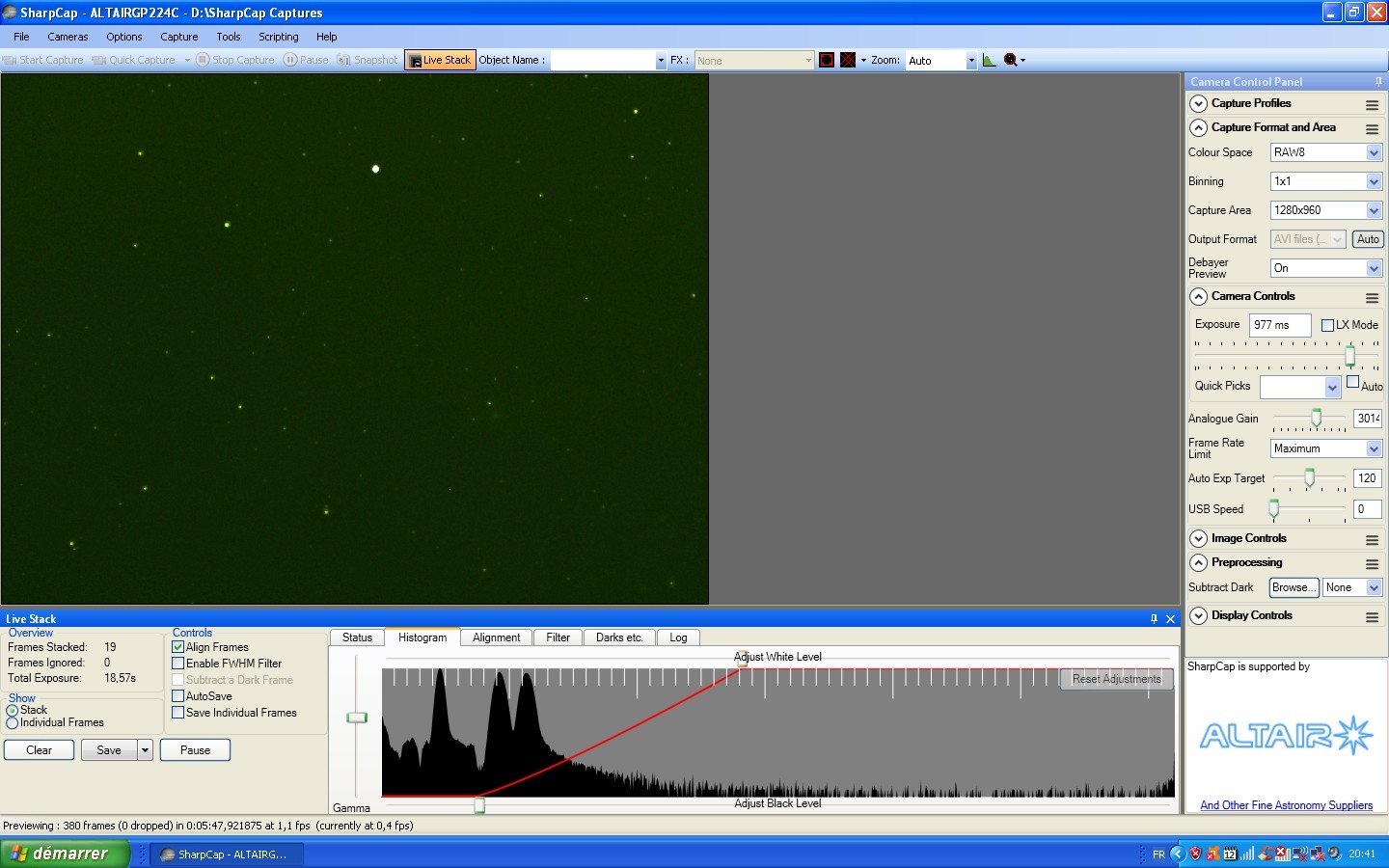

Une vue du live: on devine la tache floue:

J'explique : a force de regarder des centaines d'observations on ce forge quelques théorie.
une de mes théorie favorite c'est
"l'excès de vitesse":)
une optique a une magnitude limite en l'occurrence pour ton 55 F1,8 on est a mag 9,5 la magnitude photo c'est 2 fois la magnitude de l'optique mais perso j'estime que 1,3 fois c'est raisonnable
Je reconnais que sur ton image c'est faible mais reconnu a l'astrométrie.
 Mais tu es a 1,4 fois le maxi de l'optique nous sommes bien en excès de vitesse....c'est cool  mega cool même.
De plus a la 224 donc couleur  (moins performante qu'une mono.)
Tout cela démontre une fois de plus la puissance du Va et valide notre travail communautaire du labo sur les optiques rapides.

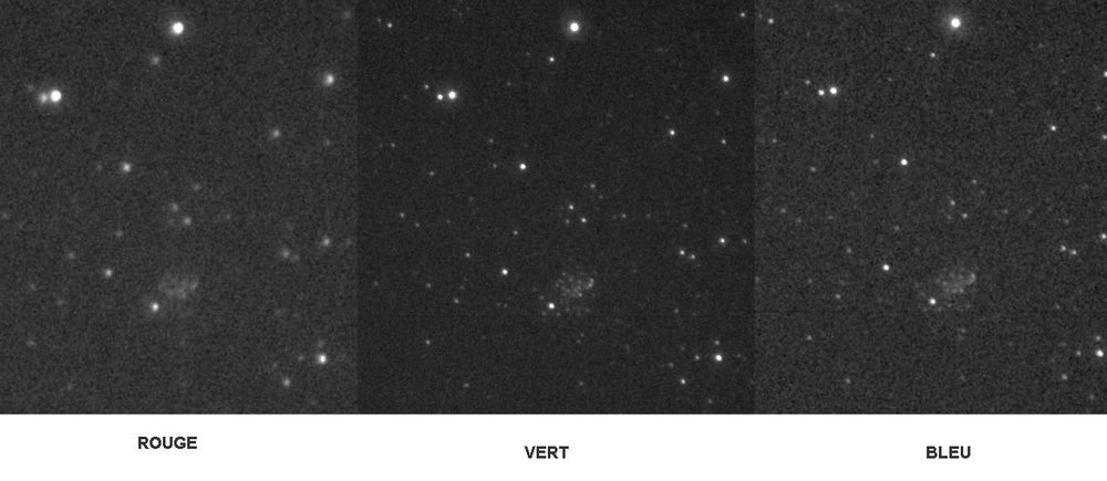

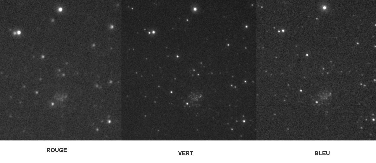

Avec la camera couleur et un objectif il y a un problème de mise au point dans le rouge.
Et je n'ai pas assez de marge dans mon adaptateur pour mettre un filtre devant la gpcam...
Je me demande si je ne vais pas migrer vers le monochrome moi aussi...
Voir davantage
Oui c'est bien ça que le 224 reste dans sa boiboite.
290 et infinity mono a fond .....!pomoi!

C/2018 Y1  Iwamoto  63x977ms

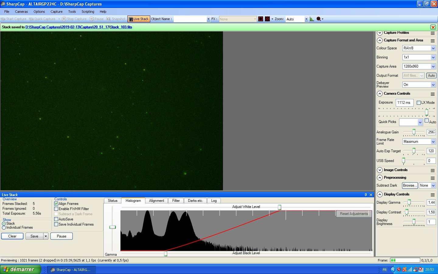

photo souvenir de C/2018 Y1 Iwamoto à proximité de NGC2903
à peine visible en live mais décelable pendant le stack
objectif 55 mm   [104 poses de 1,1s gain 2567]
Stacking the comet:
