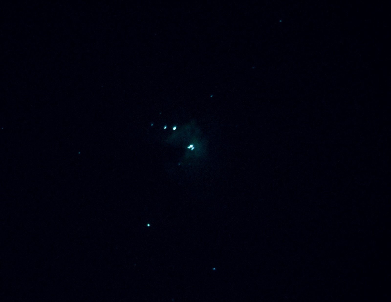

J'ai récupéré un télescope Meade retrouvé dans le grenier de mon père il y a 2 mois à peine. J'ai participé à une soirée d'observation et surtout de présentation de l'outil  soit un Meade d=90 mm F=1250 mm f/13.8. J'ai plusieurs fois observé la Lune avec des oculaires PLOSSL 15 mm et 26 mm autant vous dire que j'ai apprécié le spectacle. Actuellement je peux voir d'après la carte du ciel la constellation d'Orion, celle d'Andromède et les planètes Mars et Uranus ainsi que notre satellite la Lune.
J'ai tenté il y a 2 jours d'observer la nébuleuse d'Orion car très facile a repérer, même à l'oeil nu et c'est là tout le début du problème.
Je pensais voir des couleurs et la nébuleuse tel qu'on peut la voir en tapant sur google or je n'ai vu qu'une étoile comme entourée d'une tache blanchâtre est ce normal? J'avais utilisé l'oculaire 26 mm.
Si c'est normal alors existe t'il des oculaires qui me permettraient d'obtenir un plus gros grossissement pour obtenir les couleurs ainsi rêvée? Dois je ajouter une lentille en surplus de mon oculaire?  Ou suis je tout bonnement trop naïve et le résultat Google n'est possible à obtenir qu'avec Hubble ?

Ci joint : photo de mon télescope et une photo proche de ce que j'observe en pointant la nébuleuse d'Orion
Bienvenue.
Pour aller à l'essentiel : Oui c'est normal.
C'est assez frustrant de prime abord mais c'est bien la réalité. L'observation visuelle est loin des photos.
Une photo, grâce à son temps de pose va capter beaucoup plus de choses.
En visuel, le seul moyen d'aller chercher plus de photons c'est d'augmenter le diamètre.
Mais là encore on grappille des pouillème pour un budget et une taille de télescope qui s'envole vite.

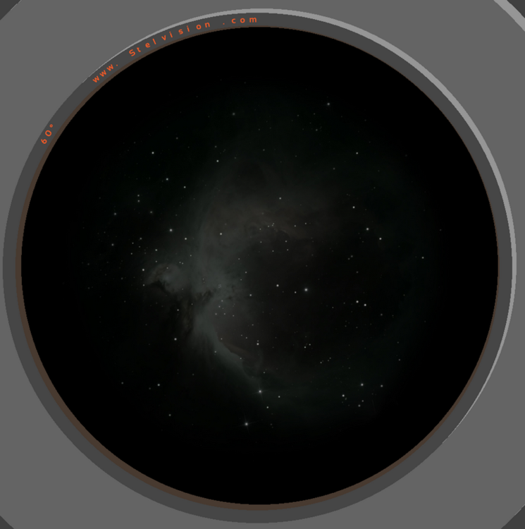

Voila un simulateur qui permet de fixer un peu les choses :
https://www.stelvision.com/simulateur-telescope/simulateur-telescope.php
Orion avec un gros télescope / un filtre et / ou un bon ciel, c'est tout de même un peu plus riche que ce que tu observes :

Bonjour, bienvenue sur le forum, alors non, il est impossible d'avoir des couleurs sur M42 en visuel sur un petit télescope, car on reçoit peux de signal de M42 (trop éloigné), il faut environ un 350/400mm de diamètre pour commencer à voir des nuances de vert, mais dans tous les cas ça n'a rien à voir avec les photos.
La différence vient du fait qu'en photo on pause plusieurs dizaines/centaines de seconde pour accumuler de la lumière , mais l’œil humain lui il travaille au 1/10s (à la louche) .

Merci pour vos réponses qui m'aident énormément et ravie de constater que mes observations sont normales et qu'il n'y a pas de problème avec mon  télescope.
Je me réserve donc de bien belles soirées d'observation.
