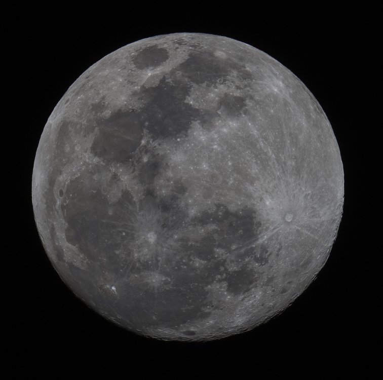

Enfin je peux faire ma première photo avec mon premier équipement! N'ayant pas encore le temps de sortir, c'est depuis mon balcon, donc c'est la Lune, pas le choix.
Je me prépare à la pleine lune demain, je veux bien des conseils.
C'est une unique photo.
100 ISO
1/250
Evostar 80ED + correcteur 0.85 (510mm du coup)
Canon EOS 100D
J'ai ajouté un peu de netteté pour accentuer les détails, je sais pas si j'aurais du.
J'ai voulu tester Autostakert aussi, mais il ne veut pas ouvrir les vidéos enregistrées avec MovRec
Voila, vous en pensez quoi?

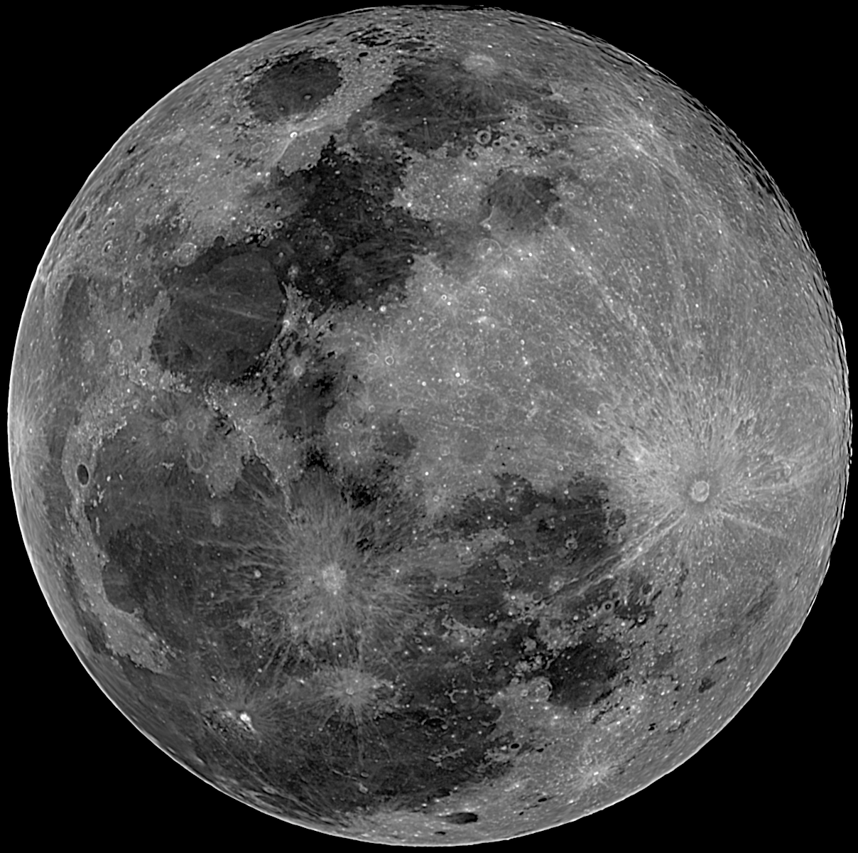

Petit test de autostakkert + Registax (je découvre complétement, c'est assez bruité, en même temps avec 7 images...)

bonjour ,
Tu as fait le plus dur : 1 ere photo
Le résultat est bien , un poil dur avec l'empilement , mais juste une histoire d'esthétique.

Mouliner 633 photo en TIFF a 100Mo ... c'est clair , ça rame fort.

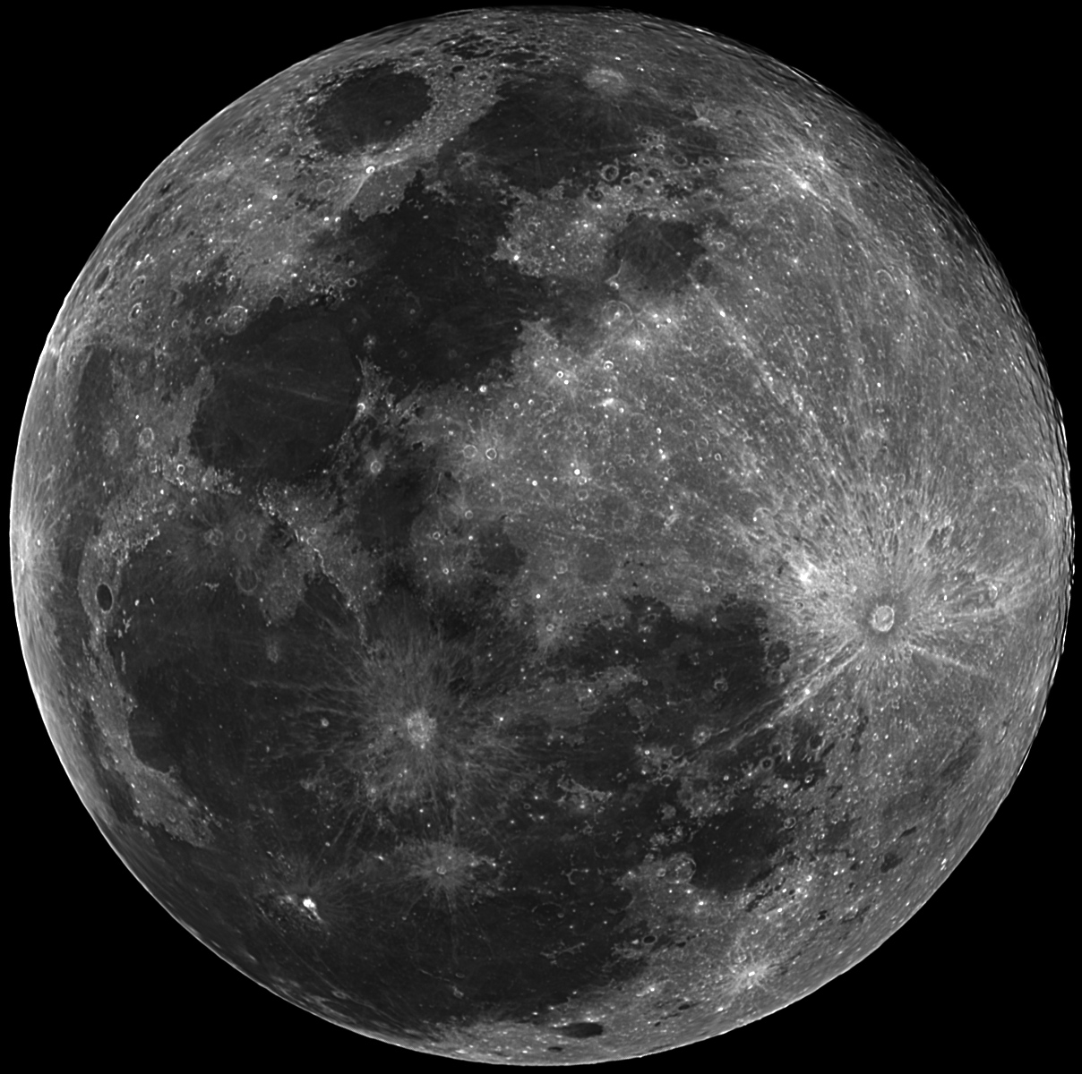

Voila ce que j'obtiens avec autostakkert, c'est un peut moins décalé que la première mais j'aimerai bien des conseils pour que ca s'aligne mieux

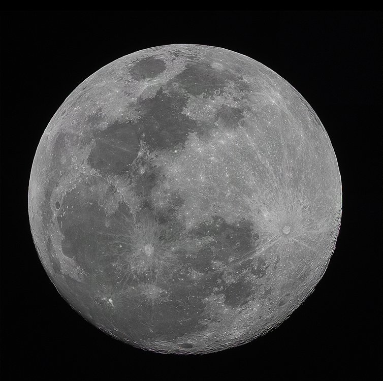

Wow je viens de tester PIPP c'est trop bien avec un profil intégré, ca m'a tout convertit super vite et en plus ca a croppé! Merci de l'astuce
Et voila, pas convaincu mais au moins ca marche
Stack de 490 photos à 100 ISO et 1/250s (conversion et crop avec PIPP + Autostakkert + Registax + LR + Photoshop)

Très bien pour moi 😉

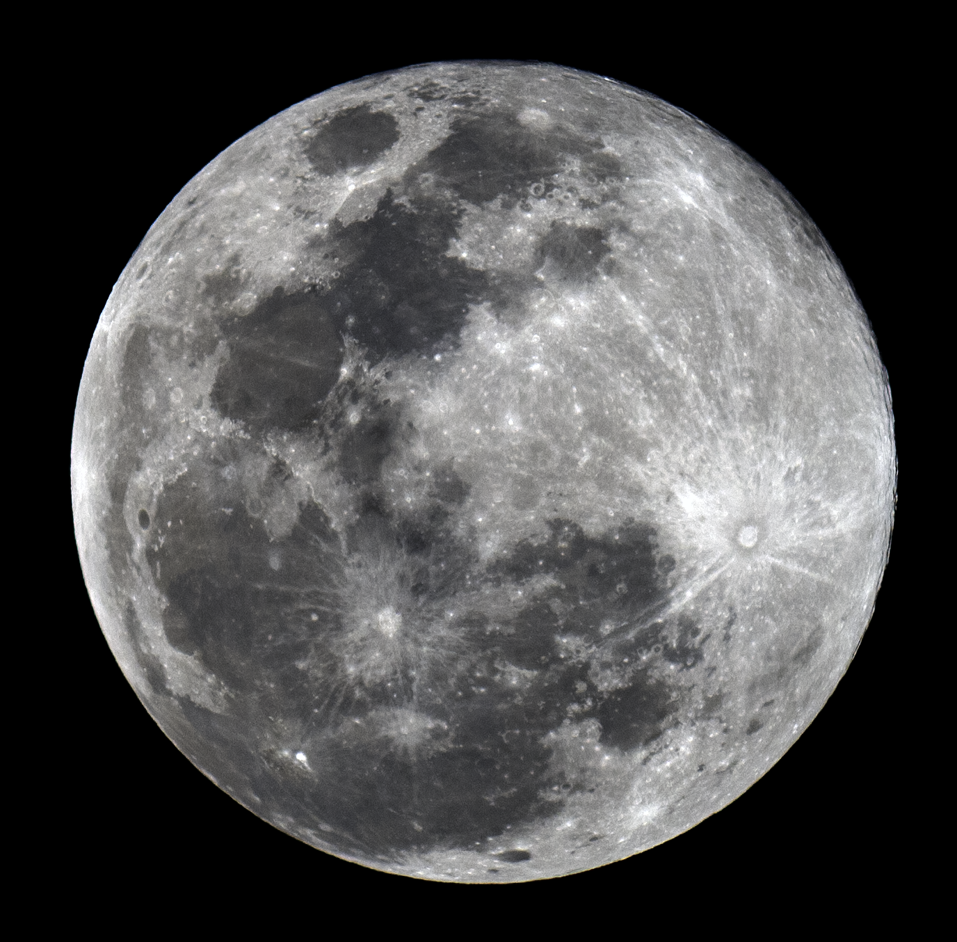

Bon là c'est trop 😁
Un peu ouai, en sortant de registax ça paraissait pas comme ça XD
J'arrive pas a faire apparaître les reliefs sans abuser sur les réglages

J'ai suivi tes conseils sur Registax, fait un contraste auto + rectification des niveaux sous photoshop, et voila le résultat. C'est encore trop? Sur un de mes écrans ca parait trop contrasté mais pas sur l'autre XD
il y a 46 minutes, mike855 a dit :
Heu... disons....57 fois trop contrasté 😁
Enfin bien trop oui.
Essaie d'avoir comme ta toute première image, niveau détails et contraste.
