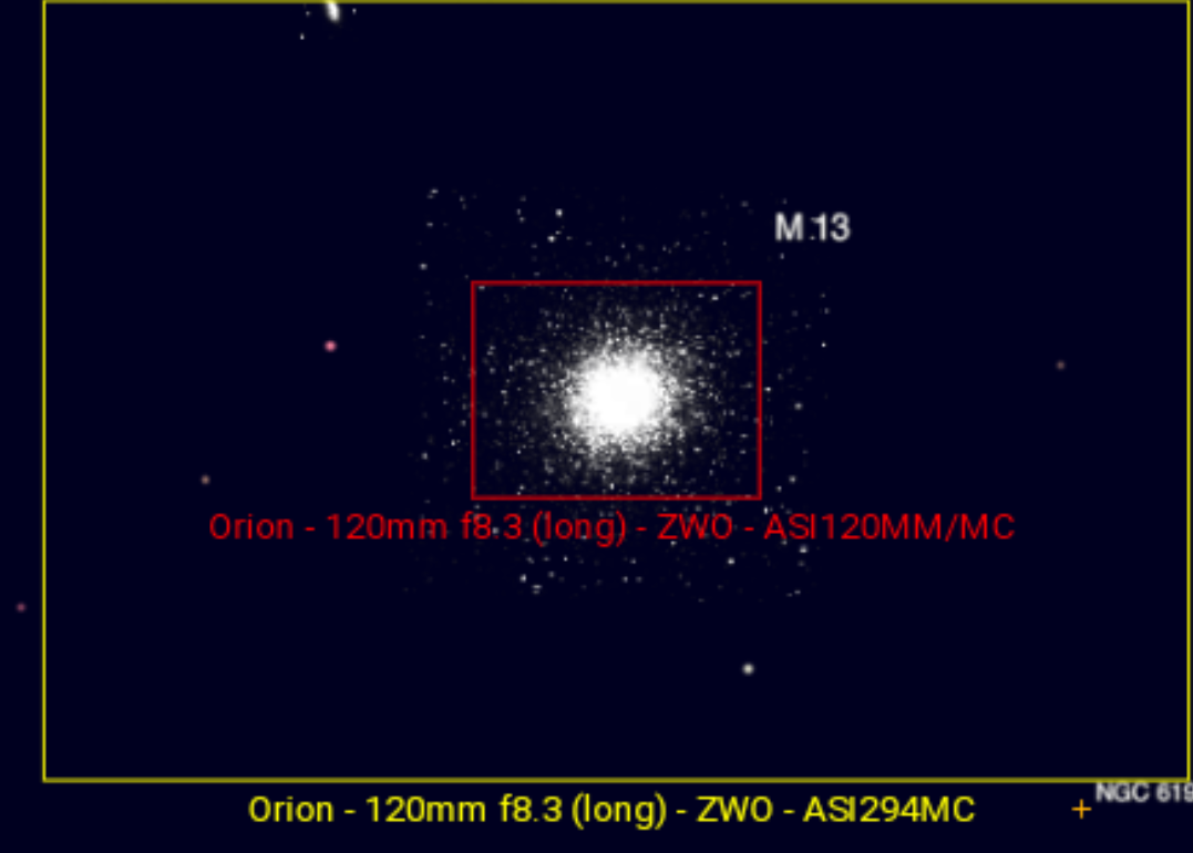

bonsoir à tous
Ne disposant que d'instruments à f/D assez élevé (7,8 - 8,3 - 13,8) et actuellement d'une caméra au champ minuscule (T7C) qui convient juste au planétaire, je m'interroge sur le choix d'une future caméra qui permettrait, sans changer mon équipement, d'avoir accès à un plus grand champ et faire un peu d'astrophoto/VA sur du CP.
Or, a prix "raisonnable" (gloups... dans les 1000 €), je ne trouve pas vraiment d'alternative à la 294MC (je tiens à la couleur).
Aussi j'ai quelques questions (les autres viendront au fur et à mesure) :
1) peut-on trouver de l'équivalent à prix plus raisonnable (hors occasion, d'autant plus que trouver une 294MC en okaz, ça ne court pas les rues)
2) si oui, quid  des compatibilités logicielles
3) (ou plutôt à mettre en première question en fait) : le choix d'une 294Mc serait-il pertinent, notamment par rapport à l'Orion 120/1000 (f/D 7,8) qui est devenu mon instrument principal (bien que le JPM  115/900 va bientôt pouvoir prendre place sur la Skyview pro).
Je précise que l'option APN ne m'intéresse/attire pas (du tout), mais bon, il 'y a que les imbéciles qui ne changent pas d'avis (surtout que le prix d'un canon défiltré est bien inférieur).
Et comme souvent, au plus on se renseigne, au plus on doute ....
Bref, vous aurez compris ma démarche, qui est d'abord de savoir ce qui est le plus judicieux ?
Merci pour vos lumières ^^

Salut seb
Concernant les capteurs sony je pense que le choix pour bénéficier d'un plus grand champs s'oriente a un budget raisonnable sur:
IMX 294
IMX 183 env 700€
IMX 385 env 300€
Modifié par mickyman23

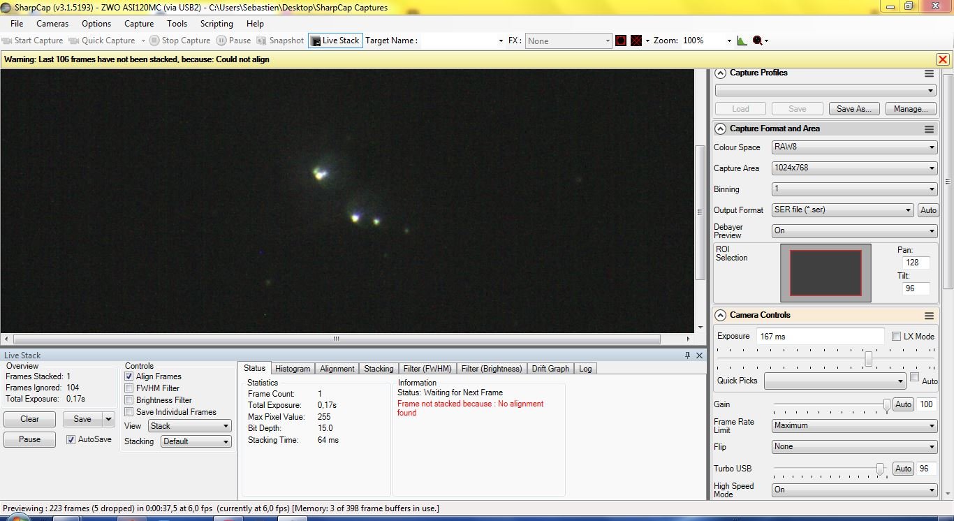

oui réducteur en lplace
à un moment j'ai vu un empilement (frames stacked) qui augmentait mais les étoiles devenaient de plus en plus floues)
et là maintenant dès que je passe en stack l'image reste noire, alors que en direct c'est tout bon ; j'ai du toucher un curseur...
Regarde ton histogramme en bas à droite et touche au black level et mid level avant de stacker pour avoir une bonne image... durant le stack, touche à l'histogramme du stacking... place le black level sur le pic et joue avec le mid level
ok j'ai test mais au plus les frames s'empilent au plus ça devient floue, mais MES n'est pas bonne :(
ceci dit je ne vois pas non plus d'amélioration dans l'image
C'est bizarre ça... moi je fais du stack sans suivi... donc pour toi même sans MES ça devrait marcher...

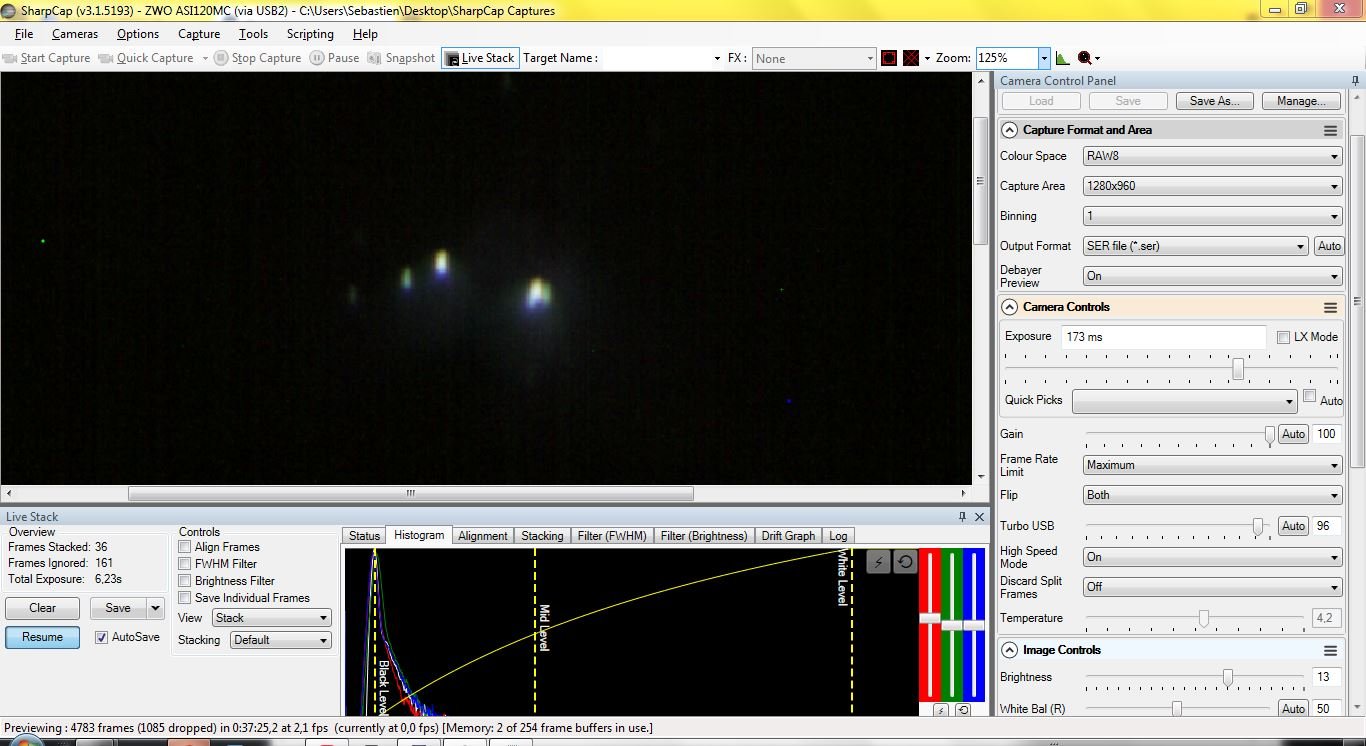

Je suis rentré, les doigts étaient en train de tomber...

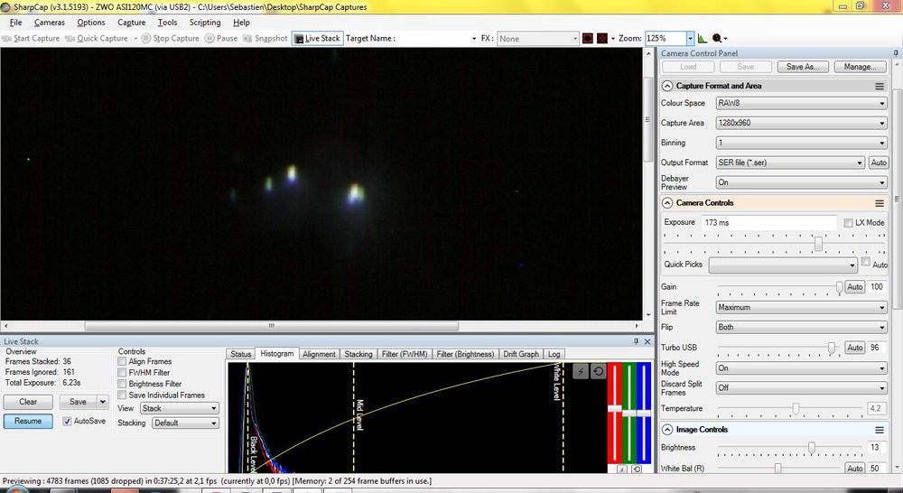

Je résume :
- Focale : 500 m
- black lever réglé sur le pic (voir photo)
- dans l'onglet Alignement, le Digital Gain est sur 8x

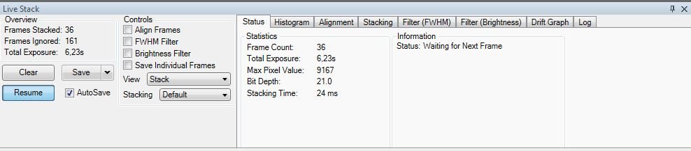

je mets en image les derniers paramètres utilisés :
La photo ci dessus montre donc un stack de 6,23 s : est-ce que c'est trop ?

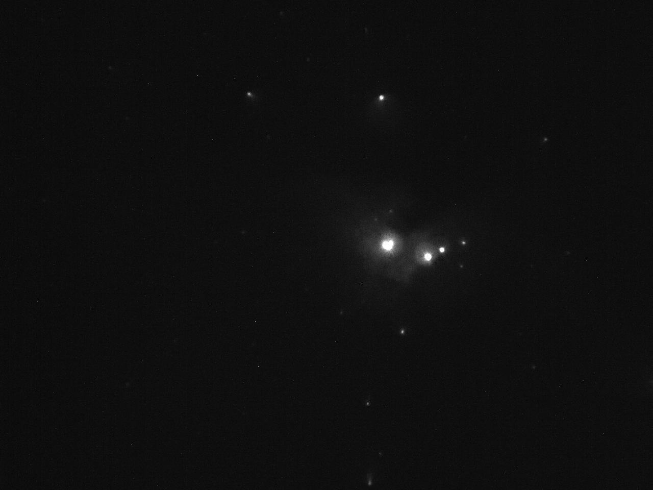

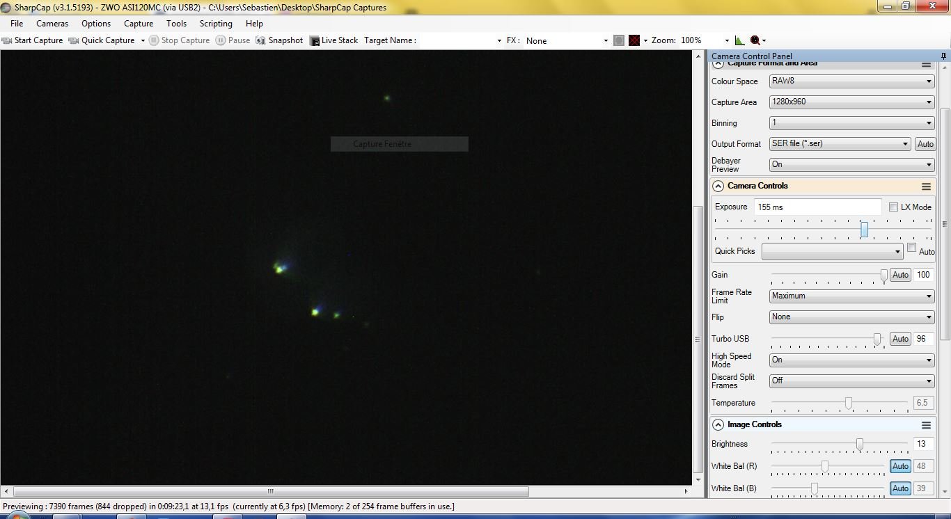

Par ailleurs, voici un snapshot fait en visualisation directe et les réglages qui vont avec :
Pour la caméra (T7C reconnue comme ZWO ASI120MC
Debayer Preview=On
Pan=0
Tilt=0
Output Format=SER files (*.ser)
Binning=1
Capture Area=1280x960
Colour Space=RAW8
Temperature=3,5
Discard Split Frames=Off
High Speed Mode=On
Turbo USB=96
Flip=None
Frame Rate Limit=Maximum
Gain=79
Exposure=1,327158
Timestamp Frames=Off
White Bal (B)=50
White Bal (R)=50
Brightness=13
Auto Exp Max Gain=53
Auto Exp Max Exp M S=51959
Auto Exp Target Brightness=112
Mono Bin=Off
Apply Flat=None
Subtract Dark=None
#Black Point
Display Black Point=0
#MidTone Point
Display MidTone Point=0,5
#White Point
Display White Point=1
TimeStamp=2019-02-24T19:23:30.9618680Z
SharpCapVersion=3.1.5193.0

La tu vises le centre de M42, la partie la plus brillante.
Mets le gain au max... allonge tes poses si tu as du suivi tu peux aller jusqu'à 4 à 8s
Encore une fois: ton réducteur a-t-il la partie bombée vers le telescope et la partie plane vers le capteur...
Le gain était déjà au max.
Alors il me semblait que oui mais en vérifiant plus attentivement j'ai bien l'impression que tu as raison : la partie bombée est tournée vers le capteur...
Du coup, quelle est la procédure de retournement ; il est clipsé ?
Modifié par sebb916

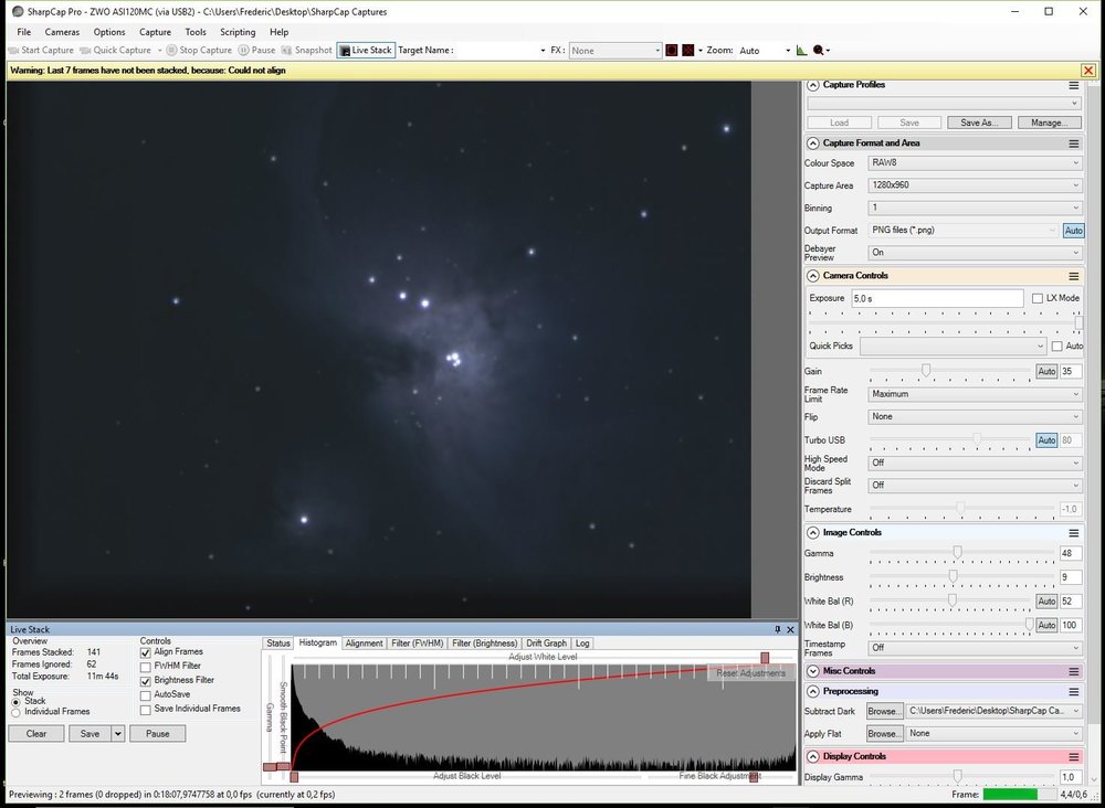

Hello Seb
Avec la quasiment même config (T7 et 80ED avec 600 de focale), voici ce que j'ai obtenu avec les reglages ci dessous (copie Sharpcap) :
J'ai volontairement pas mis trop de gain pour garder de la dynamique tout en augmentant les temps de poses.
Faut faire des darks avec ces temps de pose > 1s
