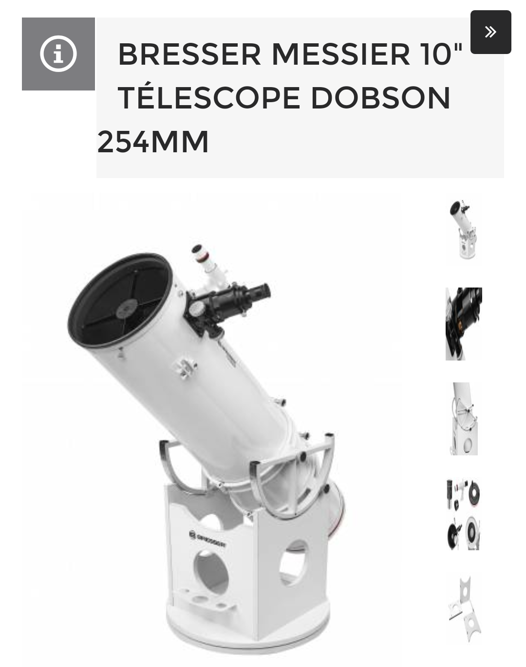

Je possède actuellement un Célestron 130/650 qui m'a permis de débuter en douceur, mais j'aimerai passer à un plus gros calibre 😉.
On m'a parlé des Dobson, et après quelques recherches, j'ai sélectionné celui-ci :
https://www.bresser.de/fr/Sale/El-m-nts-d-Affichage/4716425-1.html
J'aimerai faire appel à des amateurs un peu plus aguerris que moi pour répondre à mes derniers questionnements :
➡ Est-ce que je peux compter sur la qualité de ce Dobson ?
➡ Est ce qu'il me permettra de faire un peu de planétaire ? Est ce que je pourrai voir en détail par exemple les bandes nuageuse de Jupiter, ou la division de Cassini pour Saturne 😍 ?
Et vous, avec un budget de 500€, vous auriez opté pour quel instrument ?
Et une dernière chose 😁 : quels oculaires me conseillez vous pour un bon rapport qualité/prix ?
Merci d'avance pour le temps que vous consacrerez à me répondre ! 😁
Il m'a l'air vraiment bien ce dobson mais fait attention, le prix est baissé et il est stipulé que c'est du matériel d'exposition donc être vigilent.
Sinon, pour le prix, c'est super et moins cher que le skywatcher.

Ce modèle est très séduisant, en particulier j'aime bien ses tourillons. Mais je pense qu'il vaut mieux l'acheter en magasin et le voir de près d'abord. Si je dis ça, c'est à cause d'un témoignage à propos du 200 mm de la marque. Un membre de mon club est allé en magasin acheter le 200 mm et s'est rendu compte qu'il y avait un problème : si le tube est équilibré dans ses colliers, l'arrière ressort un peu trop et on ne peut pas pointer au zénith. On lui a dit que ce n'était pas un problème car la marque vend des contrepoids exprès pour permettre de remonter le tube (comme quoi ils sont conscients du défaut). Je ne sais pas si le 250 mm souffre du même défaut, mais c'est le genre de chose qu'il vaut mieux savoir avant l'achat, et dont ne se rend compte qu'en se déplaçant au magasin et en discutant avec le vendeur.
