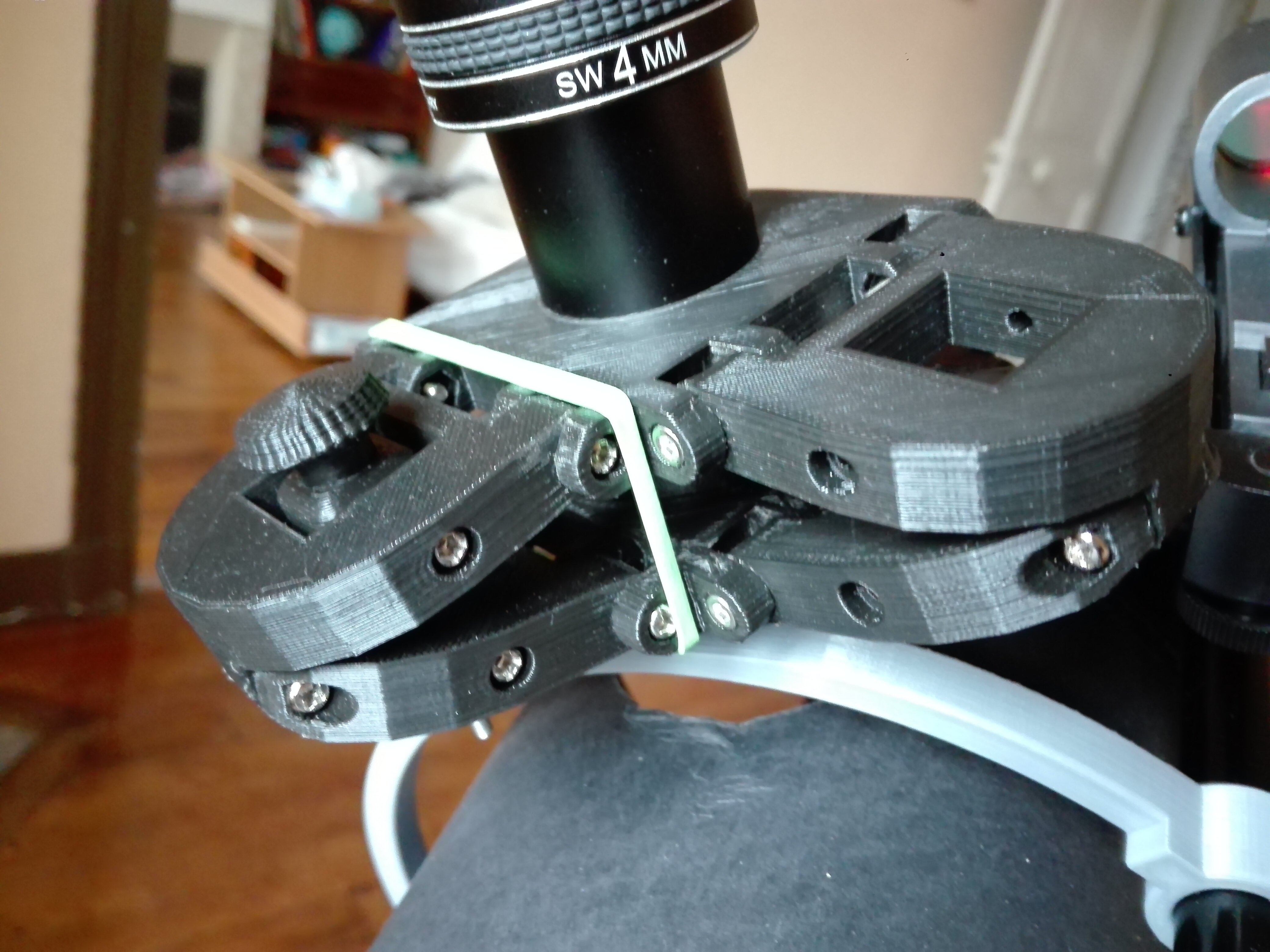

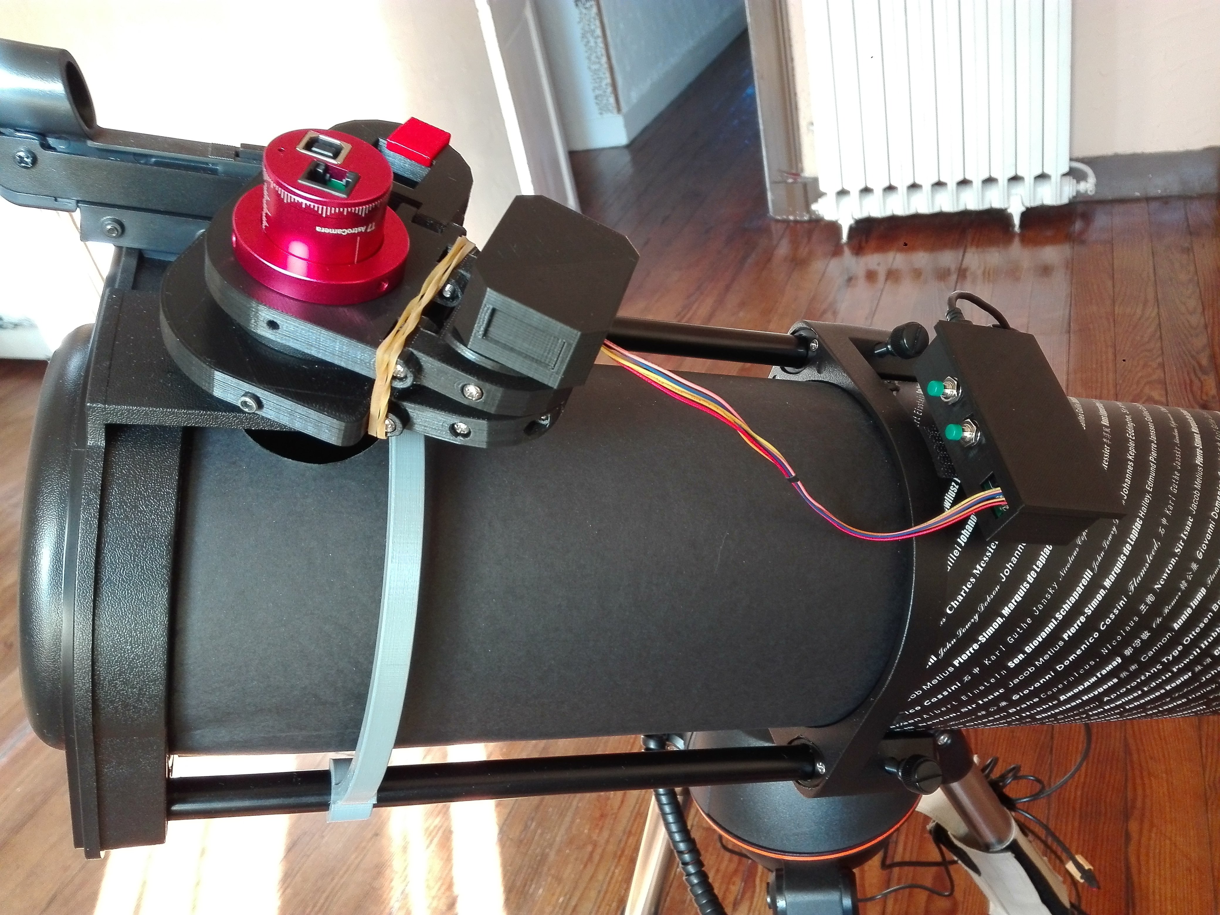

Yop !
J'ai le même tube pliant que toi , et le porte oculaire d'origine est pas top , du jeu , trop souple, pas de verrouillage et surtout il tourne , pas terrible quant tu veux faire du visuel assisté .
J'ai donc testé plusieurs trucs , le ruban teflon ça dépanne bien pour le jeu mais ça tourne toujours , la bague/support pour adapter un PO du commerce , mise au point impossible , trop loin du point focal .
Reste plus que le fais le toi même , me suis inspiré d'un PO pliant vu sur Thingiverse pour en faire un adapté à l'Héritage 130p , il vient se prendre l'extérieur du PO d'origine , pour le coup j'ai même gagné de la course vers l'intérieur du tube .
Version manuelle :
Version motorisé , compatible Moolite toussa (merci Ardufocus !!) :
C'est encore du prototypage (roulements ou pas , précontrainte pour le rattrapage des jeux ...) , ça change la vie la mise au point sans faire bouger le tube  , les sources sont dispo sur Tinkercad si besoin .
@+ sous les étoiles !

C'est du joli montage :)
Par contre j'ai pas compris, c'est quoi ta monture ? Tu tiens le tube par le coté ? Pas sûr que ce soit équilibrable avec le rocker d'origine...
Link to post
Share on other sites
C'est une Nexstar SLT , j'ai pas testé avec le rocker d'origine mais c'est très léger en PLA à 20% de remplissage , <80 gr en me basant sur ce que me donne mon slicer .
Avec le moteur + le contrôleur (28BY-48 5V + ULN2003 + Arduino nano) c'est 50gr de plus .
J'ai rajouter le support gris pour éviter la flexion du support du PO , c'est mou d'origine ...
Link to post

Yop !
Tout est sur Tinkercad :
C'est du brut de bricolage , ya de l'adaptation à faire sur le PO d'origine (le raccourcir) , j'ai aussi supprimé la jupe de la partie supérieure du PO pour gagner de la course , le guidage de la caméra/oculaire se fait avec le PO d'origine visser à fond , ...
Si c'était à refaire , je ferais comme @lordzurp et j'adapterais un PO helical , c'est du manuel mais mécaniquement vachement plus simple et stable .
