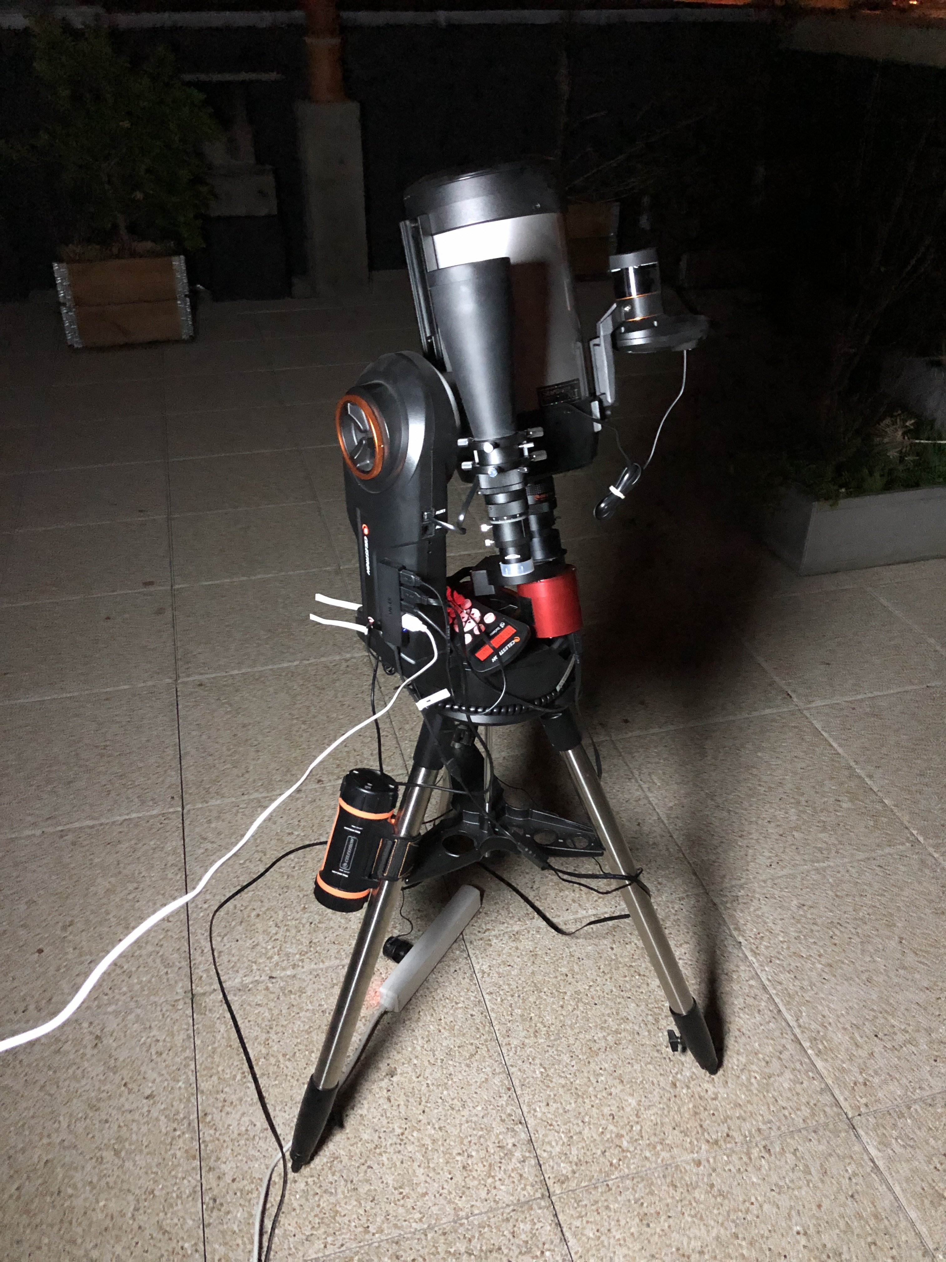

Voici mon matériel :
  • Celestron SC 6 Evolution avec un réducteur de focal celestron f6,3
  • Camera ZWO 1600mm-c
  • Roue à filtre ZWO
Voici comment je procède :

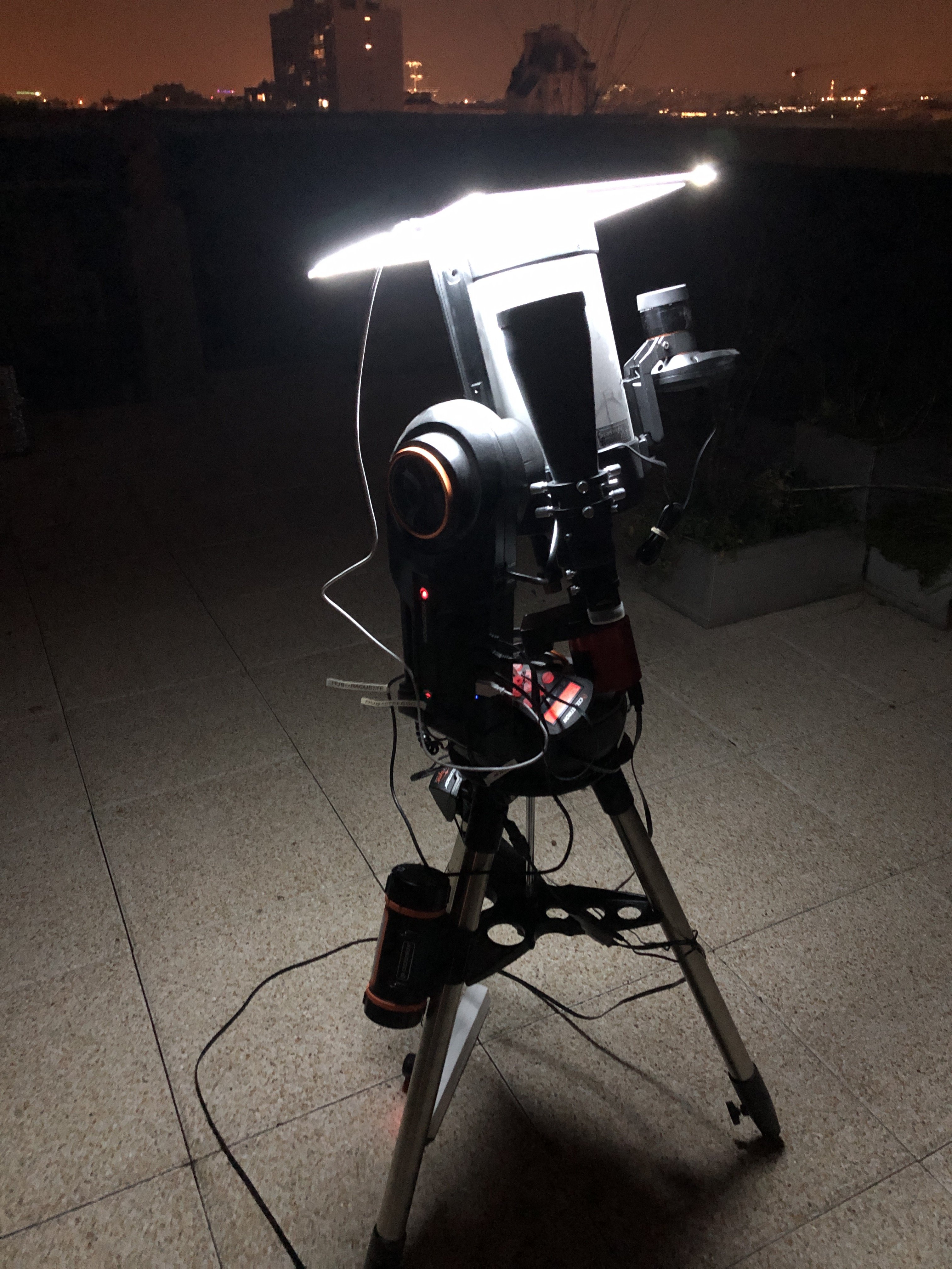

  • Je fait des dark, des flat, des bias (et bien sur des lights) : pour les flat j'utilise une dalle LED que je pose sur mon telescope et je réduis le temps de pose pour avoir un histogramme globalement au milieu)

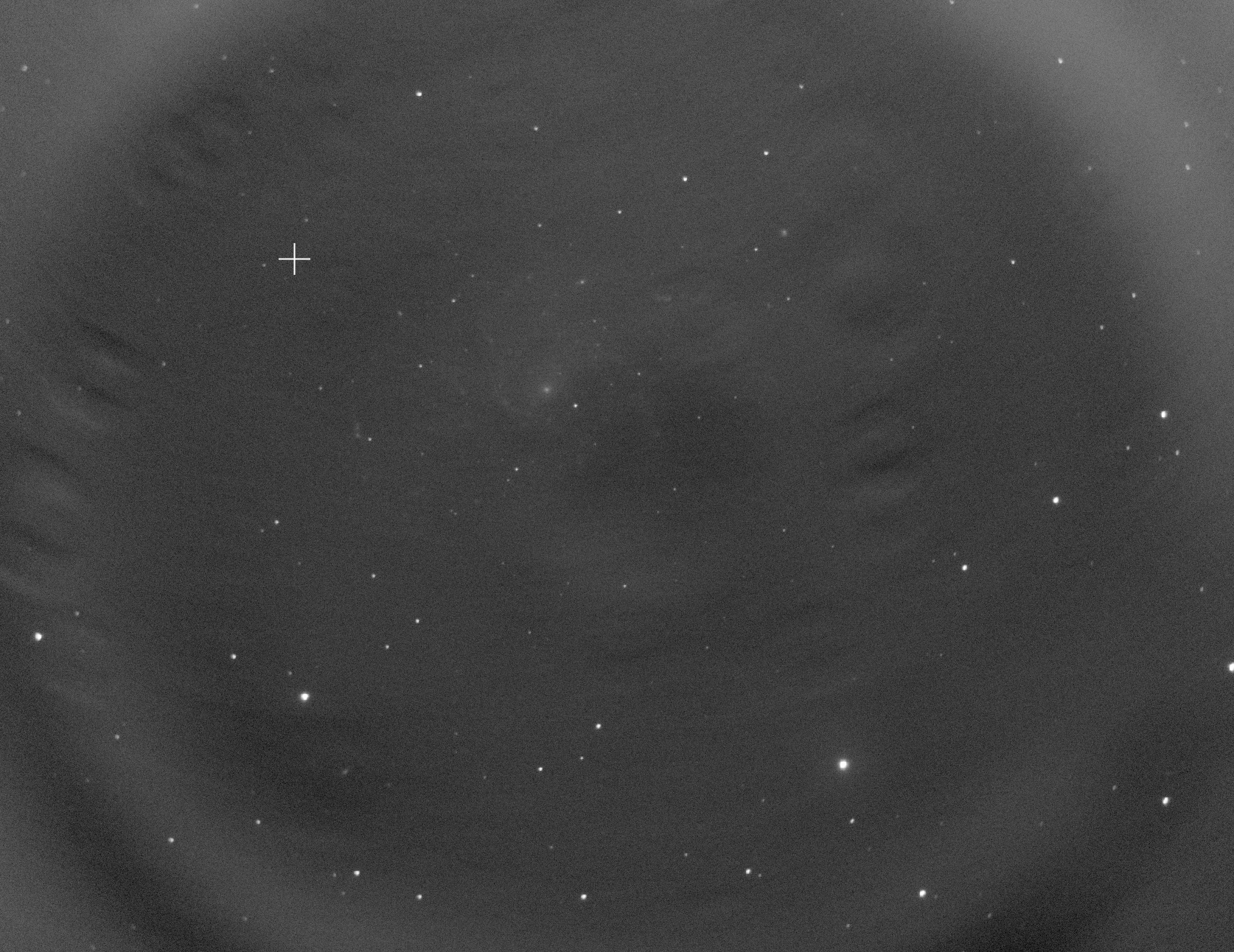

Voici mon problème :
  • lorsque je traite mes images, je n'arrive pas complément à supprimer les poussières et le halo (alors que je suis assez certain que mes flat devrait bien m'aider)
  • Voici ce que j'obtiens après calibration, alignement, stacking et DBE (oui je sais on pourrais aller plus loin mais le résultat me choque déjà)
1940870792_Screenshot2019-03-03at20_01_09.thumb.png.b088c3aeb465eb9ab6c2269648fbe6a9.png
C'est JUSTE HORRIBLE (ok je le sais) car les poussières sont toujours présentes et le Halo est degueu
NOTA : j'ai bien conscience que je n'ai pas fait assez de light pour faire apparaitre M101 mais c'est un autre problème
NOTA2 : voici un lien vers mes images https://drive.google.com/open?id=1ENfnGNMryp152eOstAiXkGLRWq-wMY5r
Avez vous une idée de ce que je rate ?

Vu le résultat, c'est clairement les flats qui mettent le bazar. A mon avis, il doit y avoir un souci avec ce système d'écran, peut être des fuites de lumière ou quelque chose qui fait que l'inclinaison des rayons lumineux n'est pas la même avec ton flat qu'avec ton image de base.
Le reste du traitement a l'air très correct
Essaye pour voir de faire un empilement sans les flats, avec un crop pour éviter le vignetage ?

ton flat n'est pas manifestement pas aligné comme il faut, on dirait que quelque chose a bougé entre les prises de vue et l'enregistrement du flat. Si tu es sûr de ne pas avoir touché à la mise au point ou qu'un miroir ai pu bouger suite à déplacement un peu trop violent alors c'est ton écran à flat qui pose problème. Un problème d'angle d'éclairage peut être. Le vignettage est gênant, mais le pire ce sont les tâches de poussière 😕
Merci de vos réponses ... je vais creuser mon écran à flat
si je n,ajoute pas mes flat mais que je crop ça a l’air correct

En fait, avec ton analyse, quand je regarde l’image on a vraiement l’impression que les flats ont bougés vers le haut mais je suis certains de ne rien avoir touche donc ...
on va regarde à changer d’écran à flat

Je n'ai jamais manipulé de SC dont je ne peut pas trop m'avancer mais est-ce que ton primaire à la possibilité de bouger entre la position vers la cible et celle vers le zénith pour faire tenir l'écran ? Si oui ça pourrait être ce petit jeu qui décale la position du flat sur le capteur par rapport aux prises de vue.
Sinon comme conseillé, essaies de faire tes flats sur le ciel au petit matin, c'est ce que je fais et ça fonctionne bien même si c'est moins confortable qu'avec un écran.
il y a une heure, Tromat a dit :
Je ne pense pas car sinon cela voudrait dire que lors du suivi d'objet dans le ciel mon primaire peut bouger (et ca me ferait bien ch...)

Je vais tester un changement d'écran à flat, sans changement de position du téléscope
