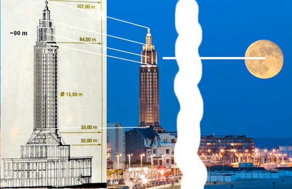

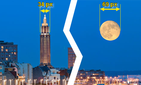

On se trouve à 1,65 km du clocher de l’église Saint Joseph qu’on voit entre les deux bâtiments massifs de la Porte Océane. Le clocher est une tour hexagonale de 13.50 m de diamètre. À cette distance, cela correspond à un angle apparent de 28.1 minute d’arc (il y a 60 minutes d’arc dans un degré). Sur la photo, le clocher fait 34 pixels de large et la Lune en fait 69.
Ça donne une échelle approximative de 28.1/34=0.83’/px. Quant à elle, a Lune a un angle apparent compris entre 29.4’ et 35.5’ selon sa trajectoire autour de la Terre et sa position dans le ciel.
À cette échelle, le diamètre apparent de la Lune sur la photo est de 69x0.83=57’, soit près de deux fois son diamètre réel, ce qui est absolument impossible.
Notez que la proximité de l’horizon ne grossi pas la Lune !
La Lune a donc été grossie d'un facteur compris entre x1.5 et x2.

D’autre part, la hauteur du centre de la Lune arrive un peu en dessous du haut du clocher, qui culmine à 107 m de haut.
On est approximativement à 90 m de haut. La Lune se trouve donc en apparence, à un angle apparent de l’ordre de 3° au-dessus de l’horizon.

Le photographe indique sur son site la date de « mai 2012 ». Les éphémérides donnent la Pleine Lune le 6 mai. Il s’agissait même d’une « Super Lune ». Elle avait alors un diamètre apparent de 33.5’ , soit à l’échelle de la photo, un diamètre de 41 pixels, bien moins que les 69 pixels mesurés précédemment.

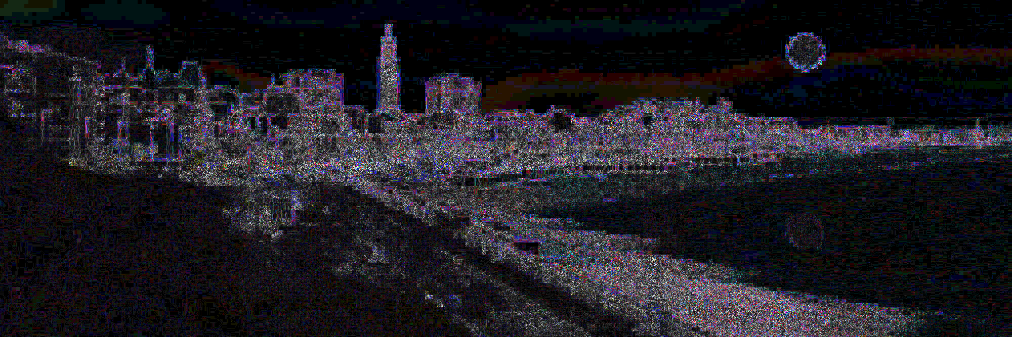

une remarque, j'ai effectué une analyse du bruit de la photo à l'aide de photoforensics_analysis (je ne suis pas expert) . Curieusement la lune semble rajoutée sur la photo mais le reflet de la lune dans la mer semble d'origine ... cela est il possible selon tes calculs ? cela laisserait pensé que la lune était en réalité hors champ très nettement au-dessus mais se reflétait néanmoins dans l'eau.analysis_php.thumb.png.4c72fe08892a4f10e28875c45174adbb.png
Modifié par anapic
Le reflet de la Lune ayant été flouté, l’analyse ne détecte pas le montage. Je n’ai jamais été très adepte de ce « forensic », j’avais fait des essais avec mes photos, truquées volontairement ou non et il n’y a que lorsque les trucages étaient grossiers qu’ils étaient détectés, dès qu’ils étaient un peu plus soignés, ça ne détecte rien...
