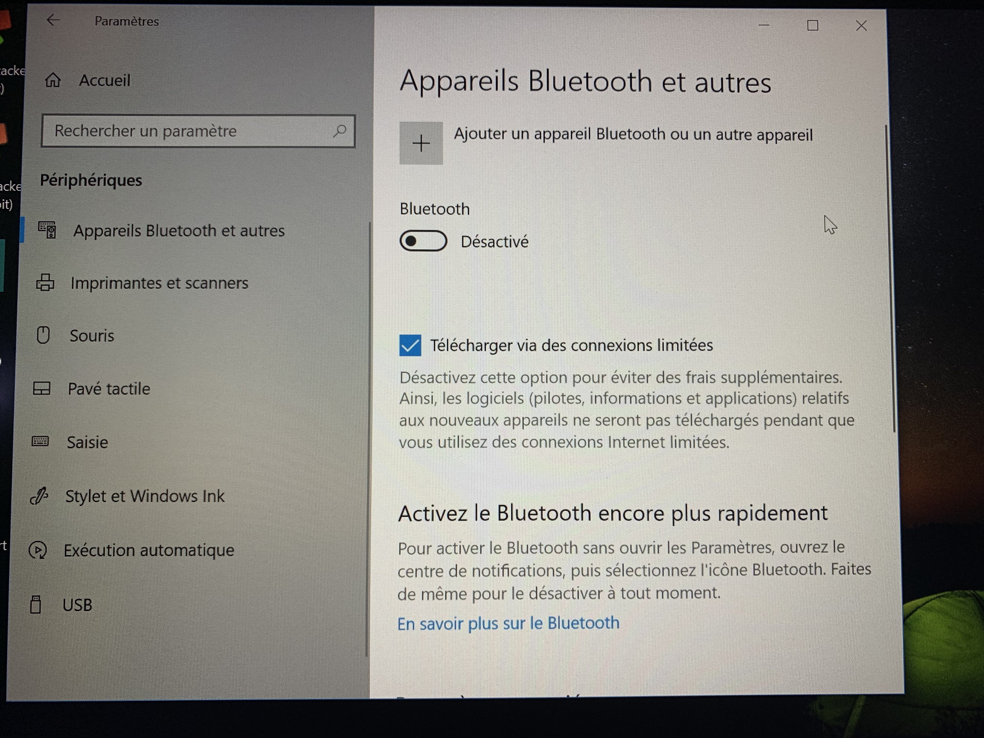

Si çà ne fonctionne avec aucun port il faudrait peut-être utiliser un hub ?

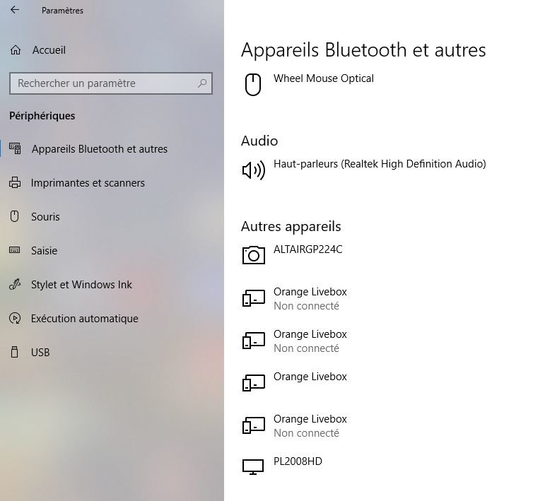

Sous Windows10 elle est bien visible dans Paramètres>périphériques:
J’ai déjà supprimé la mise en veille Des ports usb dans les paramètres , je vais tester voir si elle apparaît dans la liste des périphériques.

Bizarrement la présentation est différente dans appareils .... et autres , je suis allez voir si il avait reconnu la caméra dans mes essais précédents mais je ne vois rien dans la liste.
J ai bien peur que je vais devoir chercher le problème du côté des ports usb.
Ce qui me paraît bizarre quand même c est que les 2 machines ne font aucune reconnaissance.

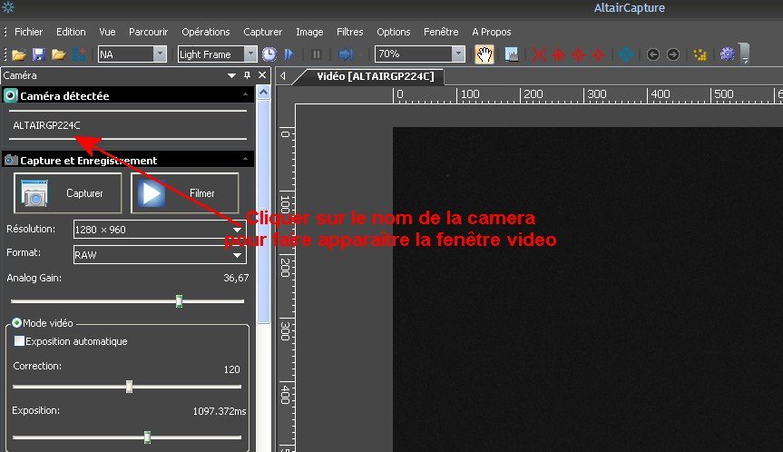

Quand je met en place la cam dans le porte oculaire , je branche mon câble dans  pc, ouvre altaircapture puis clic sur le nom de la cam , j ai l’ecran De visualisation qui s’ouvre par contre c’est tout NOIR  😕 pourtant je suis pile sur la lune 🤔

il faut déplacer les curseurs analog gain et exposition vers la droite

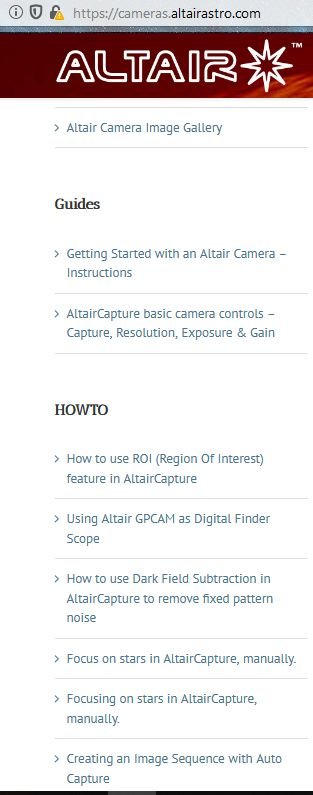

Si tu comprends l'anglais je te conseille de lire les guides qui sont sur le site d'Altair

Il faut éclaircir l'image en augmentant le gain et l'exposition, puis mettre au point (il peut y avoir beaucoup de tours à faire, dans un sens ou dans l'autre)

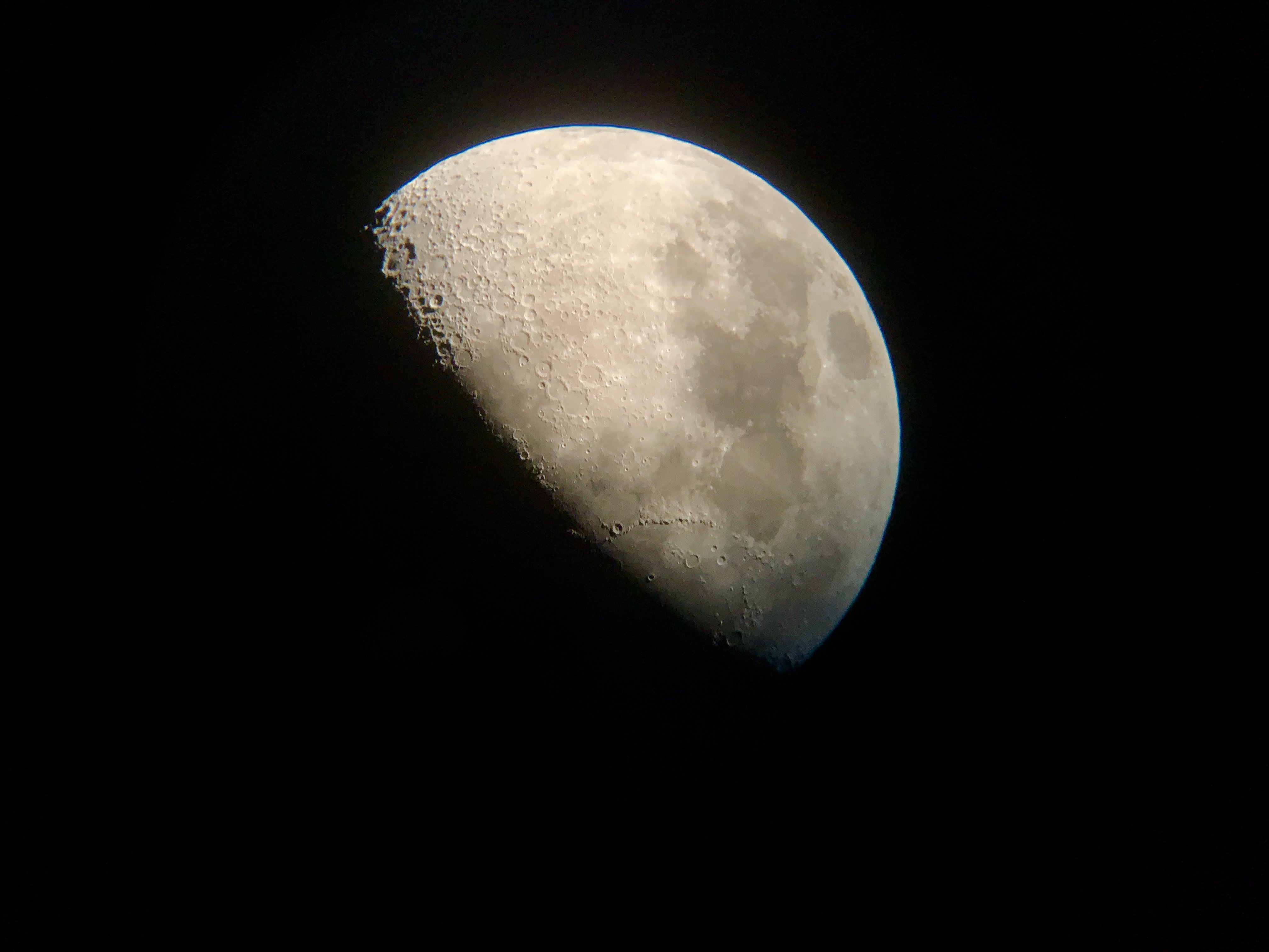

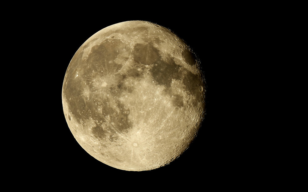

Avec ta focale tu peux avoir la lune en entier mais c'est limite et il te faut un gros capteur : ici la lune prise en mode vidéo avec un capteur Canon APS-C sur bague T/mak 127.
Je n'ai pas l'expérience des caméras dédiées mais j'étudie un éventuel achat et il me semble (les plus expérimenté confirmeront/infirmeront) que ton matos sera bien plus efficace sur les planètes ou à la recherche de cratères/régions lunaires, éventuellement avec l'appoint d'une barlow.
Merci bcp
tres belle photo

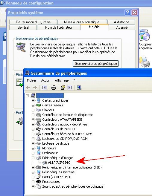

Elle  apparaît comme "périphérique d'images" dans le gestionnaire de périphériques quand elle est branchée sur un port usb.
Il faudrait savoir si elle détectée dans Altair Capture ou Sharpcap ?

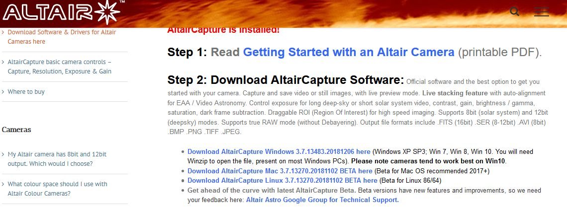

J'ai vu sur le site de Altaïr que la gpcam 2 fonctionne avec windows XP sp3.
