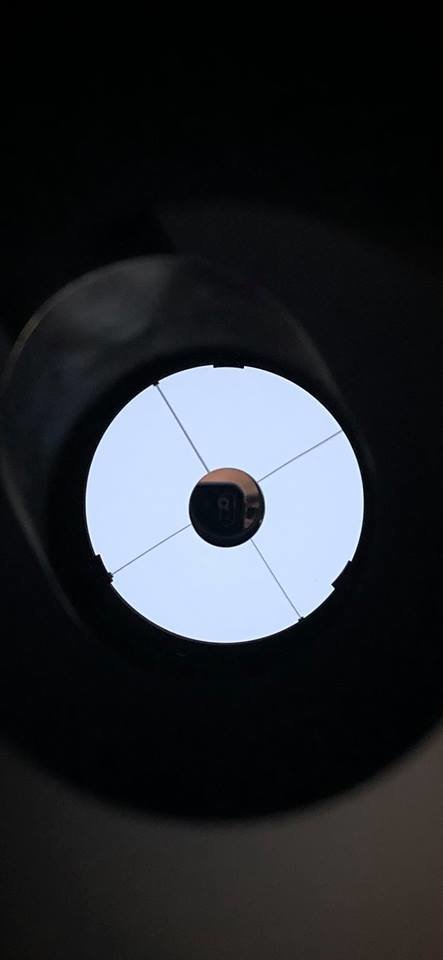

Je vous poste une photo de mon porte oculaire, dans le doute

Désolé pour ta déconvenue… Deux choses à vérifier dans un premier temps :
- si les molettes de mise au point entrainent bien le tube porte oculaire (faut que ce tube rentre ou sort suivant le mouvement que tu donnes aux molettes)
- si un tube alonge fourni dans les accessoires pourrait manquer dans ton montage. Une allonge de 5cm qui se mettrai sur le porte oculaire, juste avant l'oculaire.
Vérifie une fois et revient nous dire ;)

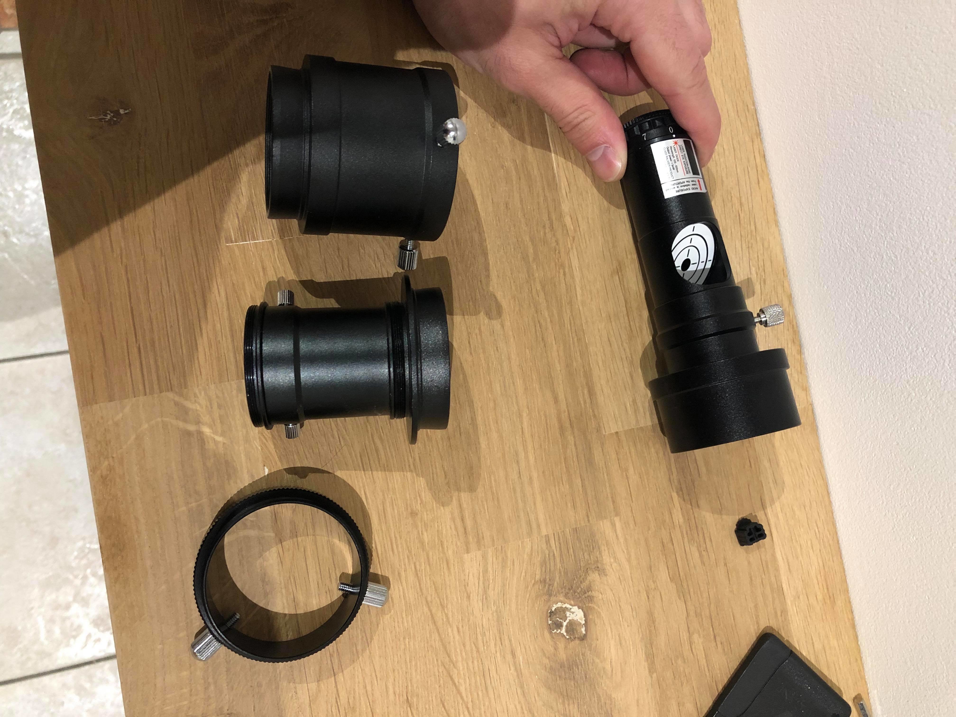

- Voici ce qui les raccords dont je dispose

Salut
C'est pour un dob 200mm, mais il y a quelques photos qui pourraient compléter ce qui a été dit au dessus au sujet des raccords ou bagues allonge ;)

En effet le problème venait des rallonges que je n'avais pas rajouté !
J'ai donc rajouté celle tout en bas accompagnée de celle tout en haut... le résultat était complètement différent !

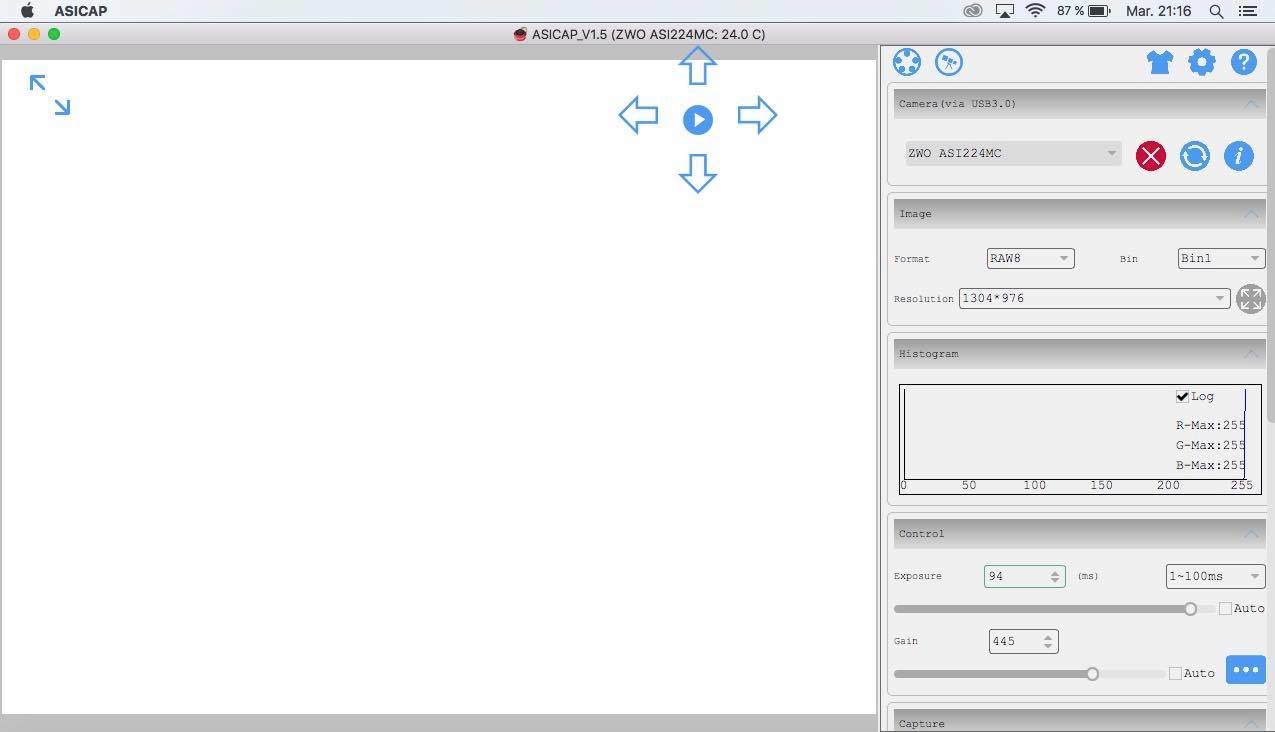

Cependant petite question pour ceux qui ont une ZWO 224 MC : Vous avez aussi un problème avec le guidage ? Genre ça suit mais pas trop quoi...
Je me suis mis sur la Lune et ça ne restait pas fixe du tout (ou alors avec beaucoup de mal)
Pareil sur Acturus !
Avez vous une idée ?
Voici un screen de mon logiciel ASICAP
