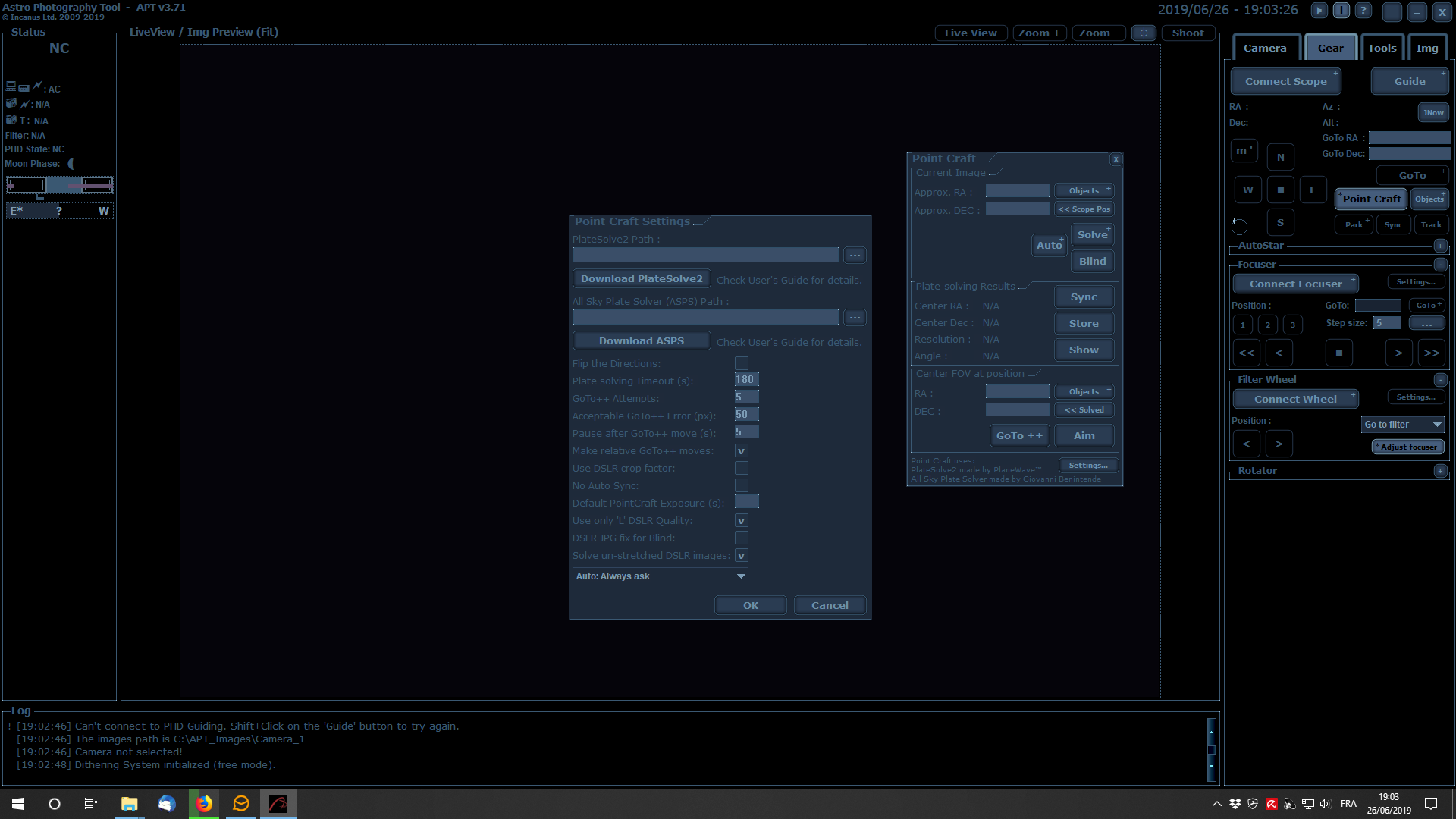

APT utilise l'astrometry via  2 soft : All Sky Plate Solver et platesolve 2 voici la capture d'écran, clic point craft, puis setting puis tu clic sur download platesolve2 et download ASPS (all sky plate solver)
tu installes les soft et tu reviens à cette fenêtre pour selectionner le chemin du point .exe

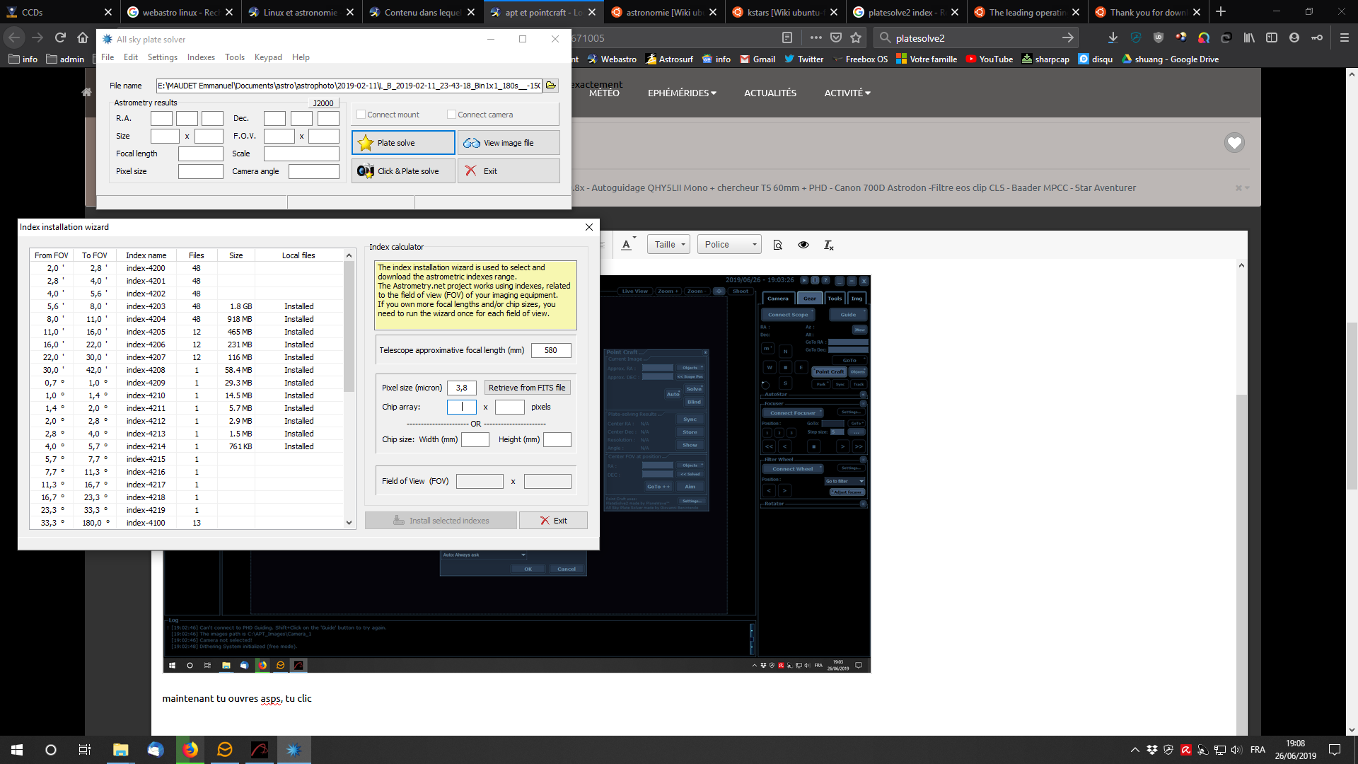

maintenant tu ouvres asps, tu clic index installation wizard et tu télécharge tes index, le mieux c'est de mettre un de tes fichiers/photo fit, il te donnera directement la taille des pixels de ton capteur et la focale et va selectionner les index qu'il te faut. Tu les télécharges (c'est long)

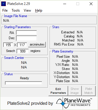

pour platesolve 2 il faut aller télécharger directement les index sur le site de planewave ici
APM Catalog Installer
UCAC3 Catalog (zip, for PlateSolve)
c'est long

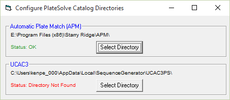

tu reviens sur platesolve2 et tu les met dans le chemin file/configure directories

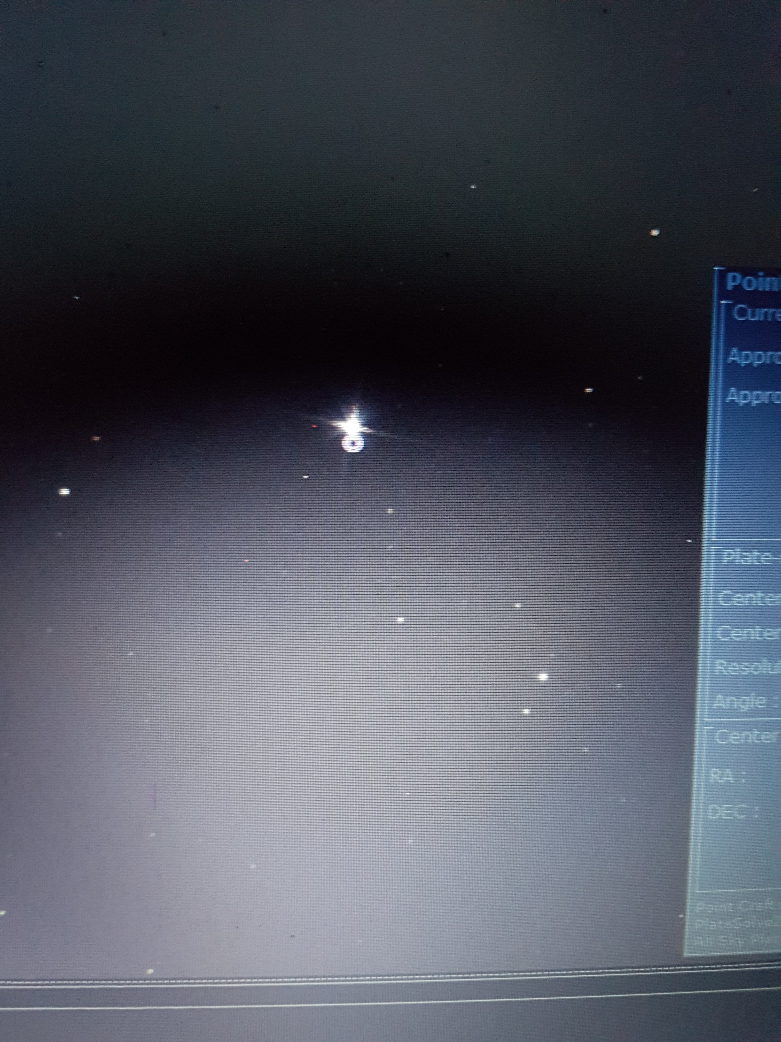

D'accord merci. Jusqu'a present je ne fesais que de l'autoguidage via Apt et sa fonctionné juste avec le st4. Depuis j'ai acheté un eqmod pour pouvoir utilisé le plate solving qui a l air très pratique enfin quand sa marche bien 😁, car pour ma part j'ai un petit souci avec, je n'est jamais ma cible pile au milieu..J'ai parametré 5 tentatives il le fait en 2 ou 3 en me mettant succes sauf que ce n'est pas parfaitement centré.. Je vous joint une image d'un exemple sur un essai sur la polaire. Merci pour votre aide
Tu peux régler dans les options de Pointcraft à quelle distance (en pixels) des coordonnées cibles il considère qu'il est suffisamment centré. Là, il te rend un succès parce qu'il est dans un cercle de X pixels autour de la cible. De mémoire, il me semble que la valeur par défaut est de 50. Il faut faire des essais, selon ton echantillonage et ce que tu veux obtenir. Attention à pas descendre trop bas, sinon il risque de ne pas réussir. Il s'arrêtera au bout des 5 tentatives (ça aussi ça peut se changer évidement).
Modifié par Cissou8
Salut cissou8 merci pour ta réponse. Je suis actuellement a 50 px a combien je peux descendre maxi pour essayer d etre le plus précis possible?
Merci
Il me semble que je suis à 30. Mais encore une fois, c'est une histoire de compromis. Ca dépend de ton echantillonage et de ton champ. Si ce que tu veux imager rentre tout juste, ça vaut le coup de baisser. Mais sinon, tu vas passer du temps à essayer de converger pour rien.
