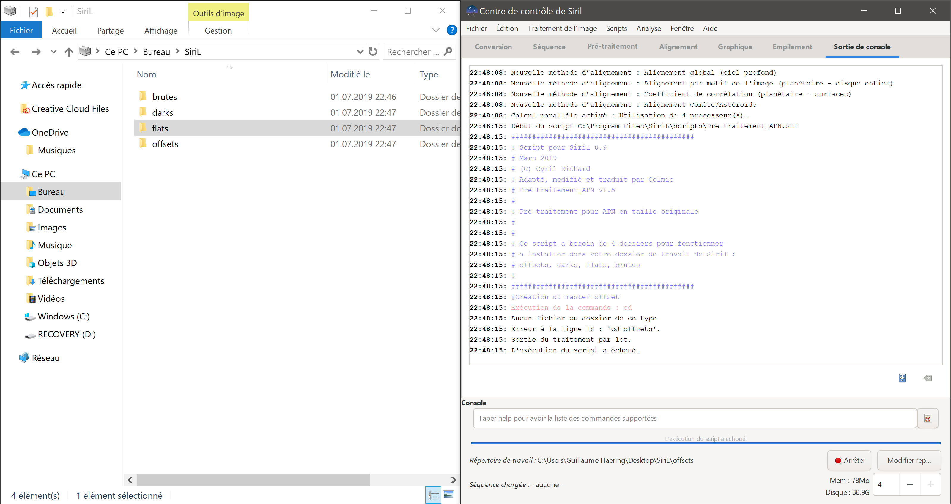

Voici mon écran avec mon dossier de travail ouvert, j'ai noté que je les avais convertis car j'ai essayé des deux manières, une fois en brute (RAW ou plutôt NEF car je suis sur Nikon) et une fois convertis par Siril (je pensais que c'était ça le problème).
Ici j'ai réessayé avec le format RAW et j'ai bien définis mon dossier de travail mais j'ai toujours le même problème...
Vous pouvez voir à gauche mon dossier Siril ou je mets mes photos brutes et à droite la console de commande:

OK j'ai enfin trouvé !!!
En fait il fallait juste mettre des majuscules au dossier Offsets, Darks, Brutes et Flats. Merci de m'avoir aidé !
@Colmic et @lock042
Modifié par Jivaros
  Le 02/07/2019 à 15:21, Jivaros a dit :
Voir davantage
Ben non. J'ai laissé les scripts en minuscule et aussi les noms des dossiers en minuscule, donc non c'est pas ça.
Tu vois bien que le script mentionne cd offsets et pas cd Offsets.
Tu as solutionné le problème peut-être, mais pas de cette façon :)
Pour moi c'est juste qu'un jour tu as eu une erreur car tu n'avais pas placé tes fichiers au bon endroit, ou autre.
Le script s'est donc arrêté sur cd offsets. Ce qui a eu pour effet de changer ton répertoire par défaut qui est passé à Bureau/SiriL/offsets.
Il suffit simplement de remettre le bon répertoire par défaut. Ce que tu as fait peut-être sans t'en rendre compte.
