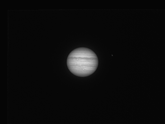

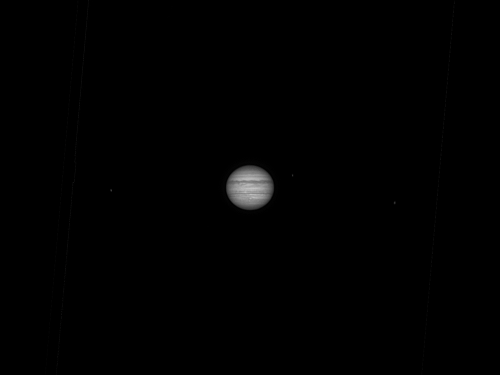

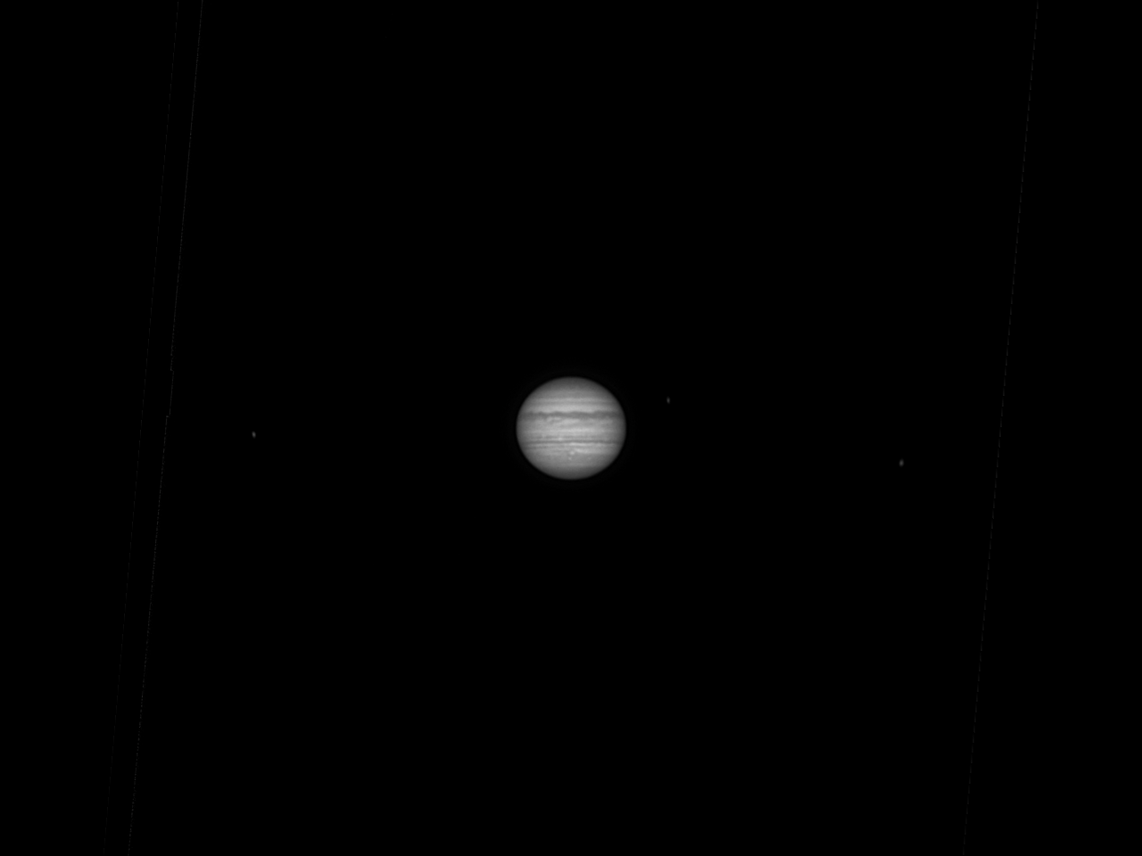

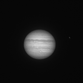

Et pour "quelques euros" de plus, il y a carrément la IMX290C avec une résolution supérieure. Pfff c'est tentant.
je te déconseille l'imx290, c'est un excellent capteur mono, mais en couleur l'imx224 est bien meilleur.
Si tu veux vraiment du full hd, l'imx385 est bien ( du niveau de l'imx224 ) mais plus cher et il n'existe pas en version usb2.
Après tu peux te consoler en te disant que tu ne gagnes quasiment que de la longueur d'image... la hauteur passe "seulement" de 960 à 1080 pixels.
Si tu ne prends pas le petit objectif en option, tu en as pour seulement 20€ de plus que ton budget initial :)
Il y a bien sûr toujours mieux, mais il y a de quoi faire de belles images avec une ZWO ASI 120 S USB3 avec un ordi qui va bien, c'est pas toujours la caméra qui fait de belles images, le gars derrière y est pour beaucoup ;)
La 224 a exactement le même format et même taille de pixels, mais est aussi autrement plus sensible : le bruit de lecture bien plus faible permet de descendre le temps de pose énormément et passer dans les trous de turbu. Avec la 120MC tu va travailler à 20ms au mieux sur Saturne et encore, avec la 224 tu peux descendre à 5ms voir un peu moins.
La différence avec les conditions actuelles sur Jupiter et Saturne, c'est une photo floue ou nette ni plus ni moins !!!
Si il y a le budget pour la 224 (= caméra à capteur IMX224) il n'y a pas à hésiter. Il y a plusieurs marques
Pour les planètes même avec leurs Satellites, la 224 devrait suffire sur un 130. Si tu veux plus de champ avec une caméra couleur, la 385 est idem en plus large mais plus chère.

pour exemple sur cette vidéo :
j'ai laissé la résolution native (avec T7C reconnue comme ASI 120MC, USB2) soit 1280x960 et je suis passé en mode MONO8 pour augmenter le débit.
tu remarqueras que je tourne à seulement 30 images par secondes
Le fichier au format .ser obtenu sur une durée de 1 min 45 (ne pas dépasser 2 min car au delà la rotation de jupiter va nuire à l'image et il faudra procéder à une dérotation avec un logiciel adapté) est supérieur à 3 Go !

alors que si j'avais fenêtré (anglicisme : délimiter une ROI) à 640*480 (ce que je fais le plus souvent), le fichier aurait été bien moins lourd pour la même qualité d'image

A titre d'exemple, T7C au foyer sur lunette 120/1000 :
résolution native de la caméra : 1280*960
fenêtragee 640*480 :
fenêtrage 320*320 :
Là il possède une EQ2 non motorisée pour le moment, mais même avec un moteur, garder la cible 120 s dans une fenêtre si réduite...
