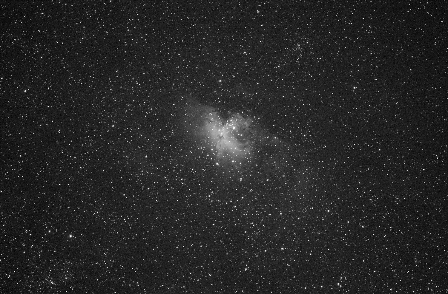

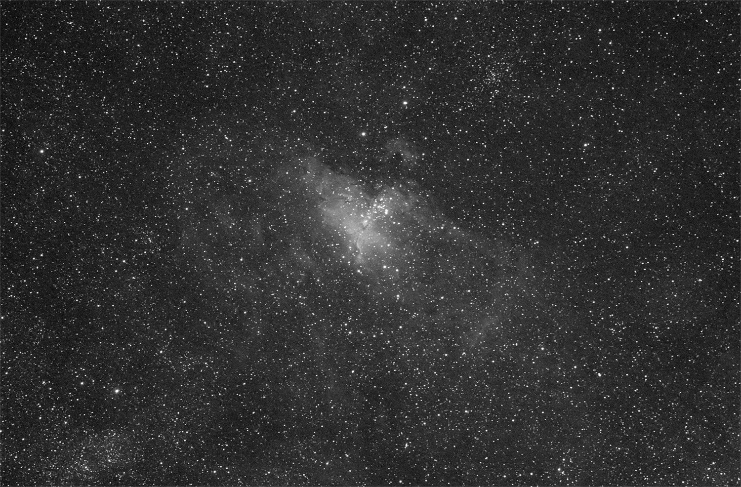

Voici les 3 couches :
Ha :
O3 :
S2 :

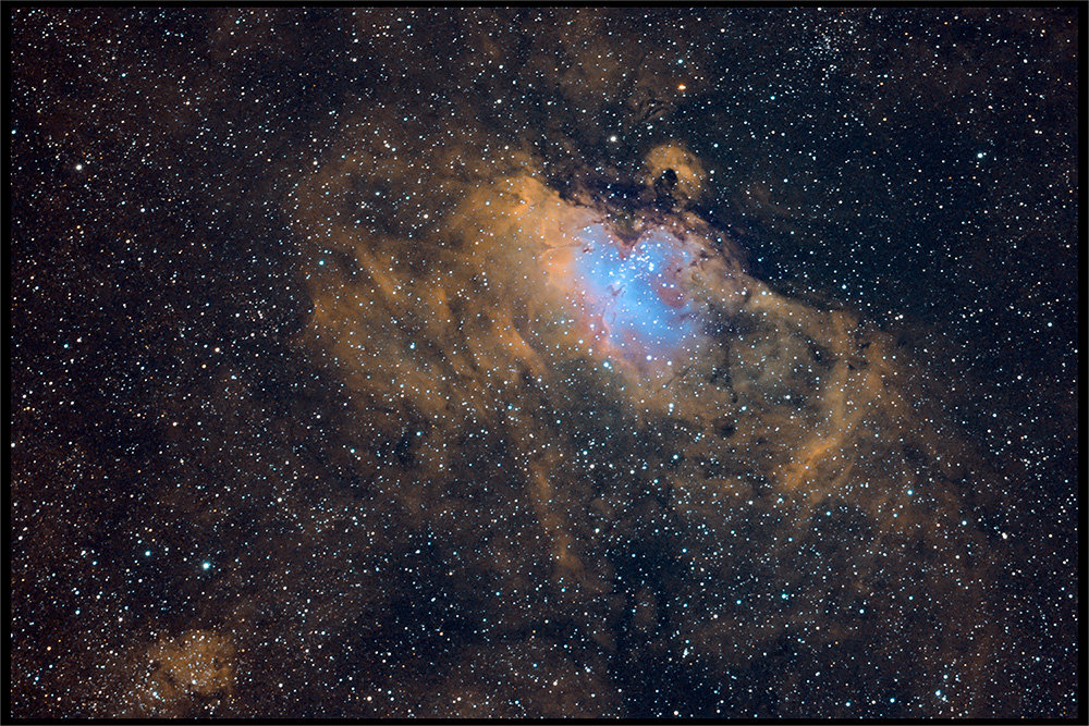

Pix : Alignement, empilement, crop pour éliminer les bandes noires résiduelles, assemblage SHO et réduction du bruit.
PS : Réglages des couleurs à mes gouts qui sont ce qu'ils sont mais tout est possible et dernier petit crop pour supprimer les étoiles bizarres en bord de champ.
Fait à partir de tes images .jpg donc forcément moins bien qu'à partir des .tif.

Merci beaucoup @krotdebouk ! Je vois donc que mes acquisitions ne sont pas complètement à la rue, mais que c'est un problème de traitement ou de méthodes.
Si j'ai bien compris, tu as utilisé PixInsight dans un premier temps, puis fini le traitement avec PS, c'est bien ça ?
Il faut que j'essaye ce logiciel pour voir ce que ça donne et si ça facilite les traitements.
Pour ce qui est de ton avis, c'est dommage de le garder pour toi, ça ne me fera pas progresser... :( Donc si tu veux bien le partager, j'en serais ravi ! :)

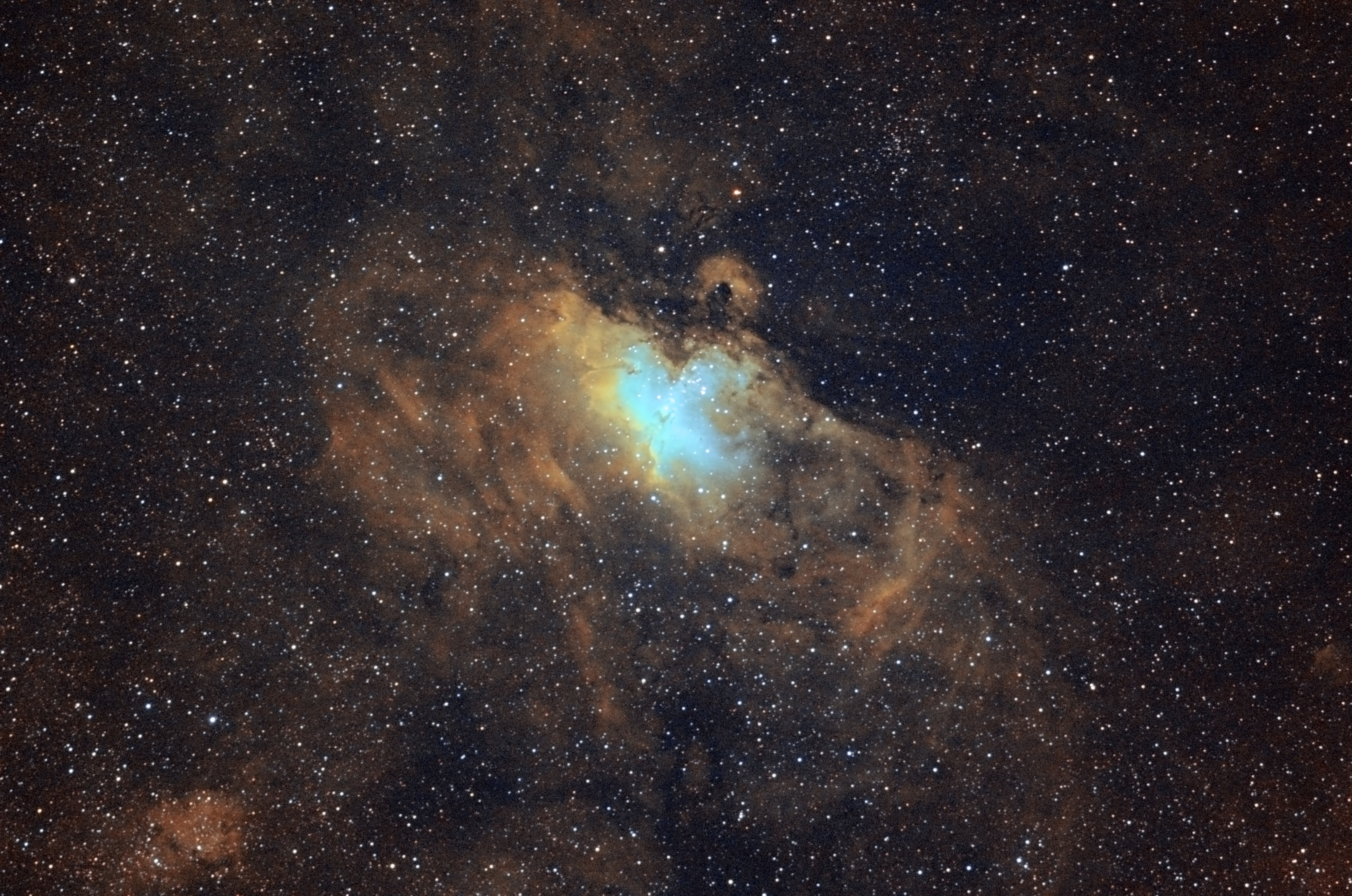

Bon ben le temps que je fasse le test krotdebouk a déjà agi !
Du coup rien à dire de plus, je mets ma version quand même :

Merci @Goran d'avoir fait le test et posté ta version, ça prouve bien qu'il y a quelque chose à faire de mon côté pour y arriver !

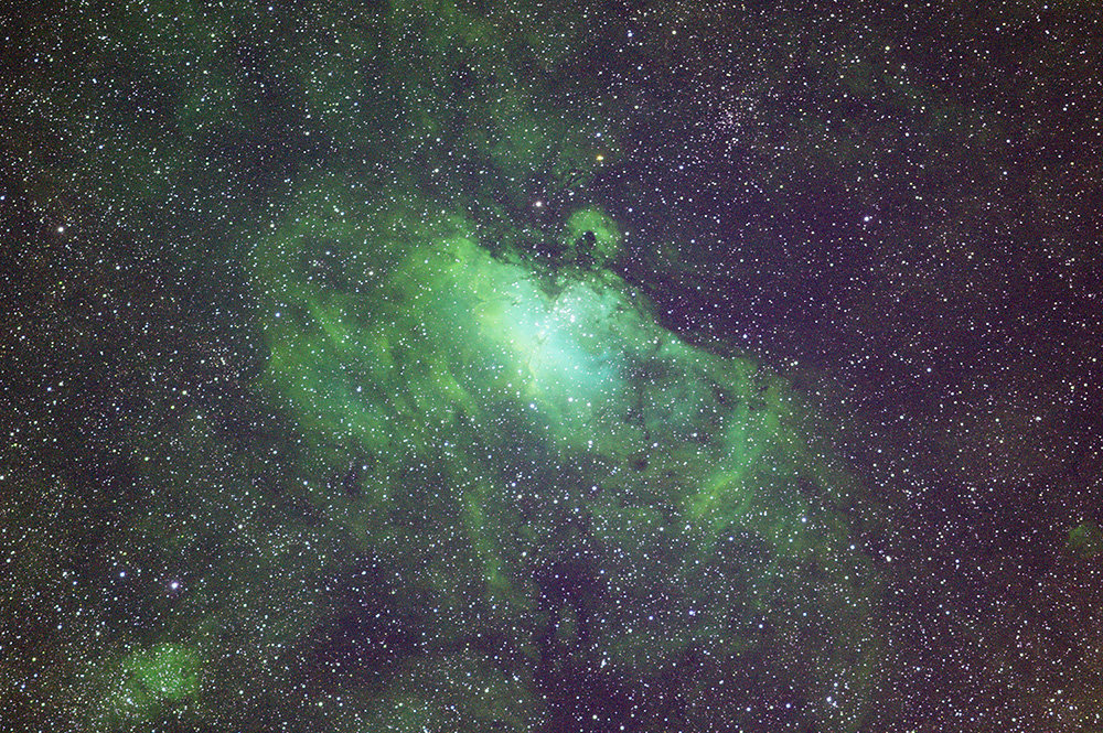

J'ai ensuite testé la composition RVB sous Siril pour faire le SHO et voir ce que ça donne. L'image est toujours très verte, comme vous pourrez le voir ci-dessous.
@krotdebouk, est-ce que tu as la même chose (à peu près) en sortie de PixInsight ? J'aimerai savoir si cette étape est correcte et qu'il faut ensuite que je travaille l'image via les couleurs grâce aux couleurs sélectives, ou bien si j'ai déjà un problème avant.
Modifié par sebastien_legriel
Il y a 3 heures, sebastien_legriel a dit :
Peux tu me partager en MP ta S, H et ta O ?
il y a 1 minute, Goran a dit :
Comment fais-tu ton mix SHO ?
Sous Siril, je fais une composition RVB en associant les couleurs de la manière suivante :
R : S2
V : Ha
B : O3
Sous Photoshop, de la même manière, j'associe les mêmes composantes couleurs aux mêmes images prises avec les filtres selon le tuto de Bastien Foucher : https://www.bastienfoucher.com/Tutoriels/Palette-Hubble-Photoshop
Je trouve que j'ai trop de vert à la première étape, comme si mes couches nétaient pas équilibrées. Pourtant, il me semble qu'elles le sont, aussi bien pour le point noir que pour le pic de l'histogramme. Je ne vois pas ce qui cloche.

Bon, après m'être bien débattu avec Siril, PS, et les infos que vous m'avez distillées, j'ai finalement réussi à sortir quelque chose qui se rapproche de ce que je visais.
Voici l'image :
Et voici la méthode que j'ai finalement utilisé pour y parvenir avec Siril et PS :
Sous Siril :
- Pré-traiter et empiler chaque couche
- Pour ceux qui comme moi imagent à l'APN : extraire les canaux pour ne garder que : Ha = Rouge ; S2 = Rouge ; O3 = Vert
- Renommer chacun des fichiers tel que : objet_x.fit pour créer une séquence
- Ouvrir la séquence
- Normaliser les images, puis faire un alignement
- Recadrer la séquence pour supprimer les bords noirs
- Pour chaque image, faire une transformation asinh si nécessaire, puis appliquer l'histogramme
Sous PS, en reprenant les pourcentages fournis par @Goran :
- Créer la couche R de manière à avoir (H x 0.4 +S x 0.6) : sur une nouvelle image, coller le calque Ha, puis coller par dessus le calque S2, puis régler l'opacité à 60%. Fusionner les calques. La couche R est crée
- De la même manière, on créé la couche G ( O x 0.4 + H x 0.3 + S x 0.2) : sur une nouvelle image, coller le calque O, coller par dessus le calque Ha, puis régler l'opacité à 30%. Ensuite, coller par dessus le calque S2, puis régler l'opacité à 20%. Fusionner les calques. La couche G est crée.
- Appliquer ensuite le tuto de Bastien Foucher avec les modifications suivantes :
   - au lieu de la couche S2, on met la couche R
   - au lieu de la couche Ha, on met la couche V
   - la couche O3 reste la même
- Faire ensuite le traitement cosmétique souhaité
J'espère que cela pourra servir aux personnes un peu perdu comme moi pour créer le premier SHO.

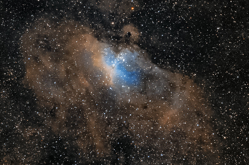

Bon j'arrive apres la bataille 😅
Voici ce que j'obtiens a partir de tes brutes,
j'ai fait plus simple sans aucune ponderations :
1/ allignement avec pix
2/ tuto bastien foucher sur PS
3/ comme la couche Ha est predominante j'ai simplement joué avec les corrections selective pour retomber sur la palette Hubble
4/ floutage + saturation + Ha en luminance (tjrs sur PS)
Conclusion : tous les chemins mennent au SHO 😄

Merci beaucoup Malik pour ton aide !
Malgré un mauvais alignement au départ, je n'ai pas réussi à obtenir une couleur comme toi à partir du tuto et de la correction sélective.
