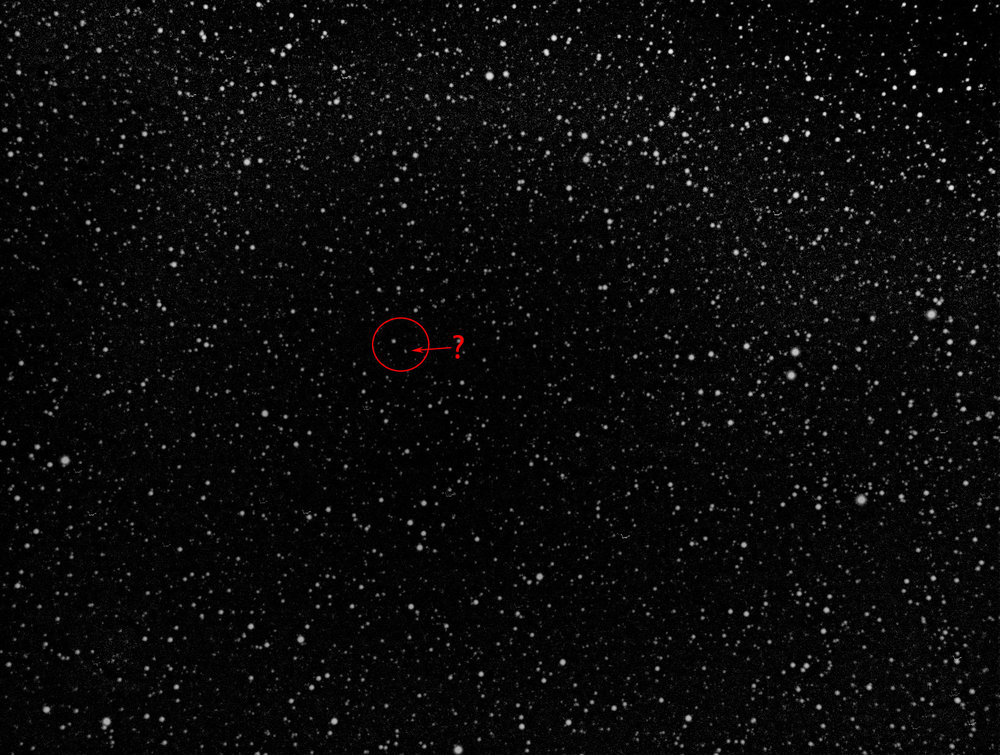

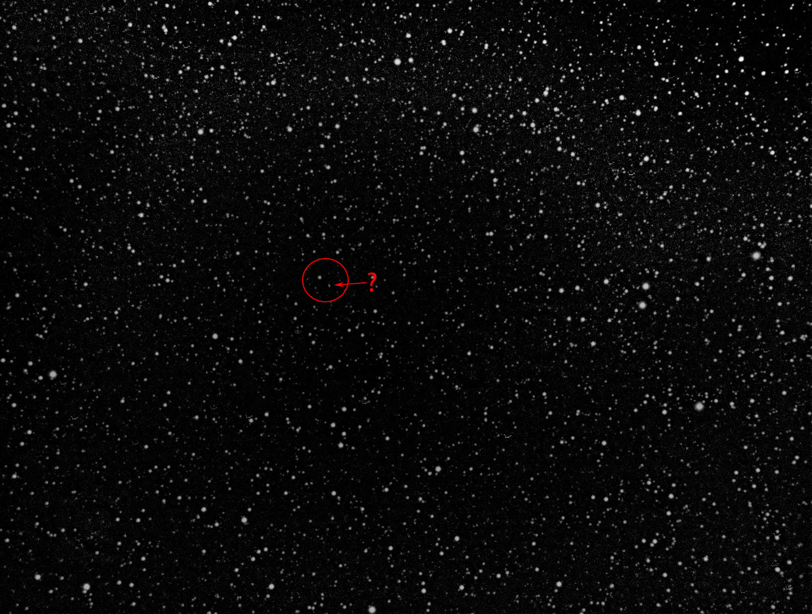

J'essai de photographier Pluton, et je voudrais savoir, si avec le matériel que j'ai, c'est possible de l'apercevoir:
Lunette APO 110mm/655mm (f/d=5,9)
Camera QHY9: 3326x2504 pi: 5.4x5.4µm
Y a t il un site, ou je peux trouver la durée à poser pour voir les magnitudes que l'on peut atteindre?
Cela fait plusieurs jours et je n'arrive pas à la voir (une vingtaines de poses de 30s à chaque fois en bin2)
Merci pour votre réponse

tu as fait l'astrométrie?
ensuite tu charges l'image DSS (avec Aladin par ex) et tu compares
tu peux aussi utiliser skybots sous Aladin pour savoir si elle était dans les parages
magnitude 14, tu dois l'accrocher sans problème

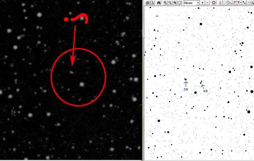

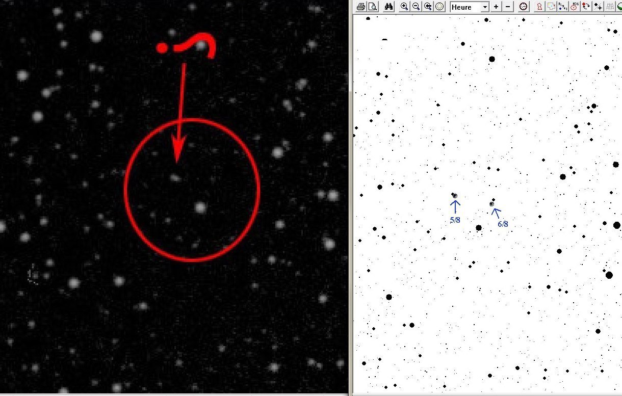

J'utilise C2A, et quand je regarde sa position sur le logiciel, j'ai les mêmes positions des étoiles aux alentour dans le champ (94' x 70') de la photo que sur le logiciel.
Après j'utilise Siril.
Et je recherche sur photoshop en comparant les images à plusieurs jours d'intervalle pour voir ce qui change.
Pas facile
je pencherai pour cette étoile qui est présente sur DSS mais étirée sur la tienne comme s'il y avait 2 objets
les coordonnées ce soir là sont bonnes
Un peu d'astrométrie sur ton image donne:
  Field: pluton1_bin2_30s_6_8_22_45.fit
  Field center: (RA,Dec) = (292.899588, -22.065274) deg.
  Field center: (RA H:M:S, Dec D:M:S) = (19:31:35.901, -22:03:54.985).
  Field size: 1.68499 x 1.20141 degrees
  Field rotation angle: up is -94.4266 degrees E of N
Sous Kstars, on se positionnant à la date du 06/08/2019 à 22h45, et aux coordonnées RA/DEC données par l'astrométrie, Pluton est dans le champs
Cordialement

Je trouve la même position que Gérard sur 2 logiciels , mais pour le 5 août à 22h45. Tu es bien sûr de ta date ?
L'erreur ne vient pas forcément de toi, suivant les sites où les logiciels pêchent leur éléments d'orbite et comment ils les interprètent, on a parfois des erreurs dans ce genre.
