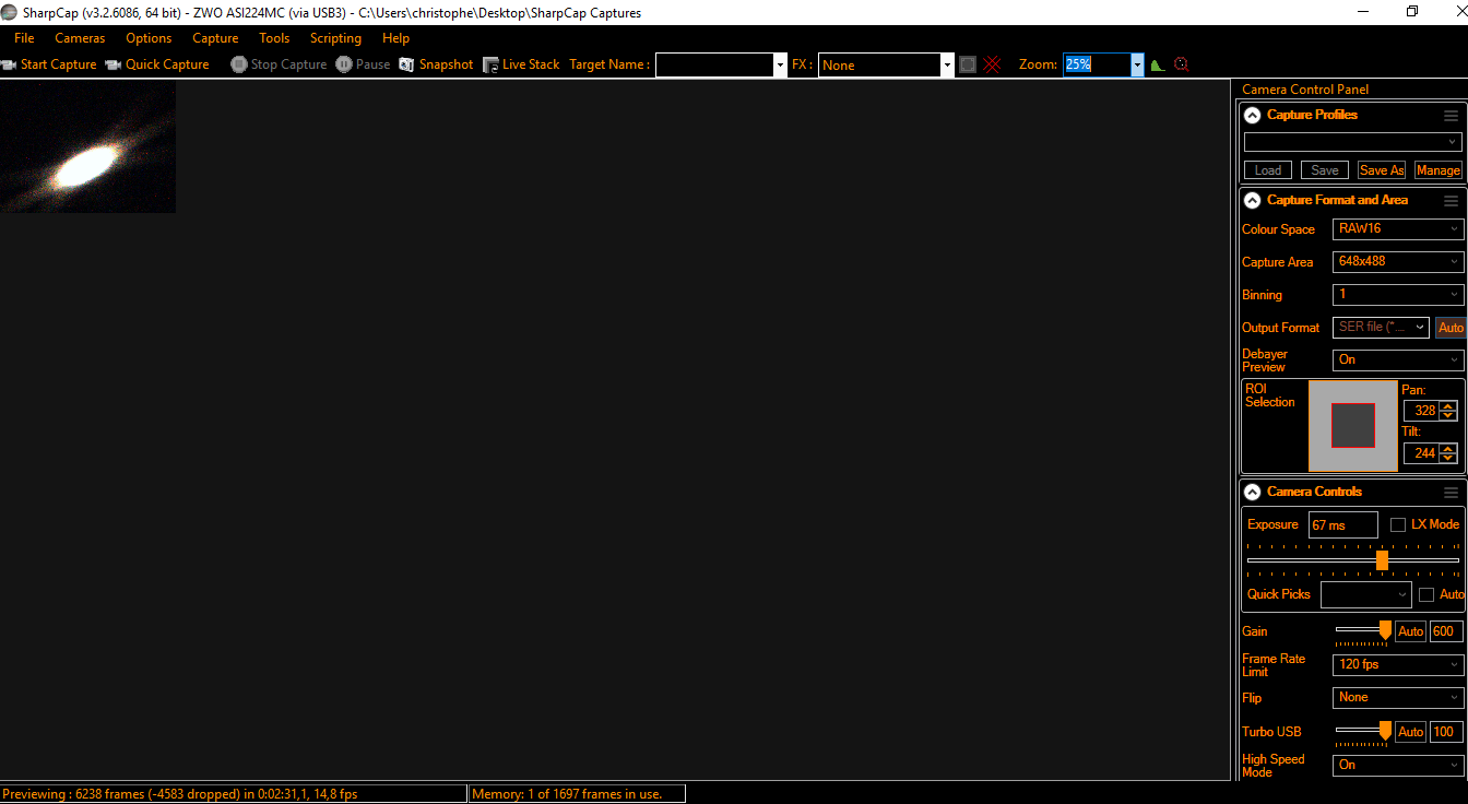

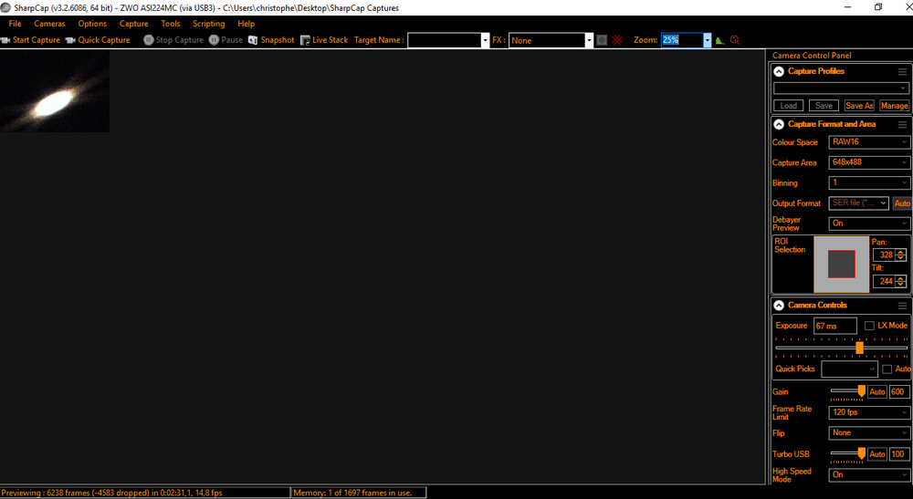

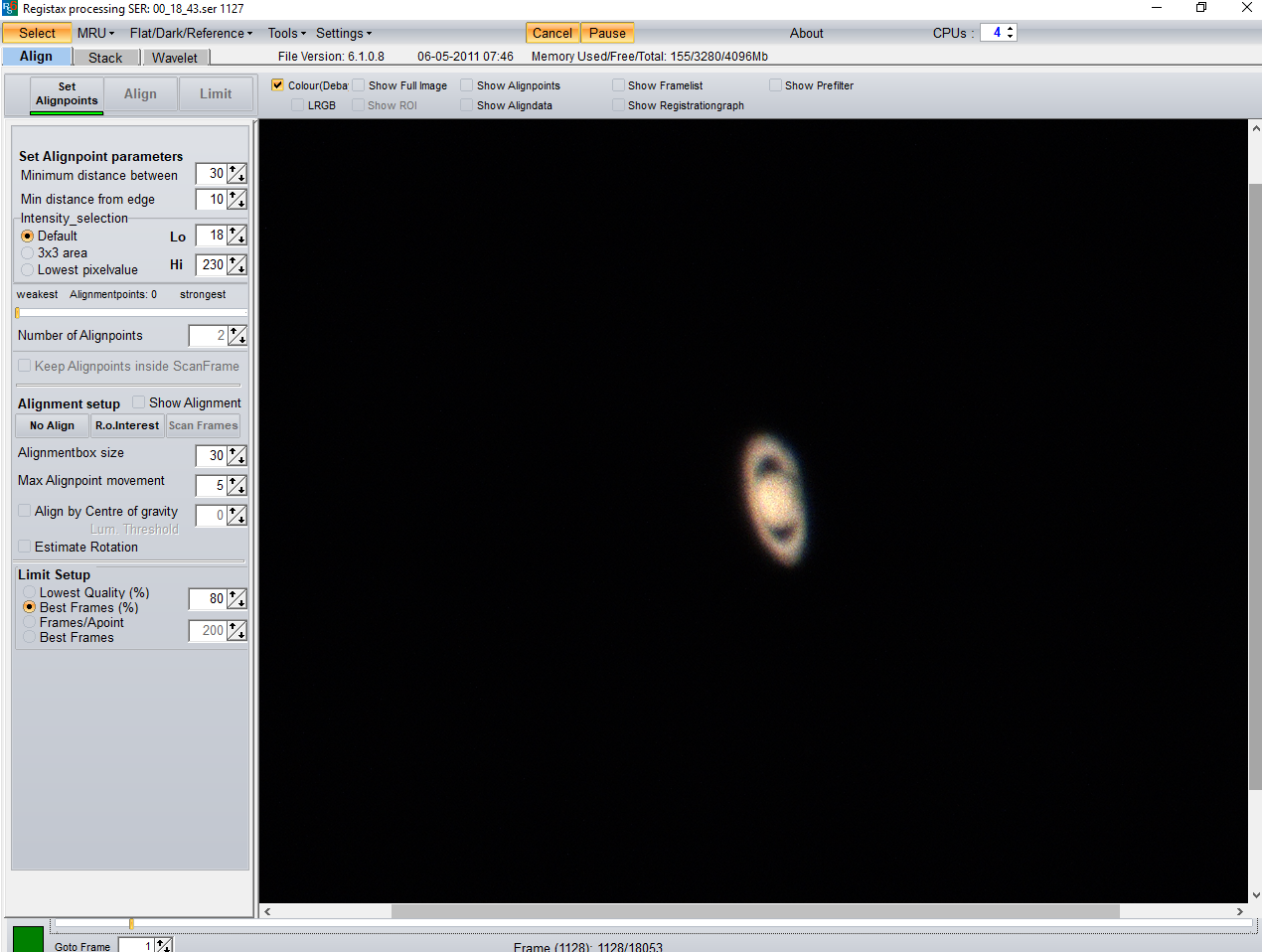

Actuellement en train de dompter ma nouvelle caméra couleur ASI224MC, j'ai voulu acquérir une série de film avec SharpCap 64bits, mais il me fut impossible d'effectuer une mise au point correcte même pour apercevoir la division Cassini des anneaux , une grosse galère; je vous indique les paramètres utilisés afin de me fournir des idées .  Actuellement Saturne et Jupiter sont très basses sur l'horizon et il y avait pas mal de perturbations atmos le 18 Aout avec un ciel qui s'est couvert en milieu de nuit/. j'ai utilisé le masque de Bhatinov sur une étoile juste avant de filmer Saturne et je sais que ce n'est pas conseillé/  Pour vous quelle serait la meilleure méthode pour réaliser la MAP ?
montage avec Barlow X3 XCEL:
montage sans  Barlow X3 XCEL:
Modifié par christophelebon

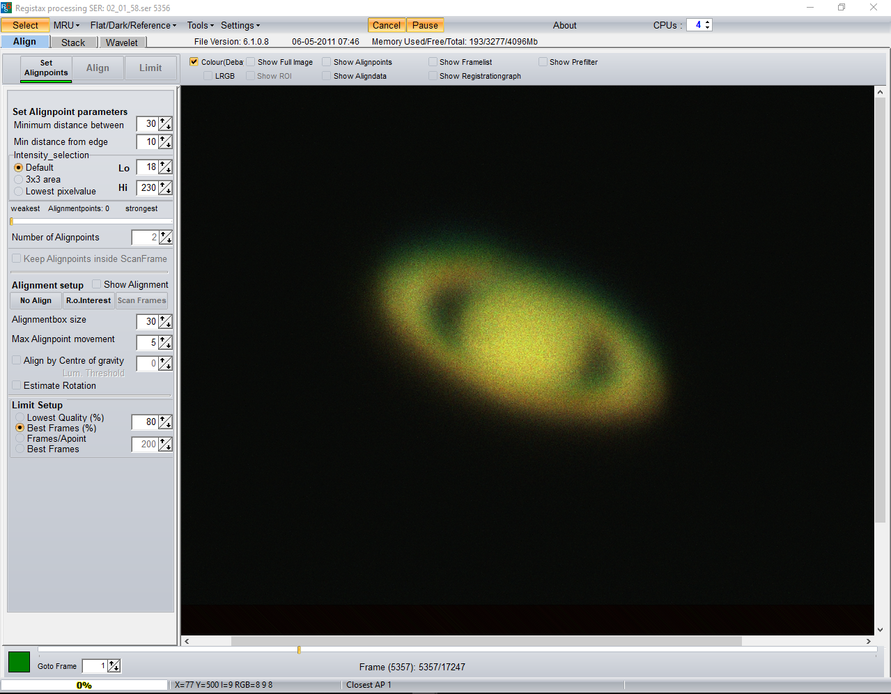

Bonjour Amis Astronomes,
Selon les conseils que vous m'avez donné , je suis assez content de vous présenter ma première de Saturne ! Beaucoup d'attente à l’affut de la moindre amélioration pour apercevoir la netteté des anneaux Cassini entre les perturbations atmosphériques et j'avoue que c'est hyper dur sans correcteur atmosphérique que je viens de commander today :)
je suis resté à une longueur de Focale de 2800mm et d'un ratio f/10. j'ai pas réussi à obtenir une image couleur avec  FireCapture  ,je ressayerai plus tard
Détails techniques :  image traitée avec Registax 6
- Caméra ZWO ASI 224MC montée en 2" sans Barlow résolution 640X480 Gain 300 ; 60fps
- logiciel Acquisition : SharpCap
