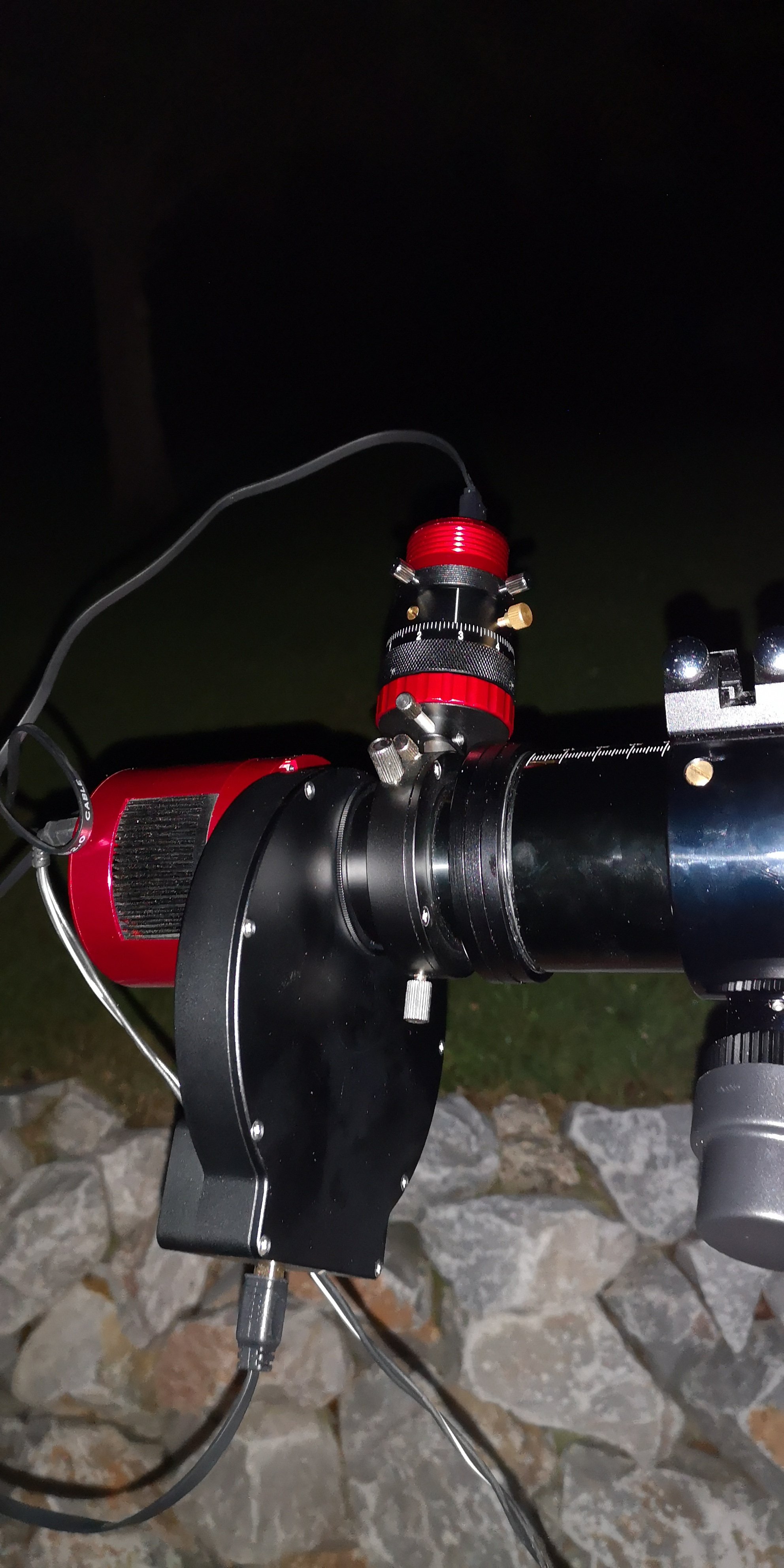

J'ai galéré comme toi avec un 600d, une lulu 80/400, le paramétrage PHD2 etc... Avec le DO, la map est "immédiate" , tu es dans le voisinage de l'objet, à la même focale, et tu te consacres alors exclusivement au paramétrage de PHD2 et je reconnais que c'est pas toujours évident selon les "défauts" de la monture, alors autant éliminer le plus rapidement possible la problématique de recherche et de map de l'étoile guide. Après ça reste aussi un pb de budget. 🤔
Tiens pour le coup, mon Matos, DO avec focuser 1,25" pour la mini (topissime). Budget environ 230€

Eh ! Pas mal !...en plus les câbles sont du même cote et ne pendent pas comme moi par-dessus le tube (au risque de tout accrocher)....mais d'après ta photo, tu as une lunette et moi un Newton.
Correcteur coma + DO + bague M48 + allonge + camera suivi + APN, ça doit faire un joli porte-à-faux , et du coup créé du jeu dans le PO...non ?

J'ai les deux, une  lulu TSAPO81/352, la photo, avec UN correcteur/réducteur intégré et qui porte le back focus à 68mm et un Newton 254/1000 avec un correcteur de coma qui porte le back focus à 55mm (je me suis trompé plus haut entre 55 et 68).
Dans les 2 cas les PO tiennent le coup, par contre il me faut rajouter pour la lulu un poids à l'avant pour équilibrer.
