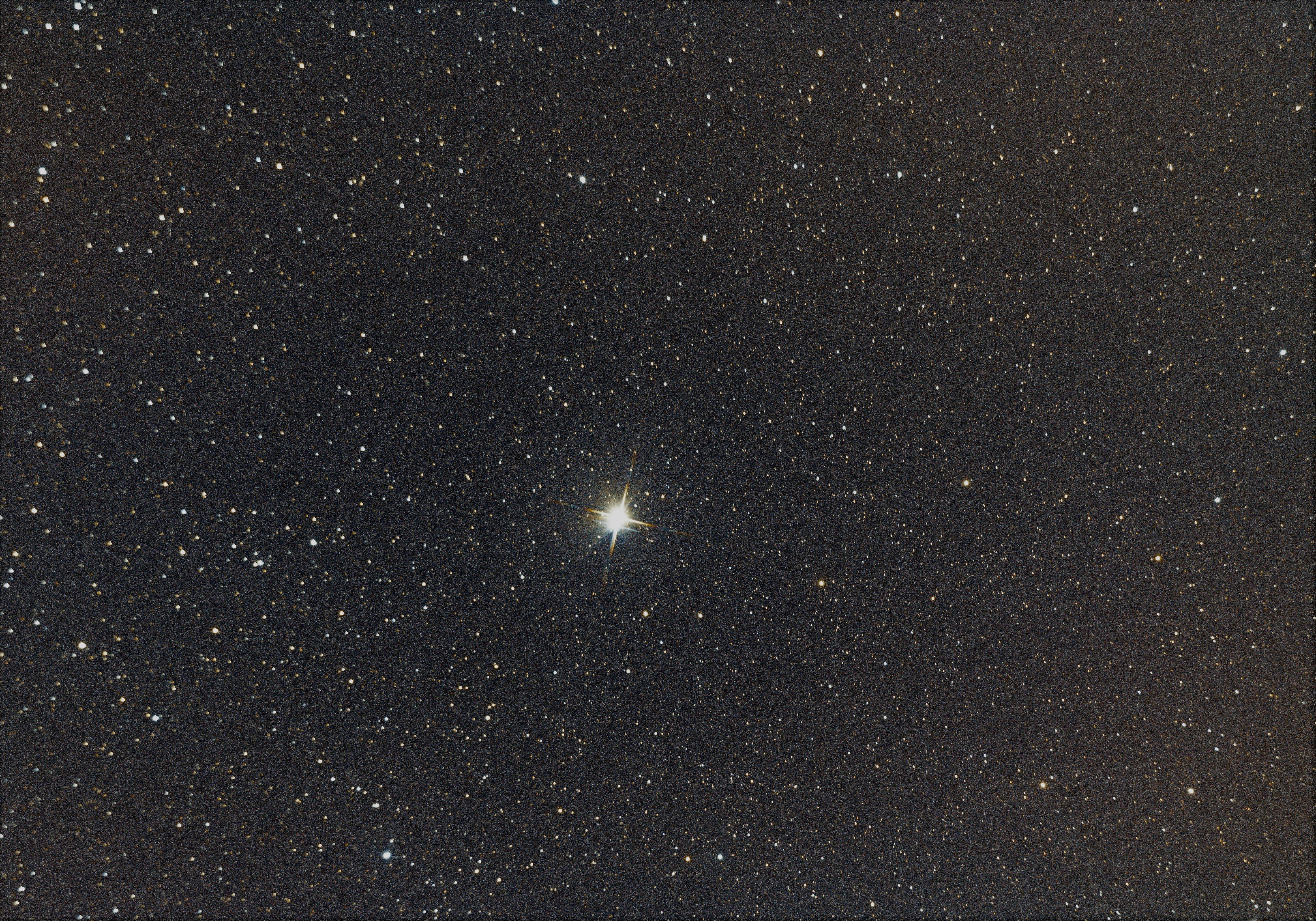

bonjour a tous .
j'aimerais savoir s'il est possible d'avoir un meilleur résultat avec un logiciel quelconque , afin de faire ressortir les couleurs de l'albireo ? je trouve que la couleur n'est pas assez visible .
Modifié par Jonathan5
vu la taille des deux composants, il est probable qu'ils sont sur-exposés
dans ce cas là, chaque canal (RVB) passe à son maximum (255) et l'étoile est blanche
il faut faire attention aux temps de pose sur les objets brillants sinon on perd de l'information
Slt, comme dis par Gérard, tes centres d'étoiles sont au niveau max,  R=V=B = 255, tu pourra toujours saturer plus les couleurs ou faire d'autres traitements mais tu ne va jouer que sur la couleur des aigrettes, l'étoile elle même restera toujours globalement blanche, à moins de bidouiller vraiment l'image ( et encore pas facile….)
Le mieux est de ne pas saturer les étoiles à l'acquisition, si ton but était d'avoir vraiment les couleurs des 2 composantes, il faudra poser beaucoup moins.
jc
Bonjour.
d’accord merci pour vos réponse. Pourtant j’étais seulement à 25sec pour le temp de pose et 400 pour l’iso .
je ferais un essais avec un tp de 15sec pour voir ce que sa donne .
quel boîtier ? Quel instrument ?
3 secondes de pose suffisent amplement pour les étoiles, et tu empiles et tu empiles un max.
Pour le traitement, voir tuto dans ma signature :)

Salut .
j’utilise un nikon d3500 non défiltré , et pour l’instrument un skywatcher 150/750.
je vais essayé ce week-end pour voir ce que sa donne.

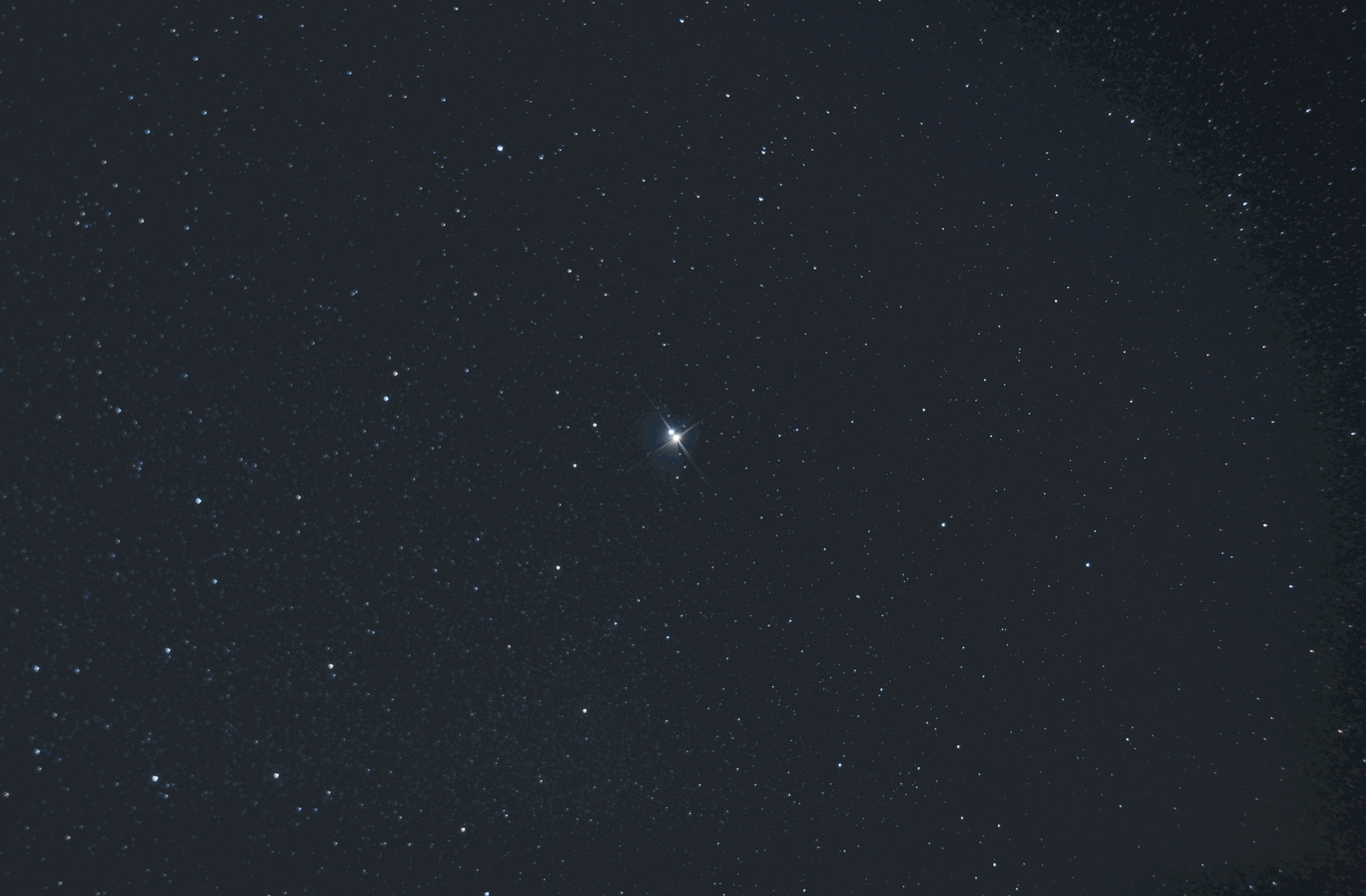

bonjour.
en suivant vos conseils voici la nouvelle Albireo
je la trouve encore plus catastrophique que la première.  je la trouve même plus flou que la première alors que la map est la même.
il y a du avoir un soucis quelque part , mais je ne vois pas ou
pour info la premiére photo 100 image brutes a 25s et 400 iso, puis 10 darks
pour la seconde 400 image brutes a 3s et 400 iso ,puis 50 darks
Re,
déjà avec des poses de 3s, t'as pas forcément besoin de darks. Mais admettons, de toutes façons ça mange pas de pain d'en faire.
Ensuite, 100x25s (2500s) n'est pas égal à 400x3s (1200s). Donc la comparaison s'arrête là. Mais là aussi, pour imager Albiréo tu n'as forcément besoin de 1200s de pose totale, 5 minutes doivent suffire.
Pour moi, le soucis principal est ailleurs et il suffit de zoomer sur ton image pour le voir : ta mise au point est dans les choux. On le voit sur les aigrettes qui sont dédoublées.
L'autre problème que je décèle c'est que ta collimation m'a l'air aussi dans les choux.
750 de focale c'est pas assez pour séparer correctement les composantes d'Albiréo, il faudrait le double minimum.
Pour améliorer ton image :
- refais la collimation de ton télescope
- fignole bien ta MAP : fais-le sur les aigrettes, c'est simple à faire
- fais des poses encore plus courtes, genre 1s, toujours à 400 ISO
- additionne l'équivalent de 5 minutes de pose (300 poses de 1s)
- fais un traitement SiriL avec Drizzle. Ca va artificiellement doubler la taille de ton image, soit une focale résultante de 1500mm. Ce qui aura pour effet de bien zoomer sur l'étoile et sa seconde composante.

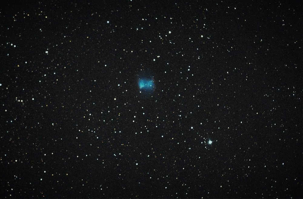

C’est un peux ce que je pensais ducoup samedi soir j’ai refais la MAP et la collimation et j’ai tenté m27 .
je pense que la MAP n’est pas encore très bonne . Mais je n’arrIve pas à en avoir une meilleure.
pour la collimation je pense être bon .
 Vous en pensez quoi ?
