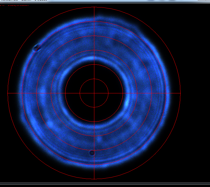

Ci joint le résultat de ma collimation ce soir sur Vega :
A noter la déformation du bord en haut à droite qui est reproductible sur n'importe quelle étoile. Je ne vois pas ce qui peut engendrer ça
