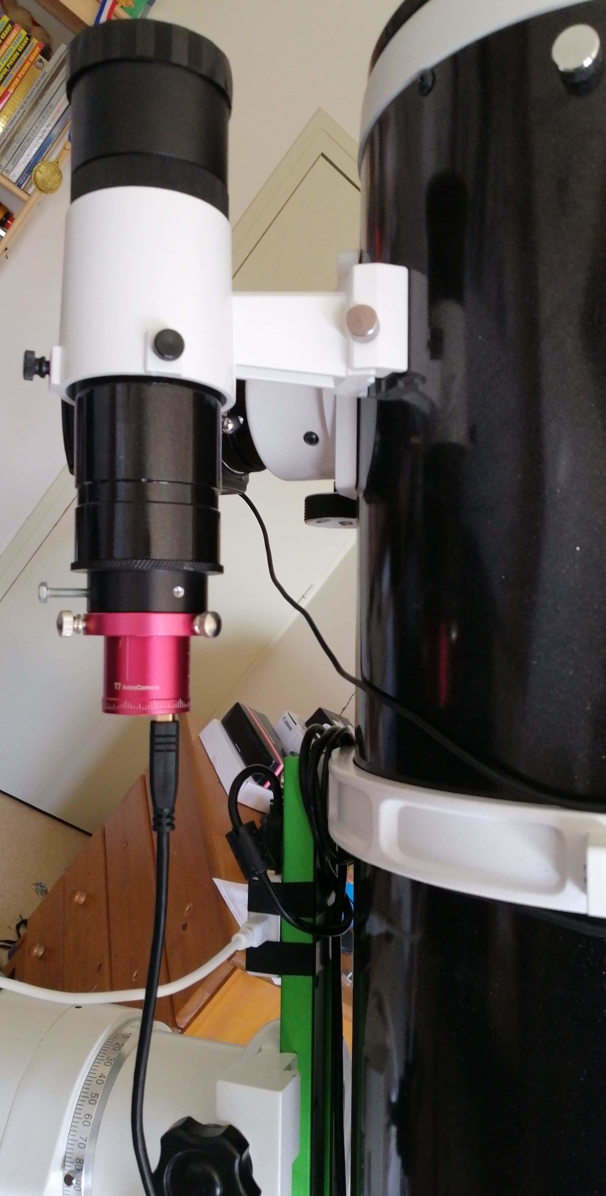

Le mieux en restant simple est de guider au chercheur, par contre il faut un 9x50 (les 6x30 ne peuvent pas le faire) ça fonctionne très bien puisque je guide avec ce système, bon la caméra synguider II, elle est très bien et il n'y a plus besoin de PC, le seul bémol c'est qu'il faut une lunette au minimum de 80mm, et donc une monture plus costaud tel une heq5, elle est très bien pour un 150/750 😉

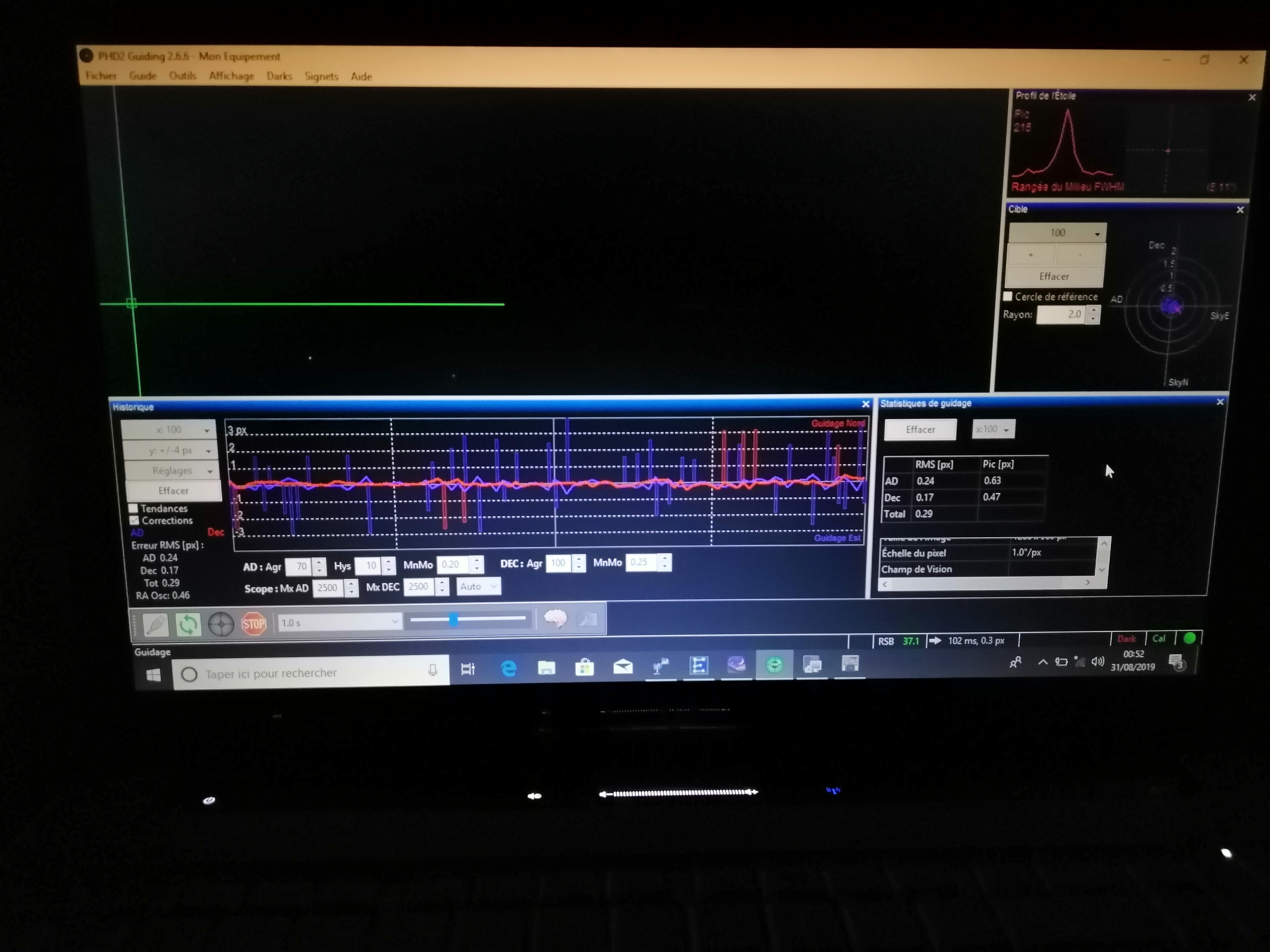

Ouaip le guidage au chercheur est vraiment la meilleure chose à faire, c'est léger et ça fonctionne très bien, je pose facilement 3min avec mon 200/1000 😉
