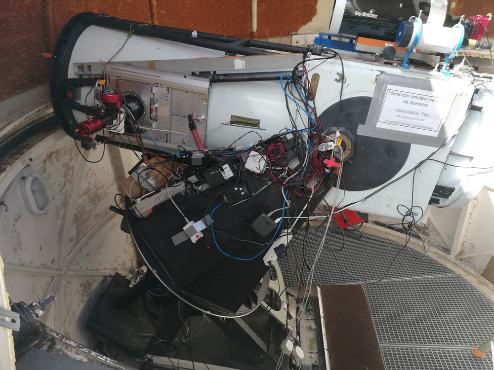

Semaine 35, Jean-Philippe, Michel, Joël et moi étions aux commandes du T60 au Pic du Midi pour la mission "gratin de photon"

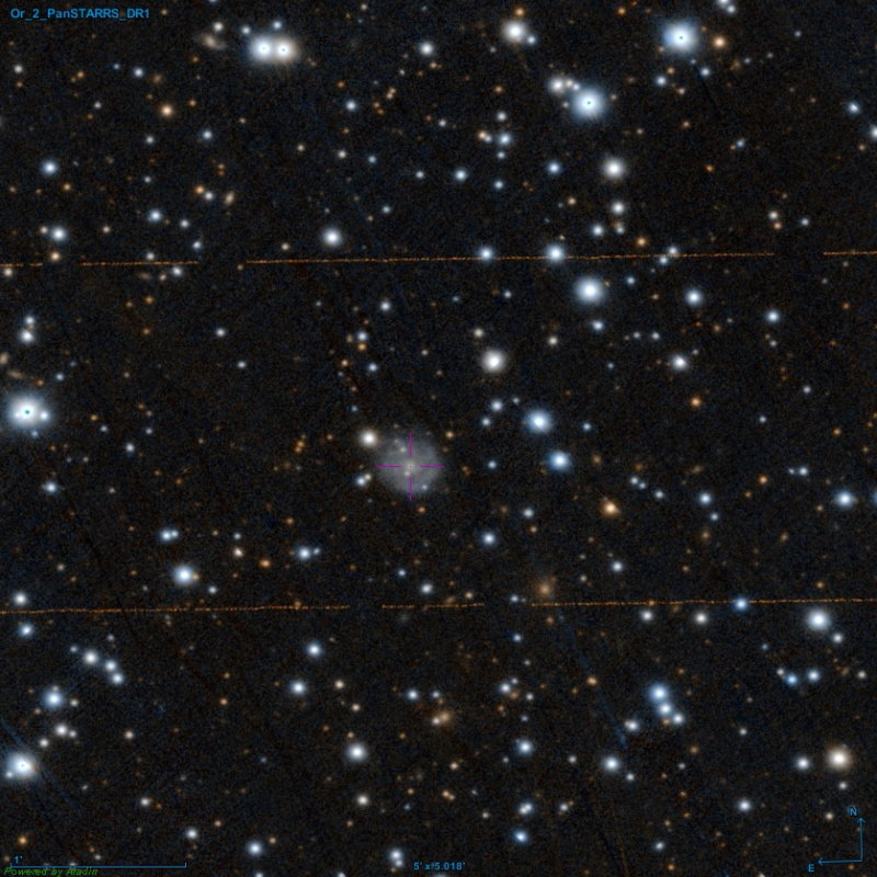

Troisième pose de 20 min (or2-3) : rien. Or2 est plus faible qu'espéré :) On décide de changer de cible.

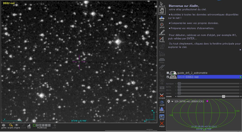

2h30 TL on pointe une étoile en route vers une nouvelle candidate NP (Dr5). HD209123 dans Cep.
3h TL pointage de dr5. Affinage avec astrométrie.On calcule que la fente de 23 microns fait 2,3 arcsec sur le ciel. On calcule aussi que la 314 de guidage en bin2 fait 1 pixel pour 1 arcsec

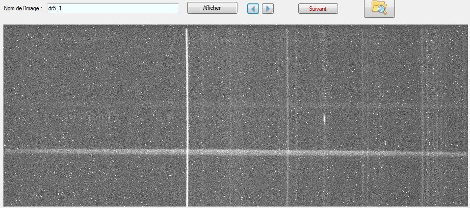

Première pose de 20 min (dr5_1) : raies en émission visible a des positions qui pourraient etre OIII et Ha :). Deuxième pose montre les mêmes raies. Troisième pose.

notre cible: une brindille dans un champ de foin
là on est à 2 m de focale avec le champ de la 314 qui nous sert de caméra guide

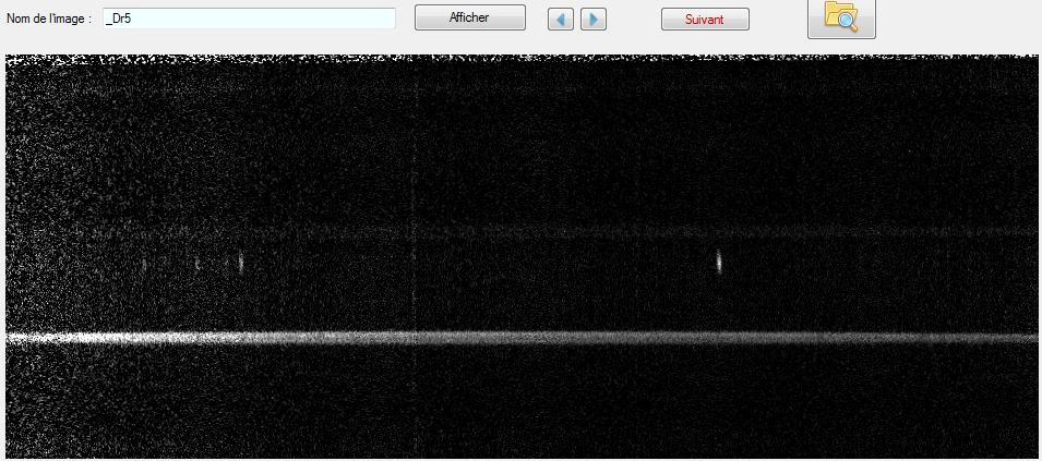

la première brute nous ravit
entre deux étoiles, les petits signes blancs sont bien là!!!!

Isis nous tirera un spectre 2D sans équivoque

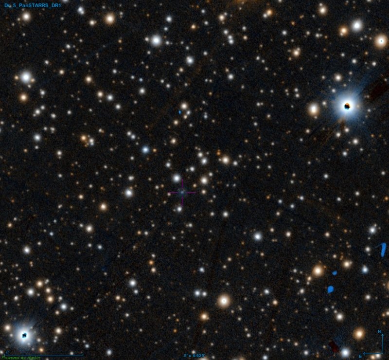

Dr5 et Or2 vu par PanSTARRS. Ce sont des objets très faibles. Pour comparaison les trois étoiles "brillantes"  qui entourent Dr5 sont de magnitude 16,5 à 17,5. Mais comme les NP comme Dr5 émettent surtout leurs photons dans quelques raies, on arrive à les attraper. Dans le cas ou l'objet émet un continuum, son spectre est beaucoup plus faible car étalé sur toutes les longueurs d'onde et donc toute la largeur du capteur de la caméra du spectro. C'est probablement le cas de Or2 pour lequel on a détecté aucun spectre. Or2 pourrait être une galaxie.
