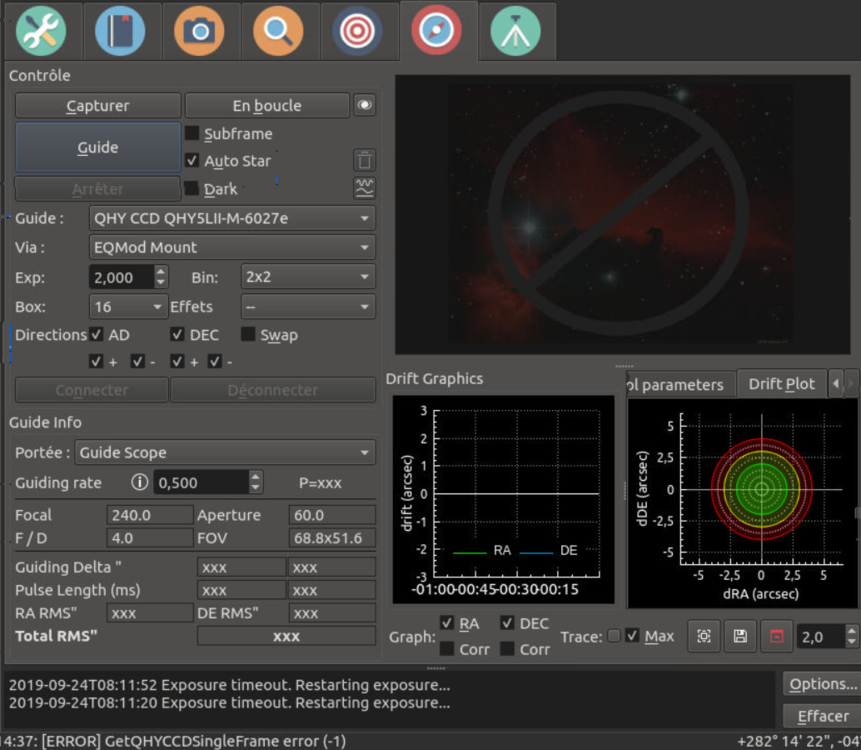

Patrick B PostĂ© 23 septembre 2019 PostĂ© 23 septembre 2019 Bonjour Voila, ma NAFABOX fonctionne (enfin) en rĂ©seau WIFI et en RJ45 direct (câble longueur 30m) depuis un PC sous W7 pro. MatĂ©riel connectĂ© : AZEQ6, ASI 1600MM, EFW ASI, focuseur "my focuseur pro" connectĂ© en moonlite, et QHY5 LII pour auto guidage Tout est reconnu, et connectĂ©, mĂŞme l'astromĂ©trie fonctionne. Mais, lorsque j'ouvre l'onglet guidage, et que je lance les poses de 2 secondes en boucle, le pointeur de la souris tourne sans fin, et aucune image n'apparait dans la fenĂŞtre de visualisation. je suis obligĂ© de l'arrĂŞter en cliquant sur le bouton arrĂŞt. en bas de la page il m'indique en rouge:"Get QHYCCD single frame error(-1). J'ai essayĂ© avec PHD2, l'image apparait dans PHD2 Donc, je pense que je dois rater une Ă©tape, ou une commande non cochĂ©e pour la config de la camĂ©ra, mais je ne sais pas oĂą. Si quelqu'un a la solution, je suis preneur. Merci Patrick  Â

Patrick B Posté 24 septembre 2019 Auteur Posté 24 septembre 2019 la caméra se connecte sur ekos, je clique sur en boucle ou capture ou guide, aucune image ne s'affiche. Si j'ouvre PHD2 et je connecte la caméra, j'ai une image sur PHD2, mais la monture ne se connecte pas dans PHD2

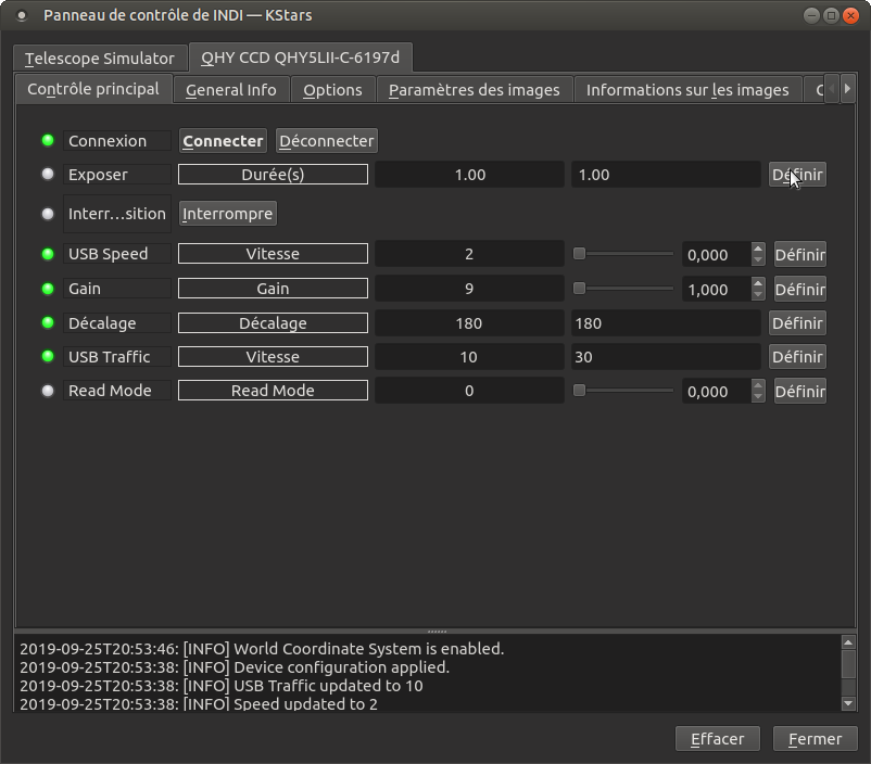

dragonlost Posté 25 septembre 2019 Posté 25 septembre 2019 Il y a 10 heures, Patrick B a dit : Bonjour supaii, ma monture est connectée en EQDIRECT, pas par la raquette, c'est pour ça que je passe par EQMOD mount pour guider en pulse guiding et pas en ST4. Mais j'essayerai le ST4.  dragonlost, comment fais tu pour prendre une photo dans indi avec la cam sans passer par ekos?   tu clique là où y a ma souris.

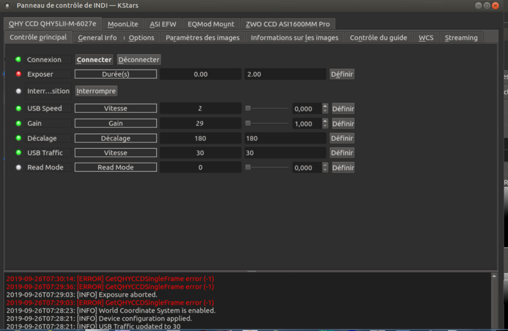

Patrick B Posté 26 septembre 2019 Auteur Posté 26 septembre 2019 (modifié) Voila, j'ai appliqué une pose de 2s, j'ai défini, et j'ai le résultat dans l'image jointe. le décompte fonctionne, apparemment la photo est prise, mais ça s'arrête là , rien ne s'affiche Modifié 26 septembre 2019 par Patrick B
dragonlost PostĂ© 26 septembre 2019 PostĂ© 26 septembre 2019 Il y a 7 heures, Patrick B a dit : Voila, j'ai appliquĂ© une pose de 2s, j'ai dĂ©fini, et j'ai le rĂ©sultat dans l'image jointe. le dĂ©compte fonctionne, apparemment la photo est prise, mais ça s'arrĂŞte lĂ , rien ne s'affiche   Ok il y a effectivement un problème kstars et la qhy. Je vient de tester avec ma qhy5l-iic et la prise de vue marche mais le mode vidĂ©o fait planter la camĂ©ra.  Je vais voir sur le forum indi si je trouve des pistes. Tu as quoi comme version de indi ? ( indiserver -h dans un terminal )  Â
