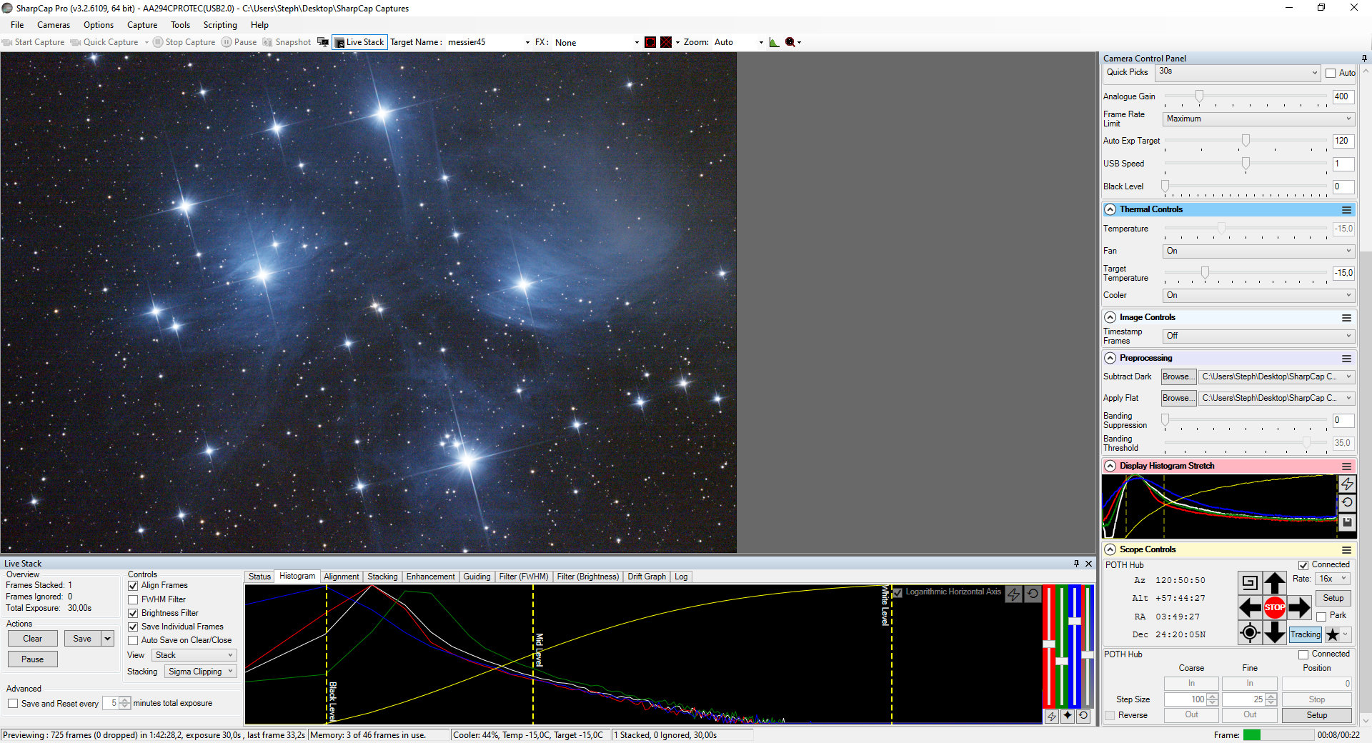

Premier bon ciel depuis que j'ai mon nouveau setup, cela m'a permis d'avancer un peu coté réglages, même si il reste du boulot.
48 x 30s pour chaque cible, gain unitaire (Hypercam 294c coolled), darks / flats / traitements à la volée.

Messier 45

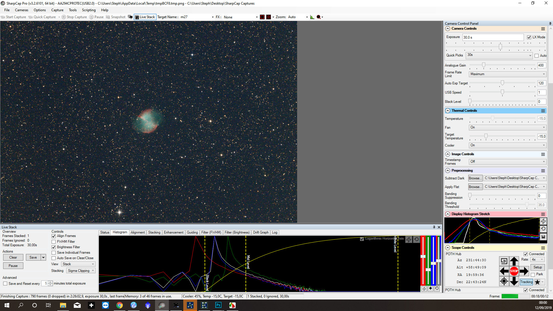

Sans filtre, Dumbell Nebula

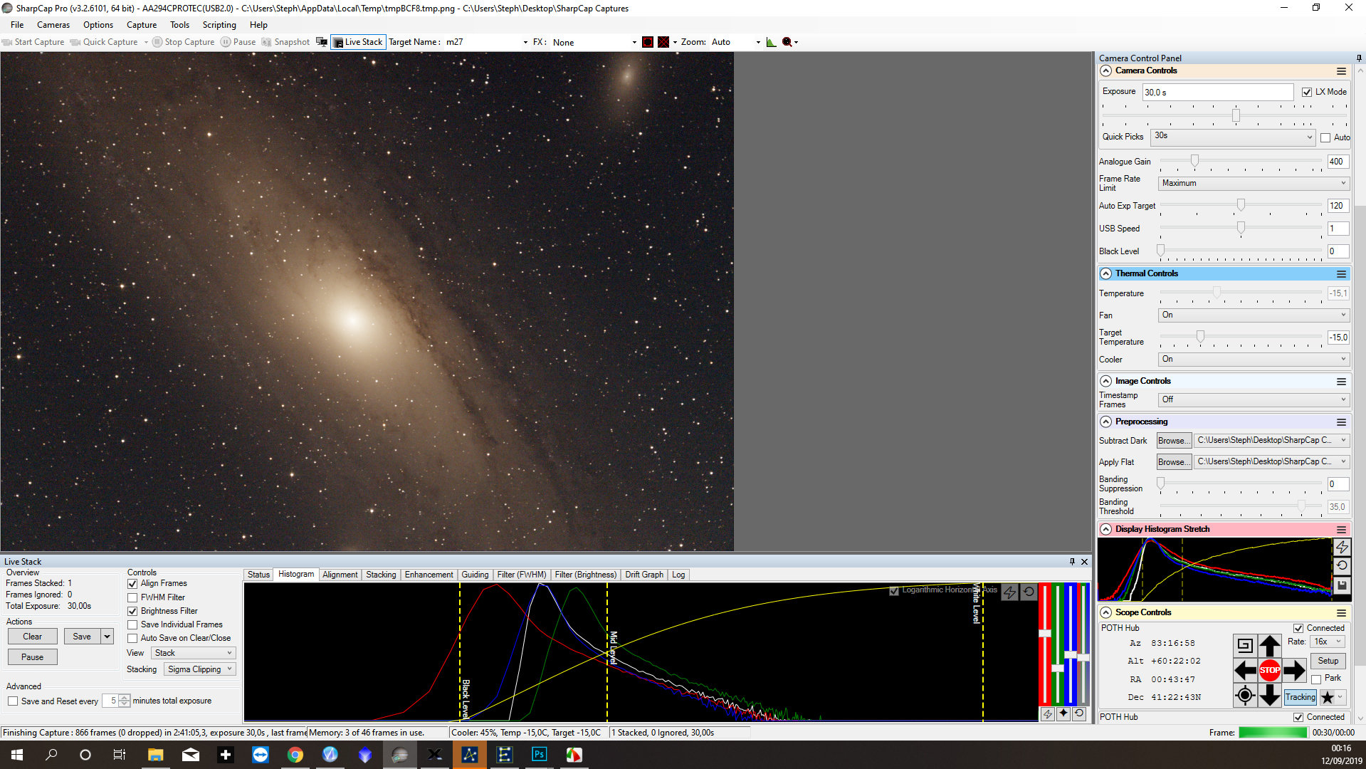

Quelques one shot de 30s pour avoir une idée du signal

Magnifique série. Bravo.

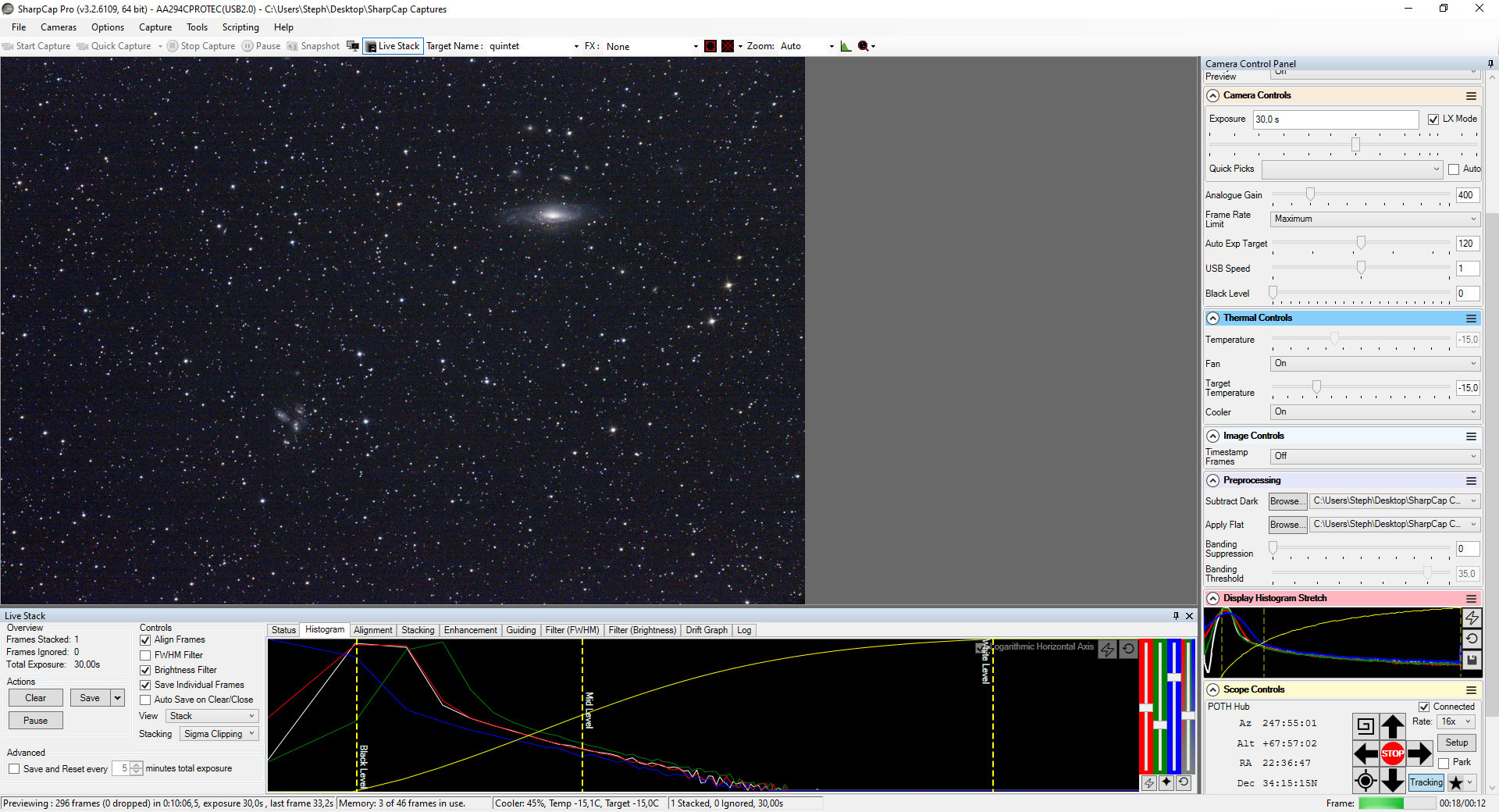

Sur tes captures d'écrans tu captures en 16 bits? On voit les couleurs et je pensais qu'on ne pouvait pas debayeriser en 16 bits à la volée.
Jf
Modifié par jeffsimo
Merci pour les encouragements, mais il ne faut pas oublier que ces images peuvent être "belles de loin" mais elles sont loin d'être belles si on les regardes en détail, et bien loin de ce qu'il peut être présenté sur le forum. L'idée étant de pousser le traitement à l’extrême afin de bénéficier au maximum du signal avec des temps d'intégrations réduits.
Il y a 22 heures, jeffsimo a dit :
Aucun problème dans SharpCap (il me semble que DSS live le fait également...mais à confirmer),  je suis en 14 bit et le soft rééchantillonne en 16 ou 32 bit au moment de la sauvegarde du stack, avec la possibilité de rester dans la profondeur de couleur native pour les Altair et les ZWO entre autre. Par contre si l'on sauvegarde les frames unitaire pour les prétraiter ultérieurement, elles ne seront pas débayerisées.
