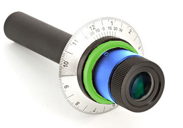

Bien décidé à progresser dans ma mise en station, j'ai regardé la vidéo Astronaute sur le réglage du viseur polaire... Et du coups mon viseur polaire n'est plus du tout orthogonal!
Quand je dis orthogonal, je veux dire qu'à position équivalente de l'axe d'ascension droite entre avant et après, bah maintenant j'ai plus du tout le réticule au même endroit.

2. Est ce que c'est avec les vis de la bague suivante que je dois essayer de le remettre? (je demande avant de (re)faire une bêtise...)
En bleu sur le VP en PJ: la bague où est logé le VP et où on est censé régler le centrage du réticule via les vis BTR
En vert: ce que j’appelle "bague suivante": il y a des vis à tourner avec un petit tournevis plat....
A la fin de la vidéo Astronaute, il parle de régler "la petite bagues de référence pour réaliser une MES quand on a pas l'angle horaire de la polaire" . Suis-je dans ce cas là? Ou dois-je plutôt racheter un VP?

Salut, tu peux tourner le réticule dans son barillet pour retrouver à peu près l'ancienne position ou tu peux simplement tourner ton axe AD avec la raquette pour avoir l'axe 0-6 vertical. Pour vérifier la verticalité, tu positionnes ta polaire au centre du réticule puis tu joues avec l'elevation de la monture (Manuel) pour que la polaire suive l'axe 0-6, une fois cela fait, tu places ta polaire en fonction de son angle horaire donne par ta raquette ou polarscope ou autre logiciel.
Pas mieux.
Pour nettoyer ton réticule, un peu de produit vitre sur un chiffon de nettoyage optique sera suffisant. Il ne s'agit pas d'une pièce optique de haute précision, cela ne sert qu'à faire la mise en station.
Par contre, le réticule se trouve au niveau du plan focale donc la moindre micro poussière se verra. Mais, encore une fois, ce n'est pas grave s'il reste des traces.
Petit détail important, si ton réticule à bougé, ne pas oublier de refaire coïncider le centre du réticule avec le centre de l'axe AD sans quoi la MES sera mauvaise. Les trois petites vis servent à cela comme tu règlerais une lunette guide réticulée.

Pour régler l'axe mécanique et optique de ton VP rien de compliqué...tu vises de jour une cible lointaine tu fais tourner l'axe AD et tu règles le vp avec les 3 micro vis a 120°. La cible doit rester immobile sur le même point de visée dans le VP.
Mais en premier lieu tu positionnes le réticule comme tu le souhaites par rapport à l'axe mecanique de l'AD.

Parce que le réglage du VP sur l'AD, j'ai compris mais je m'y suis sans doute pris comme un manche: à trop. Visser et dévisser, le réticule est "tombé" ... Et du coups il est en travers. Mais j'imaginais naïvement que la monture était livré avec VP non réglé mais d'aplomb ! Ta remarque est très logique, mais du coups faut un niveau aussi en vertical quand on installe le trépied?
Je vais tenter de jouer avec toutes les vis pour "comprendre" : si y a pas de risque de "casse" ou "d'erreur irréversible"... Je vais bien parvenir à régler ce foutu machin !

Je sais...je suis très très en retard pour une réponse mais disons que le VP existe encore et les problèmes de réglage avec.
J'utilise simplement Polar Clock, petite appli sur le téléphone, qui montre le réticule et qui permet de le positionner (par rotation)  dans le même sens que sur le télescope, même s'il est de travers. Ensuite il n'y a plus qu'à amener la polaire sur le repaire indiqué par l'appli avec les vis de réglage latitude et longitude (horizontaux et verticaux).
