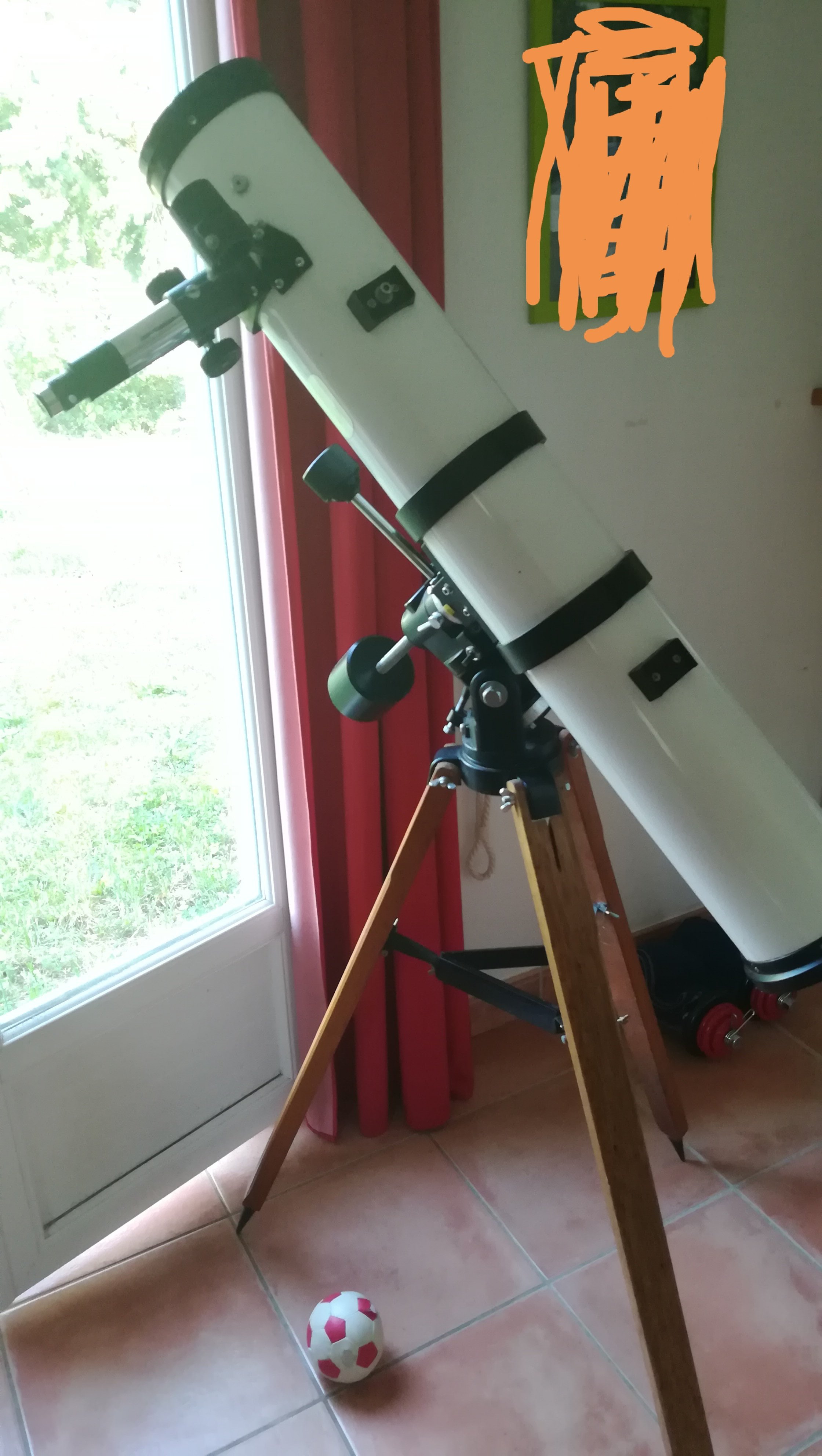

IMG_20191028_101800.thumb.jpg.fd5d9af917f777f748d1e6e94405f863.jpgBonjour à tous,
J ai hérité d un télescope qui doit dater de 30 ans. Les seuls paramètres que je vois inscrits : D : 100 m/m F: 1000 m/m monture équatoriale. Code 572 802A. SABS
j ai des lentilles mais qui ne semblent pas s adapter. que dois je prévoir comme optique et ou les acheter ? Merci pour vos avis 😊
Salut Patoune !
Bel instrument qui trouverai ses supporters dans la rubrique vintage du forum !
Quelques info générales quand on récupère un vieux tube et qu'on y connait rien :
- il semble en très bon état.
- il est possible qu'il lui faille un réglage des miroirs pour donner de bonnes images, mais ne touche pas aux vis sans savoir ce que tu fais, on t'expliquera le moment venu
- ne touche à aucun miroir même pour le laver, si y'a besoin ça se fait en suivant une méthode très précise
Et quelques particulières à ton tube :
- il s'agit d'une formule type newton de diametre 100mm et de focale 1000mm
- la monture est de type équatoriale et elle est plus ou moins bien réglée. Essaye de trouver un réglage du contre poids et hauteur du tube qui permet à la monture de ne pas basculer même quand les freins (les molettes bloquant les axes sont ouverts)
- il manque le chercheur. C'est la petite lunette (comme une demi jumelle) qui permet de repérer les objets cherchés. L'emplacement du chercheur est la sorte d'anneau avec les trois vis de réglages, qu'on voit vide en haut du tube.
- ce que tu appelles "lentilles" sont surement les oculaires. Ce sont des pièces optiques qui déterminent le grossissement et d'autres parametres. Je crois en voir une de montée sur le porte oculaire, le mécanisme en haut du tube avec deux molettes.
- si tu as d'autres oculaires, tu peux nous en faire une photo ? Ce qui est important à savoir c'est leur "coulant" c'est à dire le diametre du la partie qui se glisse dans le porte oculaire. Tu seras normalement soit en 24.5mm (très probable) soit en 31.75mm.
Voilà. Après faudra apprendre à s'en servir. Pas forcément un cadeau quand on part de zéro. Soit tu es motivé et tu vas bucher un livre d'astro (tu pourras toujours nous poser des questions, mais les bases faudra bien les apprendre dans un ordre un peu logique) soit tu te rapproches d'astronomes de ta région. Voir à cet effet la rubrique des clubs et des rencontres astro sur le forum.
Bon courage pour la suite ! Ca vaut le coup de t'accrocher à cet instrument, autant pour l'aspect sentimental qu'il doit surement avoir pour toi que pour son potentiel qui te permettra de découvrir des trucs sympa sur la lune, les planètes (anneaux de saturne par exemple) ou des objets bien plus lointains. Par contre ne le braque jamais sur le soleil, la lumière sera tellement concentrée qu'elle va te cramer l'œil (c'est pas un jeu de mot, il va vraiment cramer).

Ton télescope ressemble beaucoup au SBS du lien ci dessous
http://www.astrosurf.com/topic/115135-remise-en-%C3%A9tat-de-lanc%C3%AAtre-1001000/
Je verrais bien un newton  Perl Vixen 100/1000 sur monture Polaris (dite Perl Vixen 80 - nomenclature Médas).
