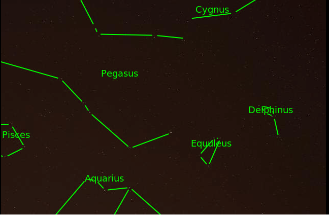

Je commence la photo astro grand champs. Et sur ma première prise de vue, je me demandait s'il n'existait pas un logiciel de reconnaissance du ciel. Qui pourrait donner le nom des étoiles, tracer les constellations et marquer les objets divers...

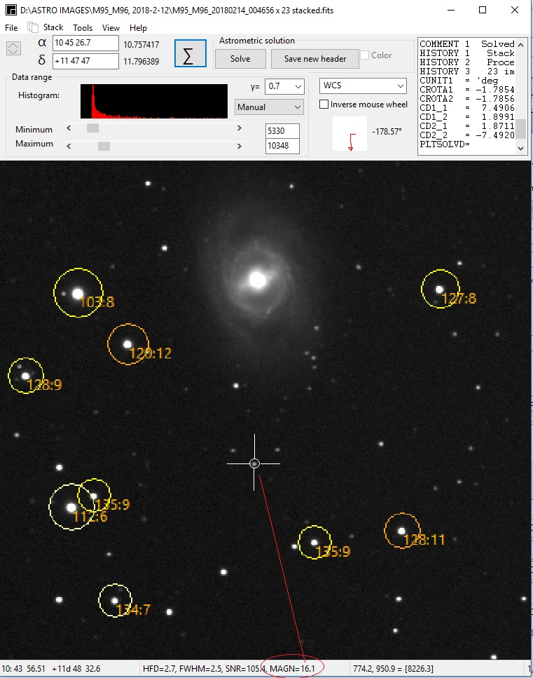

ASTAP fait ça très bien. Et il fait aussi plein d'autres choses que je te laisse découvrir.

À propos d'Astrometry, le logiciel existe selon deux modes de fonctionnement :
- en utilisant internet (version en ligne),
- en installant le logiciel + une base de données d'étoiles sur l'ordinateur (version en local).
Ceci est détaillé en quelques courts articles accessibles ici :
http://aai.free-hosting.fr/-Astrometrie-.html

Peut-être une histoire de réglage, je ne me suis pas penché dessus puisque j'utilise ASTAP pour faire l'astrométrie lors de l'acquisition en association avec N.I.N.A. Il est alors d'une redoutable efficacité et très rapide.

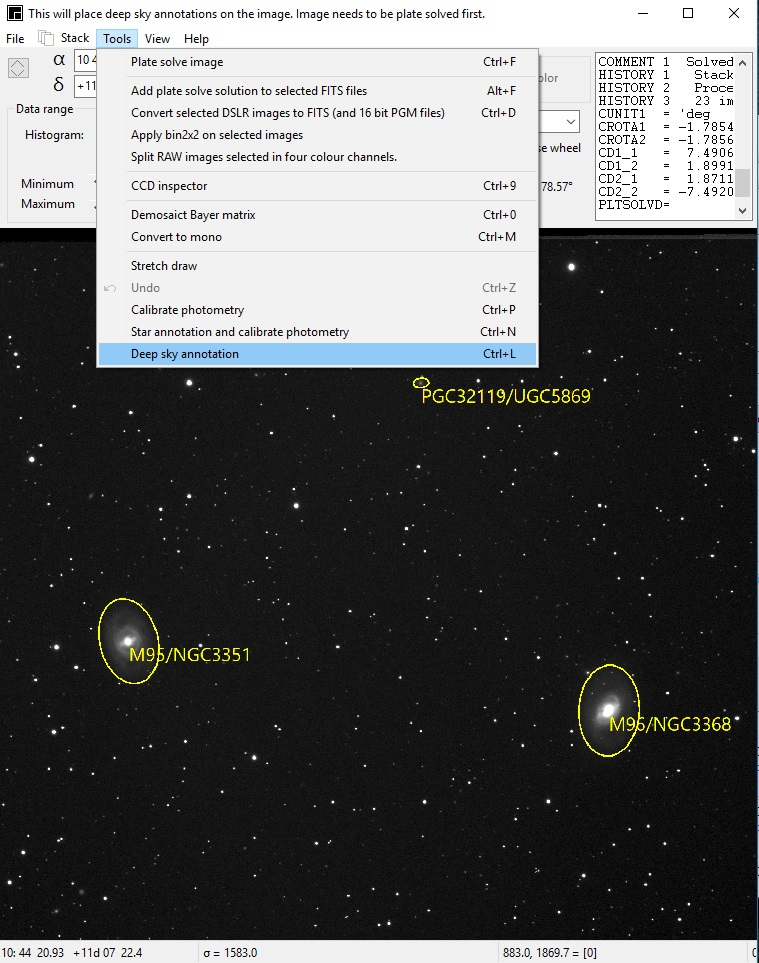

Je viens d'essayer ASTAP et pas moyen d’afficher les annotations sur une image , je préfère l'upload d'Atronomy.net
as-tu téléchargé la base de données Hyperleda? C'est elle qui fait l'annotation
Une fois l'image résolue, les outils d'annotation se dégrisent dans le menu Tools.
J'ai téléchargé les autres fichiers mais pas celui là
Après avoir chargé une image , quand je sélectionne Tools et Deepsky annotation  , c'est grisé
Je crois avoir trouvé : il faut faire une analyste astrométrie avant de pouvoir faire l'annotation
