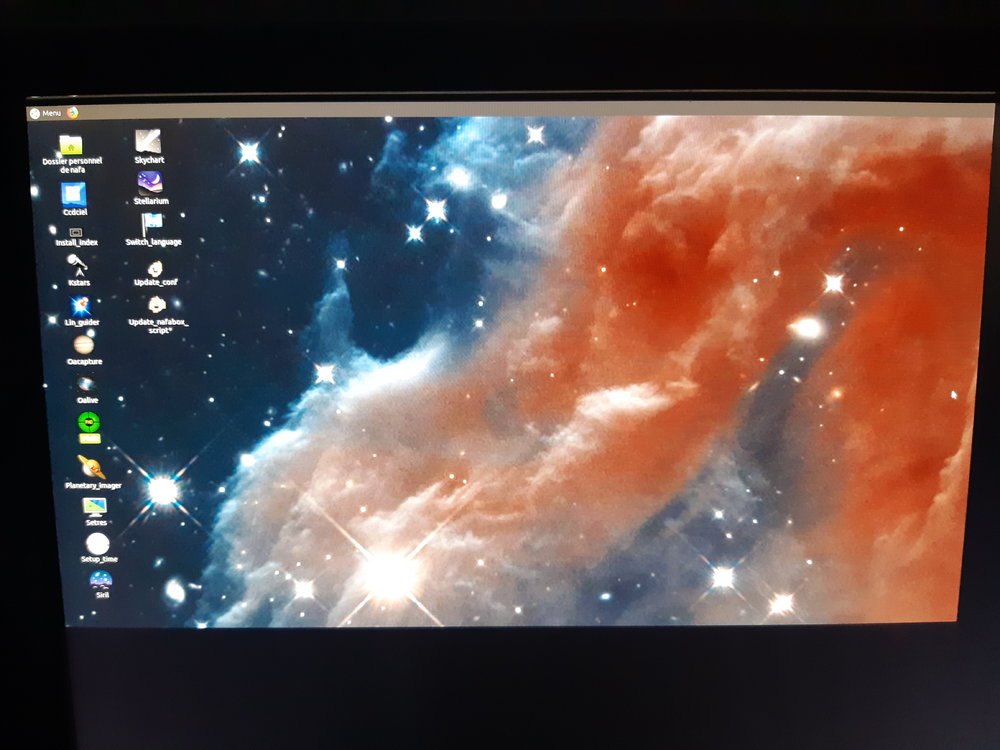

Bon, au final , j'ai pu arriver sur le bureau Armbian, et installé dessus le fichier ConfigTinker de Patrick-81 .

Bon, au final , et grace à l'aide de Gilles que je remercie 😊 , j'ai installé l'image Nafabox _Tinker _Bionic_default-v3.2_stable, tout s'est installé en quelques
secondes, et tous les icones fonctionnent , super !!!
Merci pour votre travail, super Logiciel
