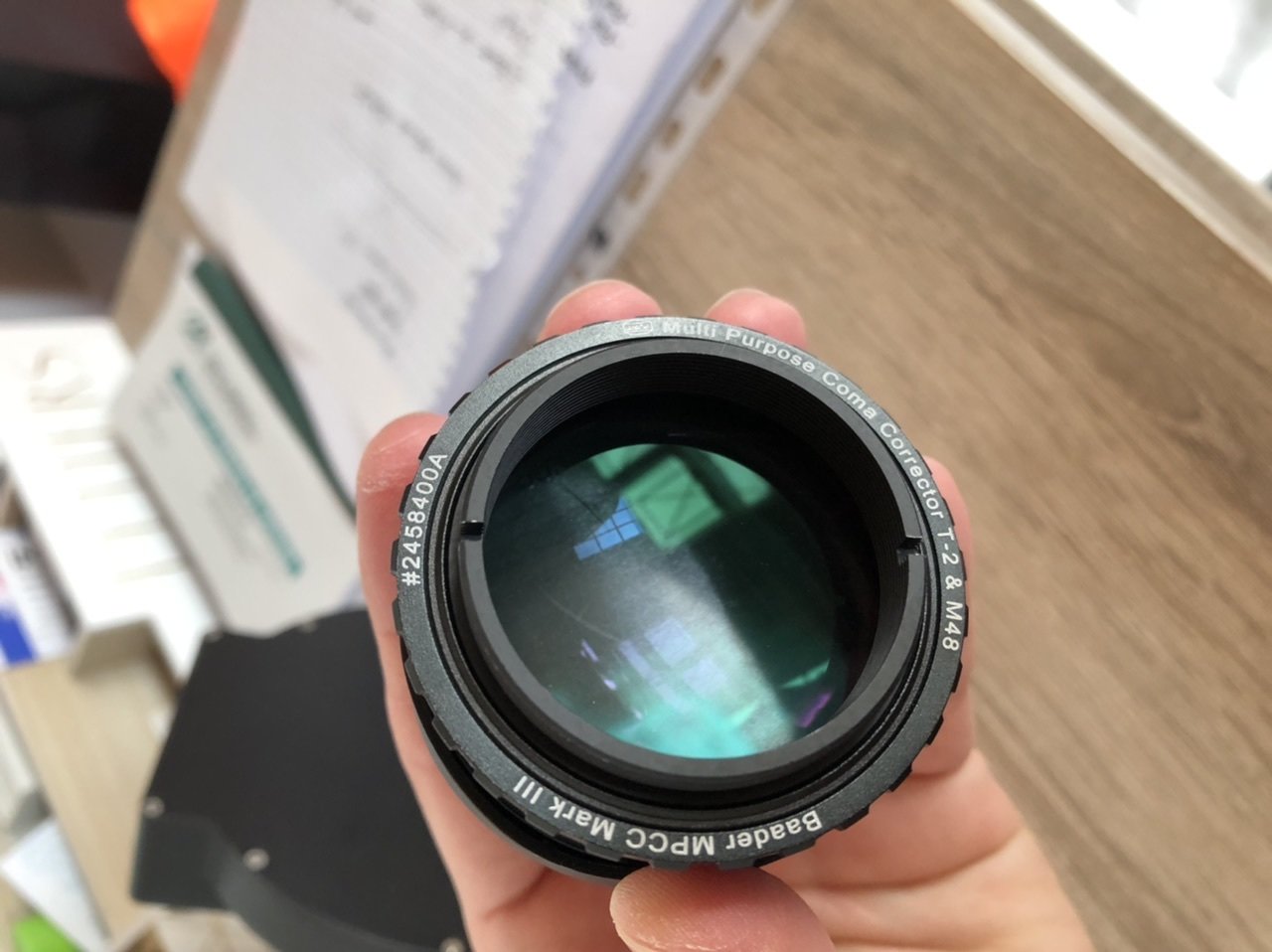

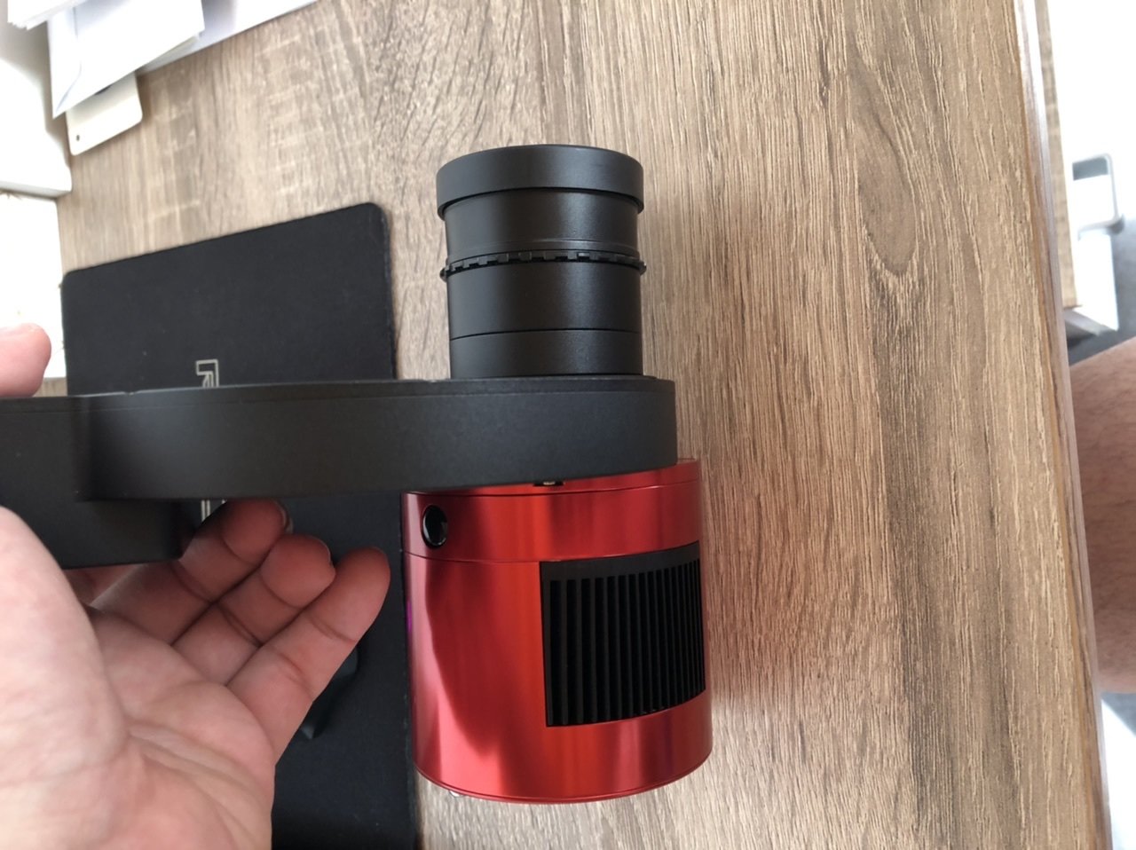

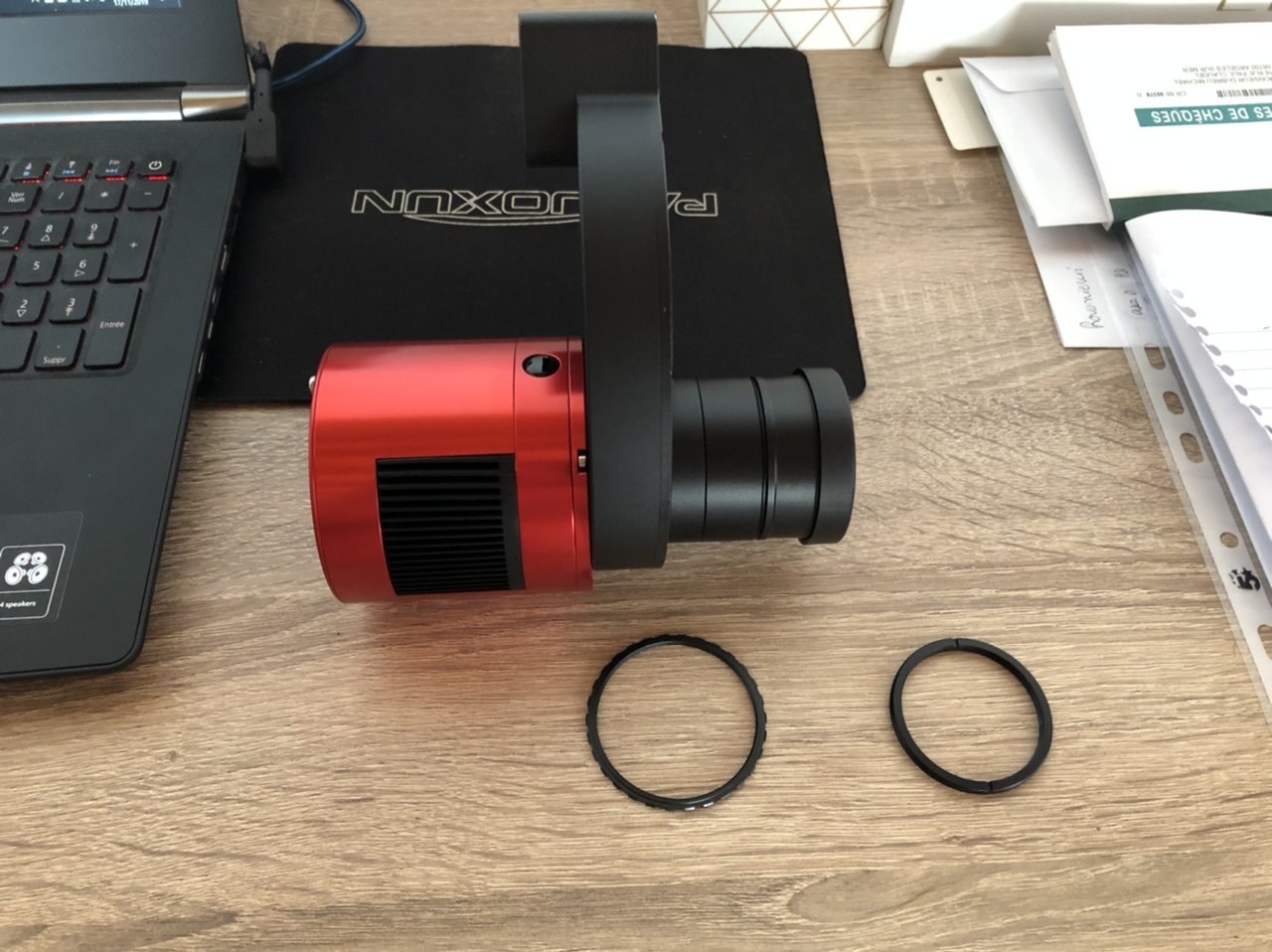

Bonjour j’ai des soucis de coma avec mon montage: correcteur baader mmpc III + raf zwo + asi 1600. J’ai respecté le montage préconisé par zwo pour avoir les 56 mm de backfocus. Cependant sur mes photos j’ai de la coma dans les angles. Du coup je me demande si mon montage est vraiment correct. Dois-je rajouter ou pas ces deux rondelles? Sur mon montage actuel je les ai:

Les 56mm entrent dans la tolérance donnée par baader ( 55+/-1mm). De ce côté là,  c'est bon. A vérifier à 2 fois quand même.
Coma... Tout dépend de ce que tu entends par comme,  de ton "seuil d'acceptance". Le mpcc mkiii n'est pas le meilleur des correcteurs de coma. Mais il est abordable. C'est celui dont je me satisfait sur mon apn APS-C 😀
Tony
Oui, je l'utilise avec cette rondelle. Et même avec ça, il reste un petit coma aux bords de champs.
Après, au sujet des roues à filtre et du mpcc : il me semblait que ce correcteur avec un back-focus trop court pour y insérer une roue. Me trompe-je ? Et que le RCC baader était plus adapté.
Tony
Modifié par TonyBANKS75
Tu as un F/4 ? Alors oui, je crois que ce mpcc n'est pas le plus adapté pour des télescopes très ouvert. Il en existe des dédiés au f/4. Mais attends peut être d'autres avis car je ne les connais pas.
Tony
Bonjour.
J'ai un 600/150 donc f/4 et avec le baader , je n'ai jamais réussi à avoir une image sans un reste de coma. Depuis que je suis passé au TS maxfield, je n'ai plus de coma même avec un capteur APS-C et les étoiles sont visiblement plus fines sur tous le champs. Peut-être que sur un f/5, le baader est suffisant mais sur un f/4 je ne le recommanderai pas. Le Skywatcher/GPU a l'air très bon également mais il vignette plus que le TS, est plus long et coûte plus cher. Le TS à également un petit effet réducteur de focale (x0.95) qui transforme un f/4 en f/3.8, c'est toujours bon à prendre (à mon avis).
