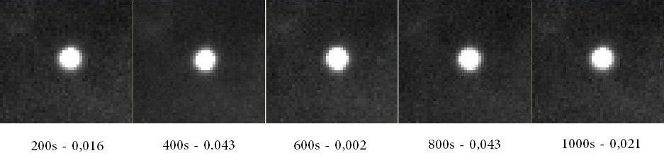

Moi qui ai une GM2000 en poste fixe, voilà ce que j'obtiens comme résultat sur les étoiles. La mise en station, réalisée à l'aide de logiciels spécifiques, permet d'obtenir avec plusieurs itérations un écart de MES inférieur 5 secondes d'arc. Le modèle de pointage, réalisé également en automatique sur une soixantaine de zones permet une précision de pointage inférieure également à 5 secondes d'arc. Quand on prend en compte la valeur d'échantillonnage qu'on a avec nos tubes, cela ne représente que quelques pixels d'écart.
Au préalable, il est nécessaire d'avoir un parfais équilibrage de l'ensemble sur les 2 axes. Mais là également, le réglage est totalement assisté. La monture réalise différents mouvements sur les 2 axes et précise la valeur du déséquilibre (en %) et le sens de l'écart. Il suffit de déplacer des contrepoids pour arriver au final à un écart inférieur à 0,4%.
Les images ci-dessous ont un zoom de 4 x. sur la même étoile. Je me suis arrêté à 20mn de temps de pose car le brouillard est tombé. La Lune était bien présente, mais on ne la voyait même plus à l’œil nu. Mais d'après l'image que j'avais avec ce temps de pose de 20mn, l'étoile était encore bien ronde.
A coté du temps de pose, est indiquée la valeur de flatness donnée par MaximDL. On constate que la variation entre les différents temps de pose n'est pas significative et n'est pas évolutive avec le temps de pose.
Pour plus d'infos concernant le réglage d'une monture 10Micron, voir la page dédiée sur mon site : http://astrowick.fr/index.php/equipement/monture-10micron-gm2000hps

Très impressionnant comme résultat !!! (quel échantillonnage sur ton exemple ?)

Avec mon newton de 1200 de focale et ma caméra équipée d'un KAF8300, je suis à 0,93" d'échantillonnage.
