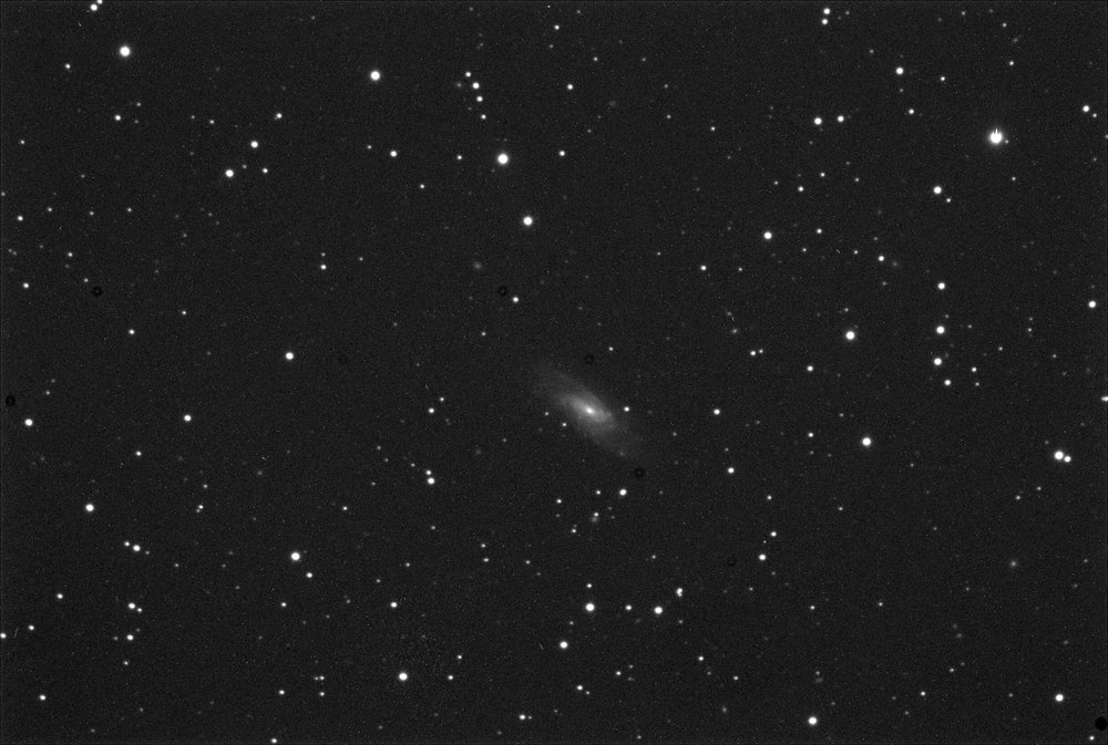

Ngc 818 dans Androméde :

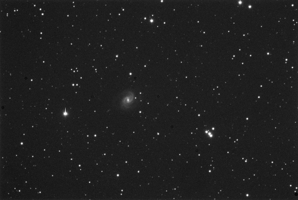

 ngc 846, noter un faible compagnon bien visible en bout de spire  :

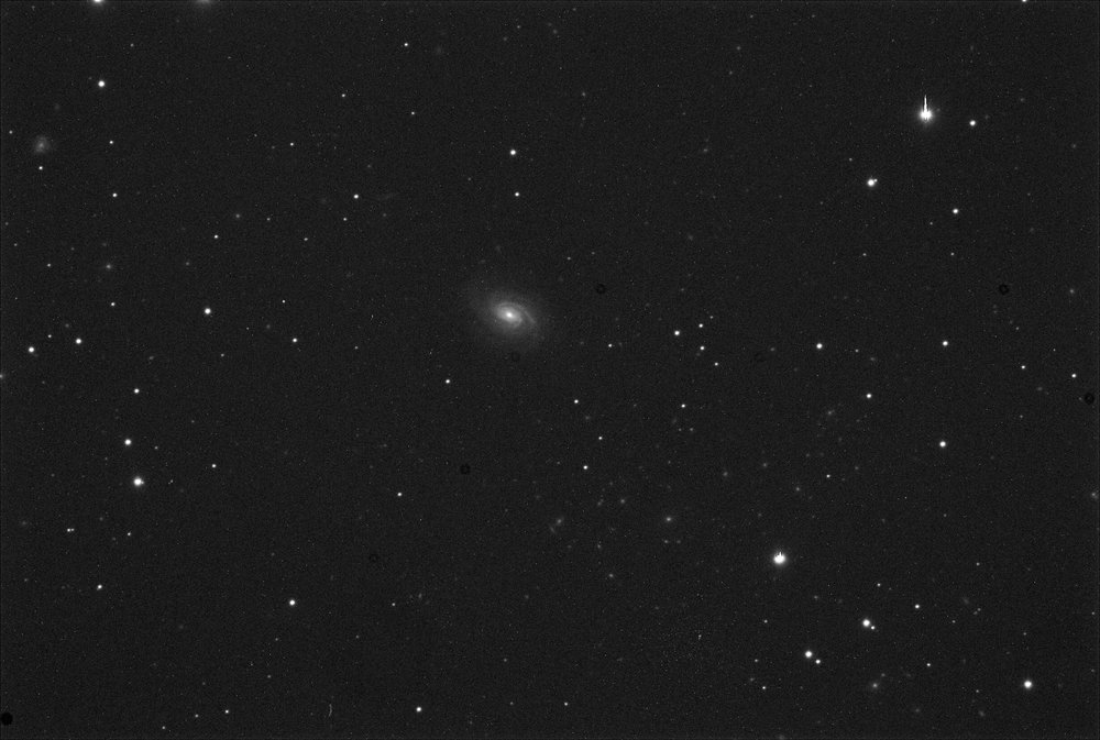

Ngc 214 , une autre spirale vue de 3/4, toujours dans Androméde :
Voir davantage
Salut !
La galaxie à côté de NGC846 sur ta photo porte le nom poétique de PGC 2245495, elle a une magnitude de 17,5 !
Impressionnant !
